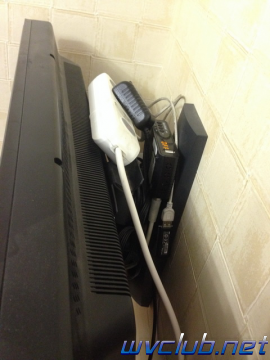

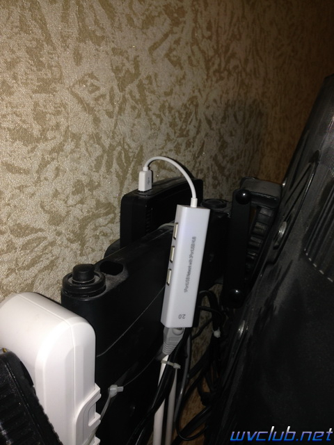

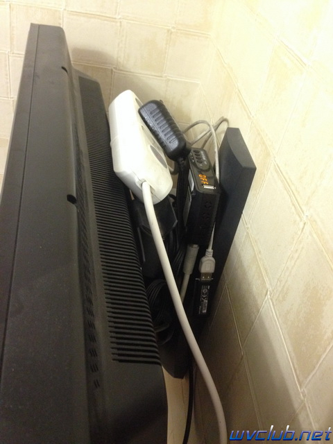

Пацаны развею миф о нагреве. Ничего не устанавливалось работает отлично.
А у него предусмотрен выносной ИК приемник?
Нет. Работает отлично отражением от потолка.
