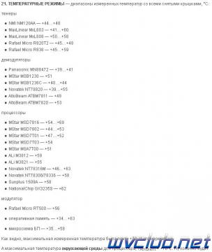

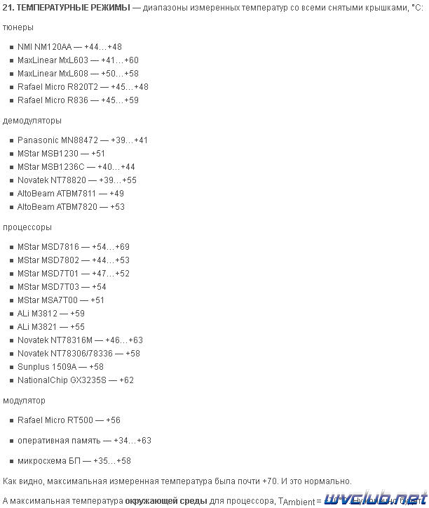

Для сведения рабочая температура демодулятора, который стоит без радиатора до 70, максимальная 125. Скорей всего еще как всегда запас 25%.
Добавлено: 03 Июля 2019, 09:12:00
Вот еще температуры процессоров, демодуляторов, тюнеров.
Привел пример размещения у себя приставок в ответе №104.
И зачем супердоп. охлаждение? :o
