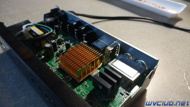

Добрый вечер. Наверное по охладу я переборщил  ;)
С материнки снял с моста радик, подтесал и вуаля,
я пластину (чорную) с радиатора снял с помощью нити,почистил ,отшкурил приклеил термоклеем, затем уже взялся за этот
гигант  :)
пирометра нет, но после 20 минут просмотра радик на ощуп около 40 градусов

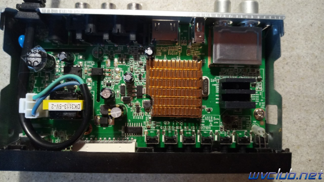

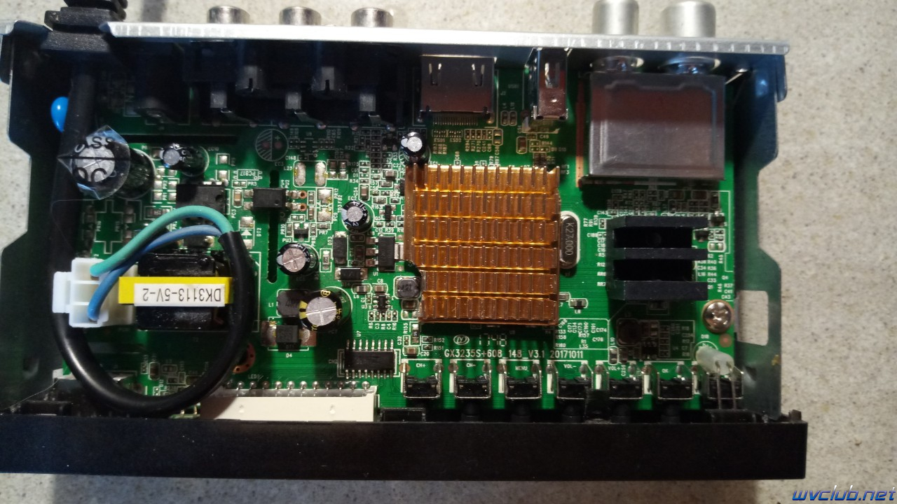

Стикер пломбы перекочевал сюда :) .
И вообще, я плюнул на гарантию, вскрыл аппарат, поставил радиаторы на процессор и микросхему стабилизатора. Кстати, БП не впечатлил. Я не стал бы на него вешать большую нагрузку. Лучше честный внешний питальник.

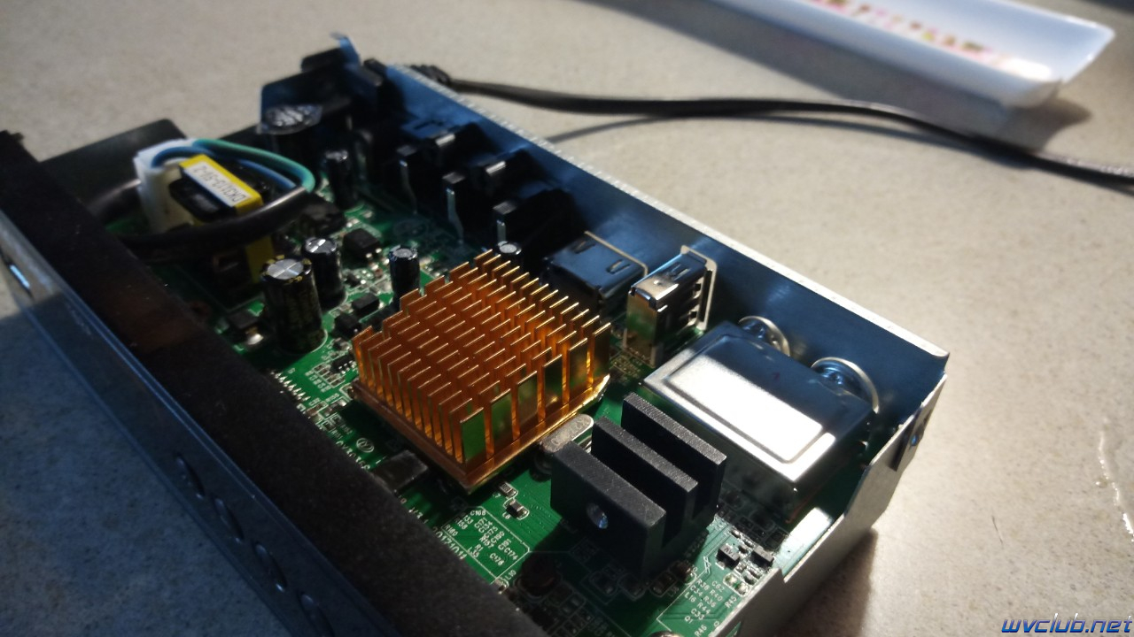

Добавлено: 05 Августа 2019, 20:27:53
Пришпандорил ножки из пористой резины - и елозить стал меньше, и проветриваться снизу лучше (они раза в два выше родных "выпуклостей").
