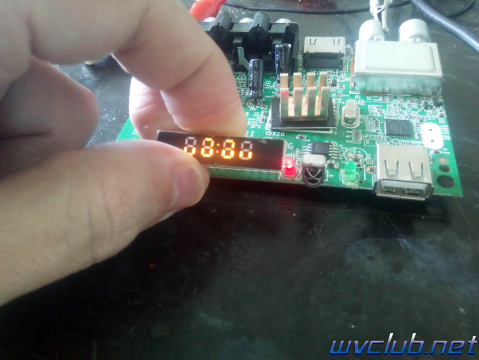

Ребята, WV 62М (без индикатора) Был индикатор от DVD, решил прислонить к контактам.
На экране кракозябры. Хочу спросить, реализован ли он на плате ? Прошивки вроде одинаковые, как с индикатором.

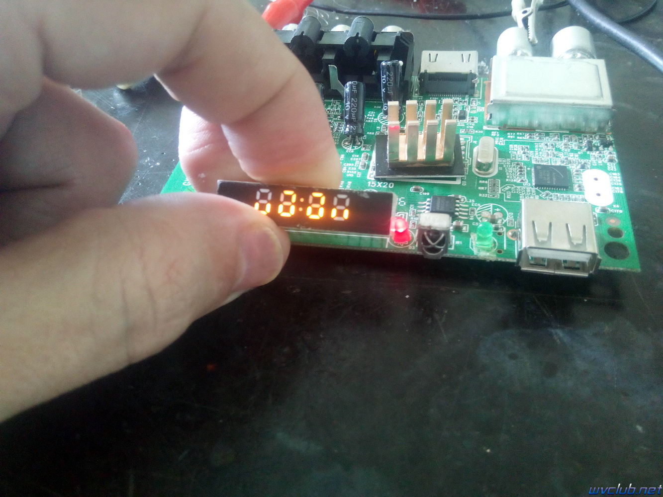

Имею 2 штуки T62D, из одной партии, куплены в мае 2018 года.
Стоит сказать, что качество изготовления, мягко говоря, так себе. Я не знаю подделка или оригинал у меня (как определить-то?), но оба блока питания померли в районе года. Ладно, заменил.
Сейчас на одном резко упала чувствительность! Ловит 2-3 канал и все. Сбрасывал, перепрошивал - не помогает.
Вскрыл, конденсаторы вроде целые. Имеет смысл менять? На большее меня, боюсь, что не хватит, если только явно не подскажите что посмотреть.
Почитал, что тут радиаторы ставят. Но у нас сейчас резко похолодало, наоборот. И дома тоже не жарко. Вряд ли эта причина.
Ну я понимаю желание сделать подешевле, но, уважаемые разработчики, не экономьте, пожалуйста, на копеечных деталях! Все-таки хотелось бы вещь взять не на 1-2 года
p.s.Еще 1 сегмент индикатора перестал гореть, но это мелочи. Но из таких мелочей складывается общее впечатление.
Если еще актуально, то я бы посоветовал в первую очередь посмотреть в сторону демодулятора(большая микруха справа от процессора, именуемая Altobeam ATBM7821B).Был у меня похожий случай на Ваш. У тестя из 32-х каналов тюнер находил только 8. Но если ему дать хорошенько остыть, то начинал показывать все каналы, а через несколько минут работы они пропадали. Я вскрыл приставку и легонько нажал пальцем на микросхему демодулятора. И о чудо, всё начинало работать. Или "безсвинец" у китайцев гуано или термопрофиль не выдержан, но чипы отваливаются. Решение оказалось банально. Снял термофеном микруху и посадил на обычный свинцово-содержащий припой. Уже несколько месяцев все работает. Но производителя винить не стоит, мы имеем продукт ровно на те деньги, которые за него заплатили.

если перестал гореть один сегмент, надо заменить весь индикатор и все наладится
Да все можно заменить, так-то! И не индикатор главное. Главное, что - проработал аппарат 2 года и стал ловить ловить 2-3 канал из 100+, вот в чем проблема!
Да, актуально. Но, боюсь, что так мне слабо будет сделать! Мой максимум это замена электролитов. А если кому-то отдавать, то проще будет новый взять. Вряд ли за такую работу возьмут меньше 1000 рублей.
