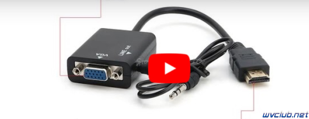

В таком случае подключить его можно исключительно через активный адаптер HDMI-VGA, предварительно на другом телевизоре выставив в настройках приставки режим кадровой развёртки 60Гц (NTSC) 720p или 1080i.

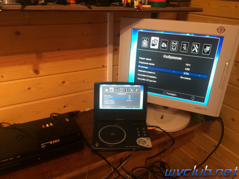

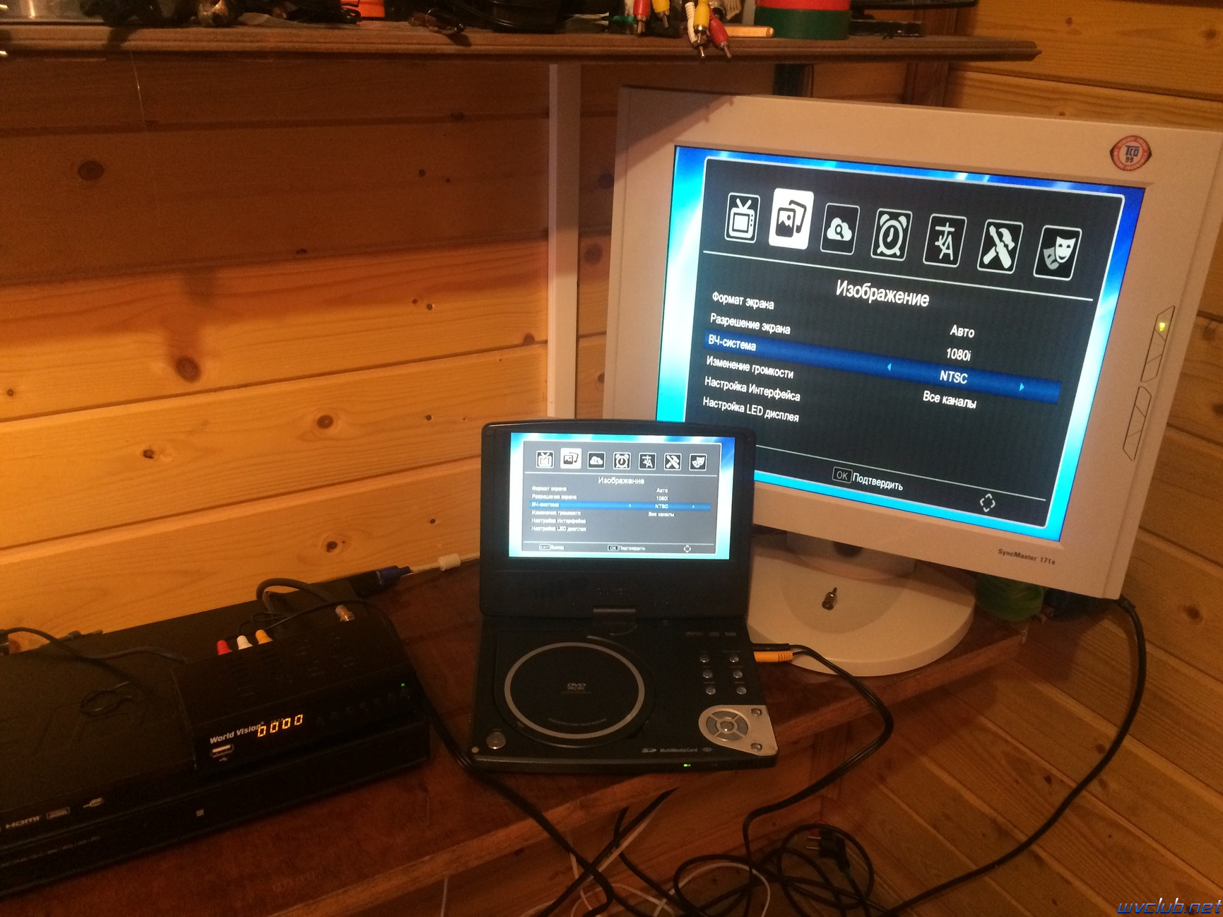

Поэтому советую про режим PAL вообще забыть, и вначале подключить её к телевизору, выставить в настройках NTSC (60Гц) и сохранить. У меня в таком случае при включении приставки через адаптер HDMI-VGA на похожий 22" монитор Asus 222U того-же разрешения 1680х1050 некоторое время, пока выводится стартовое лого с частотой 50Гц, монитор пишет "Вне диапазона", начиная работать только когда полностью загрузится интерфейс.

Опять был долгий, нудный вечер...Подключил телик к приставке через тюльпаны, телик приставку видит, каналы нашлись, все хорошо. Паралельно через переходник HDMI-VGA подключил монитор к приставке. И прогнал в системе PAL и системе NTSC все возможные разрешения, после каждой смены разрешения выжидал около 10-20 сек, чтоб монитор адоптировался. Это все попробовал на 2ух разрешениях   монитора, выставляя их через подключение монитора к системному блоку (вроде 1280х1024 и 1400х1200), в итоге результата нет. Потом подключал монитор к телику напрямую через кабель VGA-VGA, а телевизор к приставке через тюльпаны, попробовал все разрешения в PAL и NTSC - эффекта нет. Потом пробовал скинуть настройки приставки и монитора до заводских, опять прошел все разрешения в PAL и NTSC - результата нет. Короче, надежды уже нет....((((

Может, у меня так и работает, видео через адаптер HDMI-VGA без аудиовыхода, звук - через штатный аналоговый кабель с тюльпанами WV T62D.
