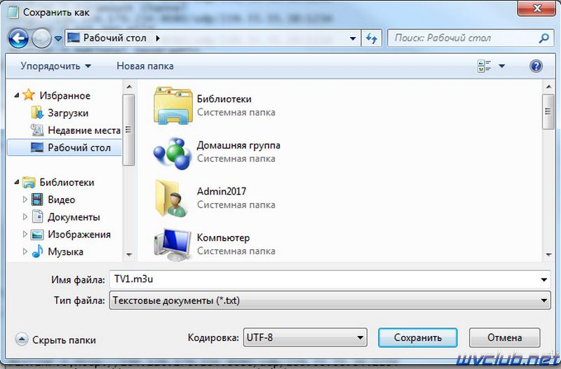

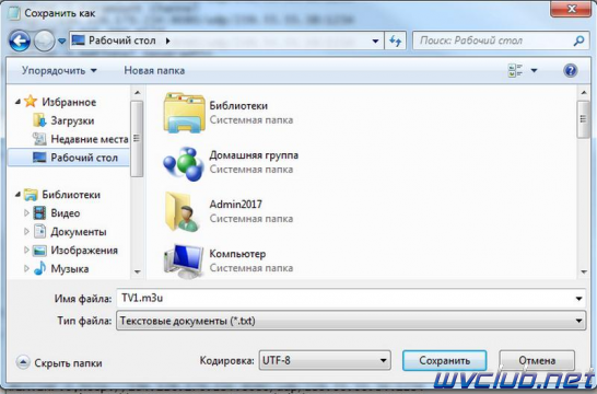

« Ответ #171 : 23 Января 2018, 23:27:39 »
взял один   файл открыл блокнотом  другой файл  так же блокнотом все в нем  удалил  в уже в и с первого открытого  блокнотом файла скопировал 6  нужных мне канала вв очищеный блокнотом  плей лист  в тюнер все загрузилось но вместо букв какието  корявые знаки так и не понял  куда кодировку уфт -8 надо было всунуть
« Ответ #172 : 23 Января 2018, 23:48:11 »
jura  При сохранении плейлиста выбрать  "Сохранит как",  в появившемся  окне, при необходимости меняем имя файла (с расширением m3u), тип файла остаётся txt, А кодировку нужно выбрать UTF-8
