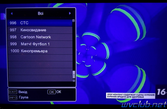

Только что поверил m3u плей-лист на 1922 онлайн фильма (321 экран по 6 фильмов) - отображает все. Для интереса позапускал фильмы из каждой сотни 1900, 1800, 1500 и т.д до 200 и 100 - все работает. Телевизионных каналов больше 950 в одном листе у меня нет, проверить не получилось.
Прошивка от 28.04.17г, родная.

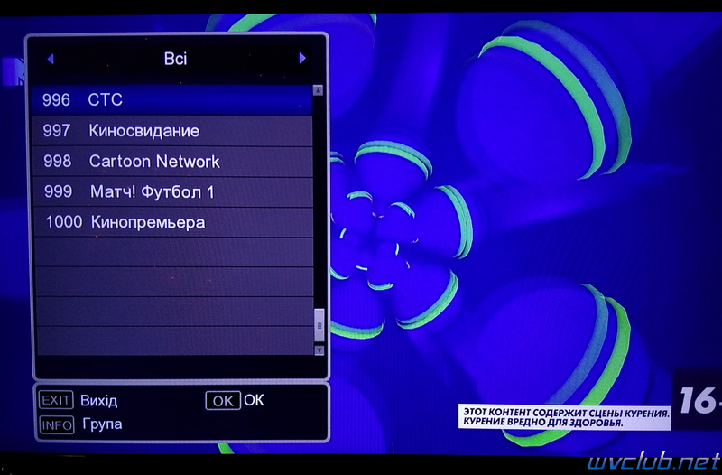

Есть плейлист на 3000 ТВ каналов, тюнер в списке отображает только 1000.
Вчера тестировал разные прошивки, на прошивке от 22.12 было вроде бы тоже 1922 позиции в плейлисте. А вот в прошивке от 31.08.  Уже отображает только 1000 штук. На октябрьской не обратил внимание.
