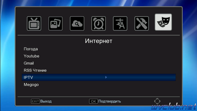

Приложение IPTV Player находится в Меню - Медиацентр - Интернет - IPTV

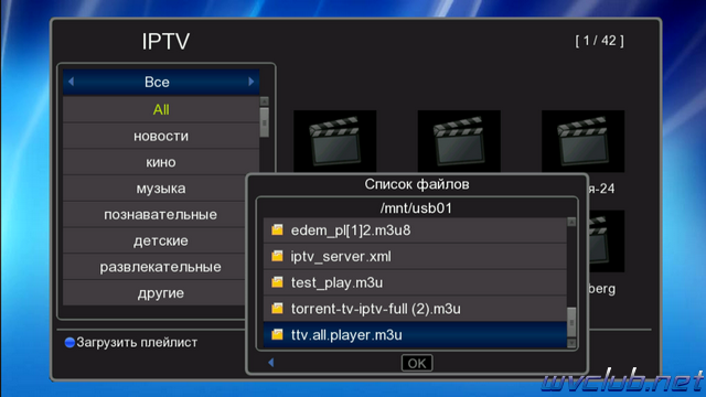

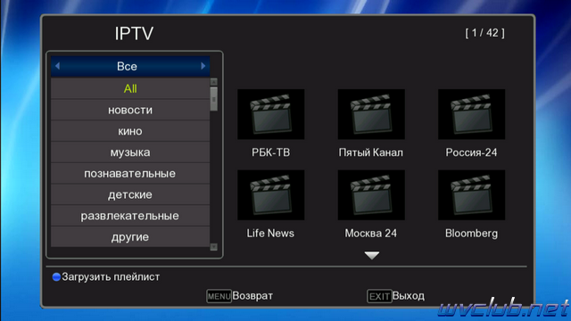

Присутствуют три варианта загрузки, это загрузка плейлиста с расширением .m3u с USB накопителя, вариант загрузки файла не привязан к какому либо определенному названию, после нажатия синей кнопки у вас появится графическое окно диспетчера файлов, через него и происходит выбор плейлиста с USB накопителя посредством кнопок джойстика и центральной кнопки ОК. Если плейлист отсортирован на группы, то плеер поддерживает определение и значительно облегчает управление и выбор канала.

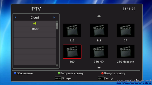

Следующий способ удаленная загрузка плейлиста из сети интернет, для этого находясь в строке "Все", нажимаем джойстик влево и попадаем в новый раздел с названием "Cloud", доступно два способа ввода URL плейлиста:

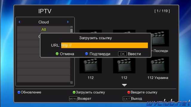

1) Способ ручного ввода адреса плейлиста посредством ввода через графическую виртуальную клавиатуру, для этого требуется нажать красную кнопку и вписать безошибочно адрес.

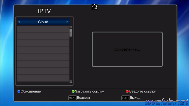

После как отредактировали файл сохраняем его на USB и находясь в разделе "Cloud" нажимаем зелёную кнопку для загрузки файла, после 2 секунд появится список каналов, обновление данного самообновляемого плейлиста можно выполнять по нажатию синей кнопки находясь в меню, а так же обновление будет происходить при каждом входе в приложение.
Из выше описанного становится ясно что приложение IPTV на World Vision T62M и World Vision T62D имеет два рабочих окна, это локальный плейлист загруженный с USB и "Cloud" загруженный из сети интернет, вы всегда можете переключаться между ними и смотреть выбранный.
