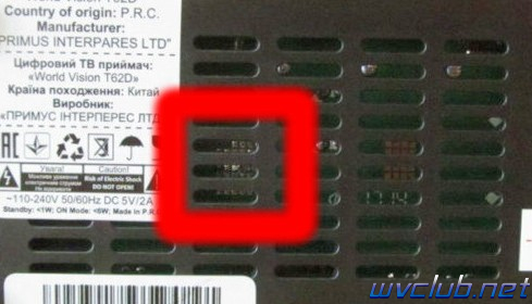

Поэтому например T62D легче работает, если её перевернуть вверх ногами:
а я просто перевернул его и проблема пропала 8)
Более горячее дно процессора оказывается сверху и кроме того вентиляционных дыр там больше:

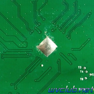

Но у любых приставок с металлическими корпусами есть возможность воспользоваться своим преимуществом - для охлаждения процессора снизу, распределяя тепло на металлическое дно.
Для этого между дном процессора надо установить подходящую металлическую втулку или кусок металла такой же высоты, как у опорных пластиковых втулок:
Торцы металлической втулки немного смазываем КПТ-8, прижимаем к металлическому пятачку дна процессора:
и немного приклеиваем втулку по окружности Моментом (чтоб при сборке втулка не отвалилась).
Конечно, желательно втулку с толстыми стенками:
а в идеале - использовать литую стойку, без дырки.
Аккуратно всё собираем обратно, втулка упирается в дно, и теперь уже не процессор, а - металлическое дно греется дуром, отводя тепло от процессора и рассеивая его вокруг.

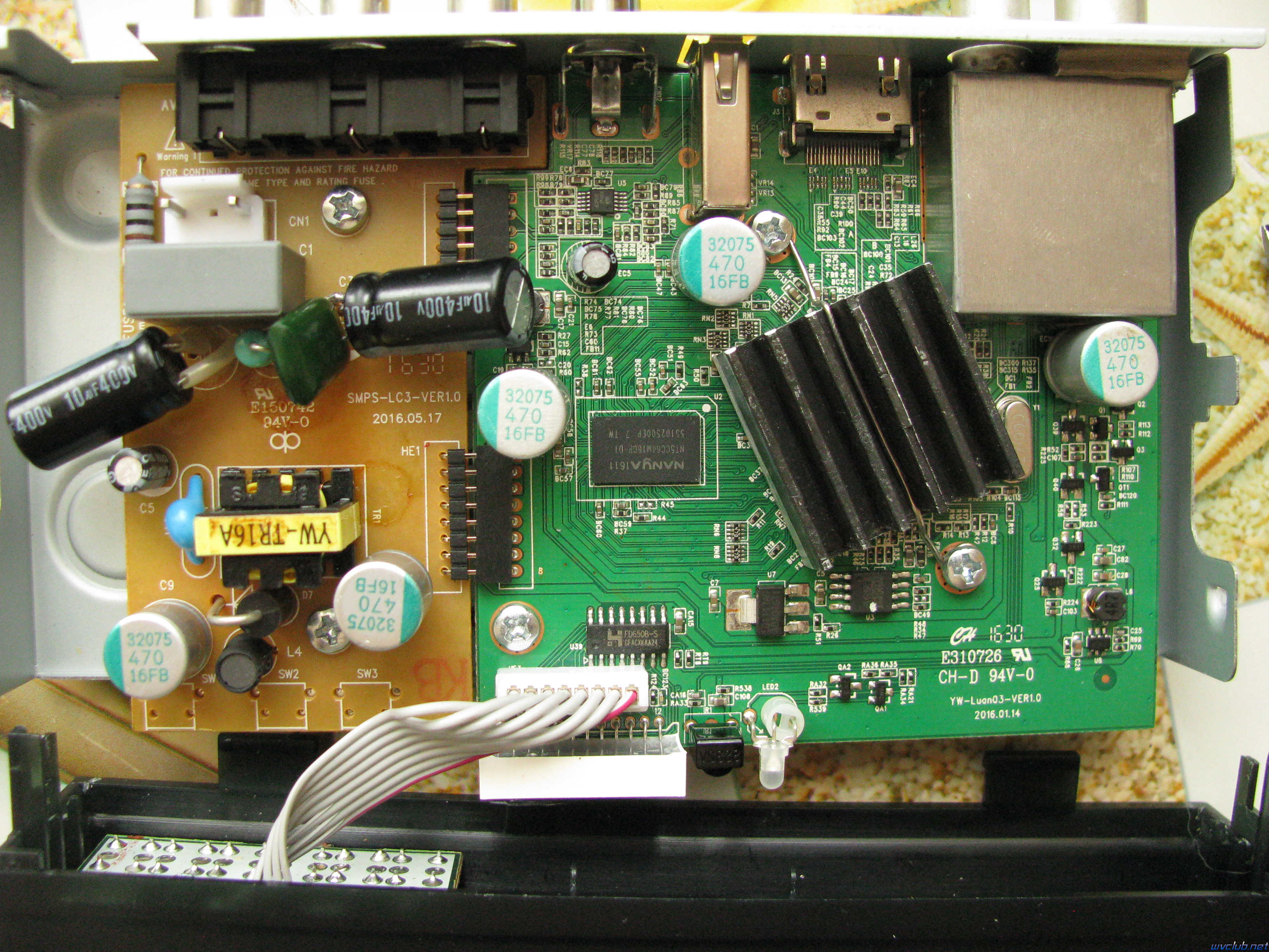

  Я таки заменил электролиты и радиатор. С зависаниями существенно полегчало

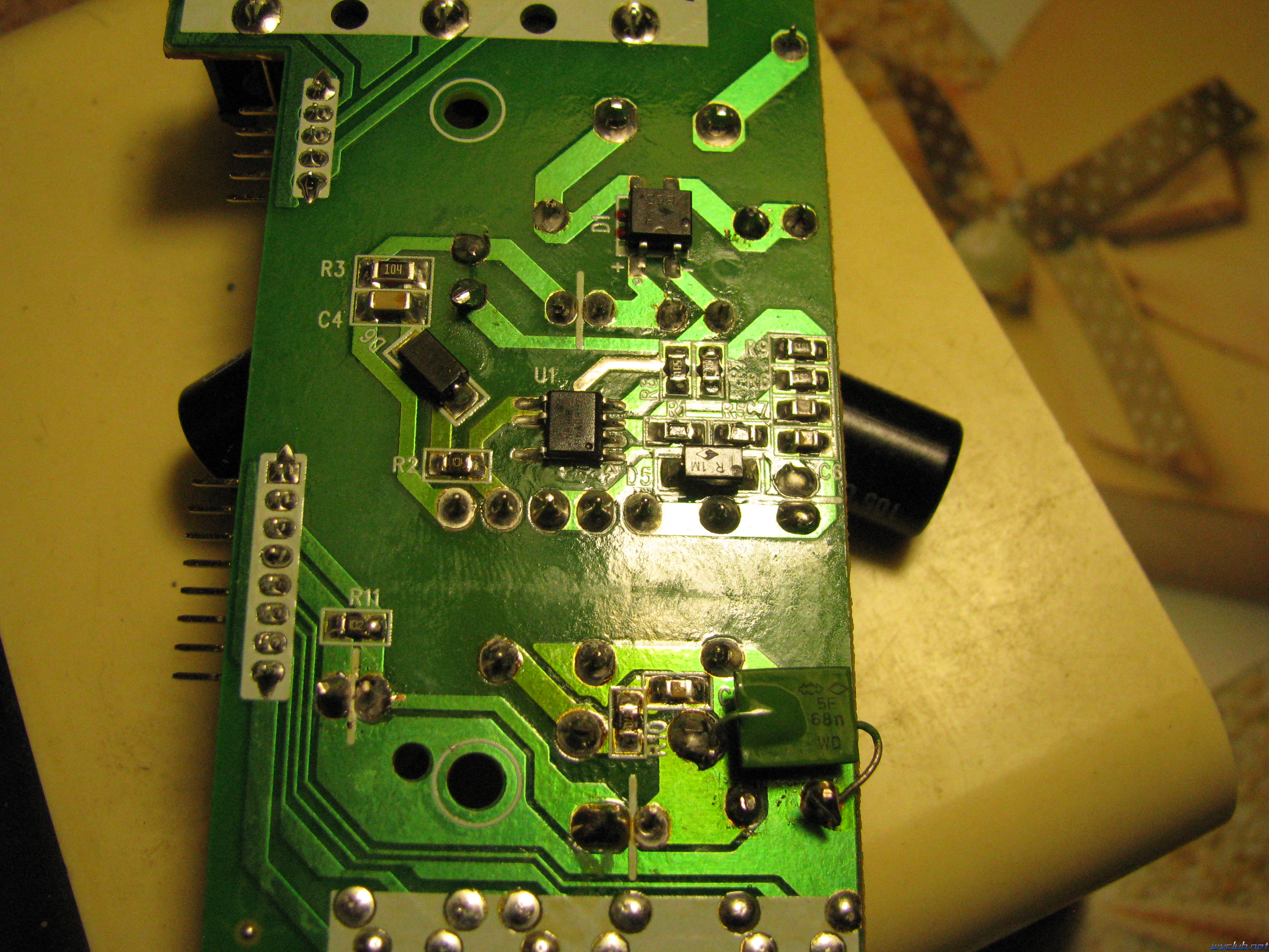

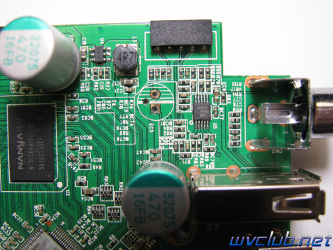

  1 Заменил электролиты (кроме С5) на плате питания.  Добавил С1 (0,22 мкФ 270В), пленку параллельно С3 (68н 400В), керамику параллельно С9 (68н, 50В). Фото 1 и 2.
После доработки неделя тестирования. Тюнер стал зависать только через небольшое время после холодного включения. Хаотичные зависания пропали.
  2 Заменил электролиты на плате тюнера.
Существенного положительного эффекта не заметил, но зависаний меньше.
  3 Заменил радиатор, новый (с подошвой толщиной 5 мм) установил на КПТ-8 и закрепил по методу Pvk. Термоусадку на скрепку не надел.
  За десять дней тестирования три зависания (на четвертый день) с малыми интервалами времени между ними. Случай не типичный.
До доработок было по два - три зависания за вечер.
  P.S. Не повторяйте мою ошибку. Конденсатор ЕС5 на плате тюнера к системе питания отношения не имеет, его менять не нужно.  Это разделительная емкость видеовыхода на тюльпаны.

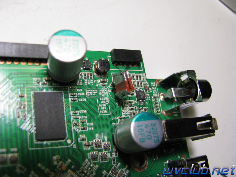

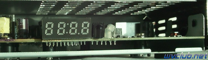

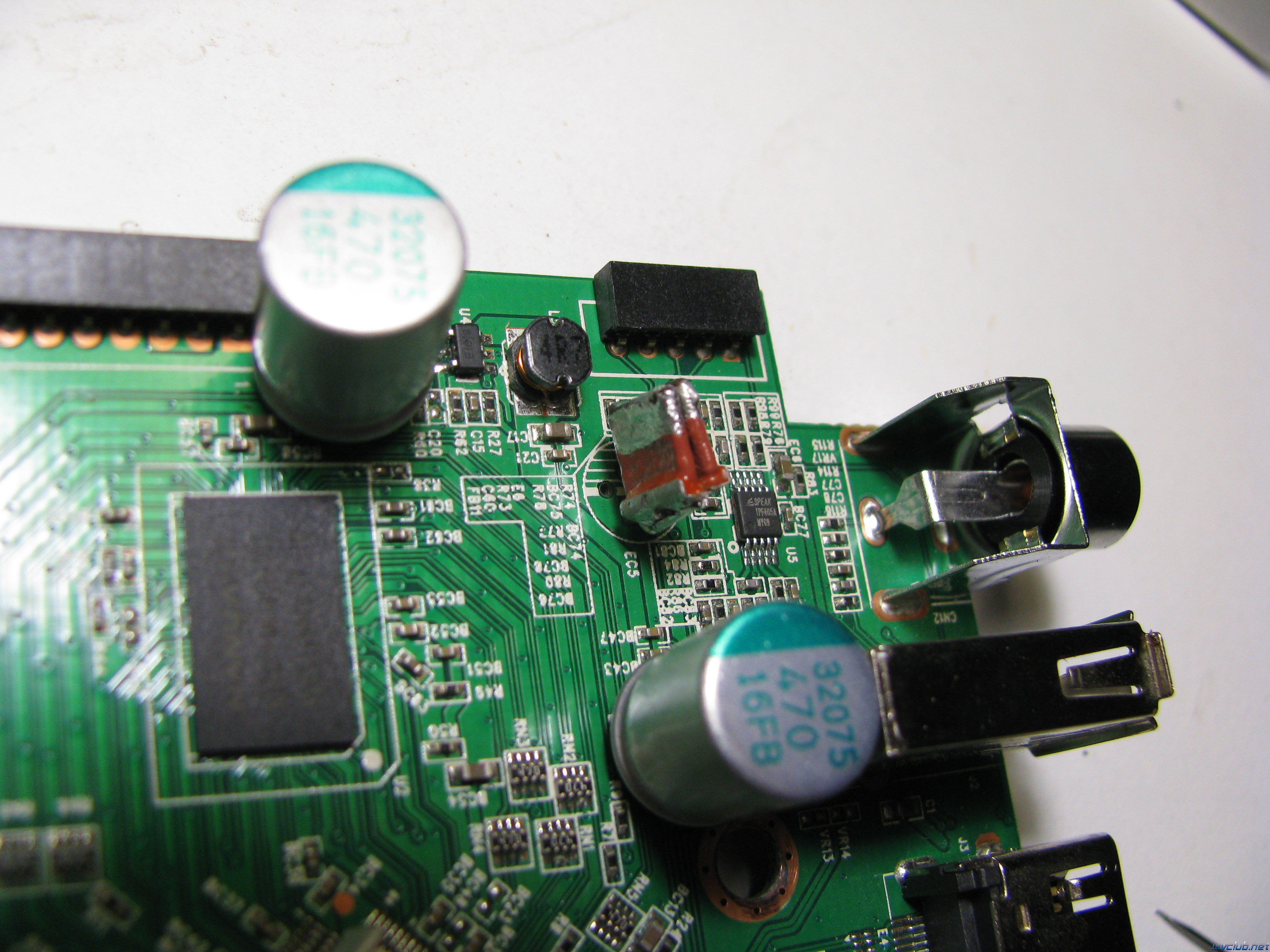

Замена на К53-25 20мкФ 10В (фото 3) привела к сильным искажениям растра. Конечно емкость на порядок меньше родной, но подозреваю что дело не только в этом. Пришлось вернуть на место родную. Что самое интересное, пока стояла К53-25  (два дня) тюнер не зависал

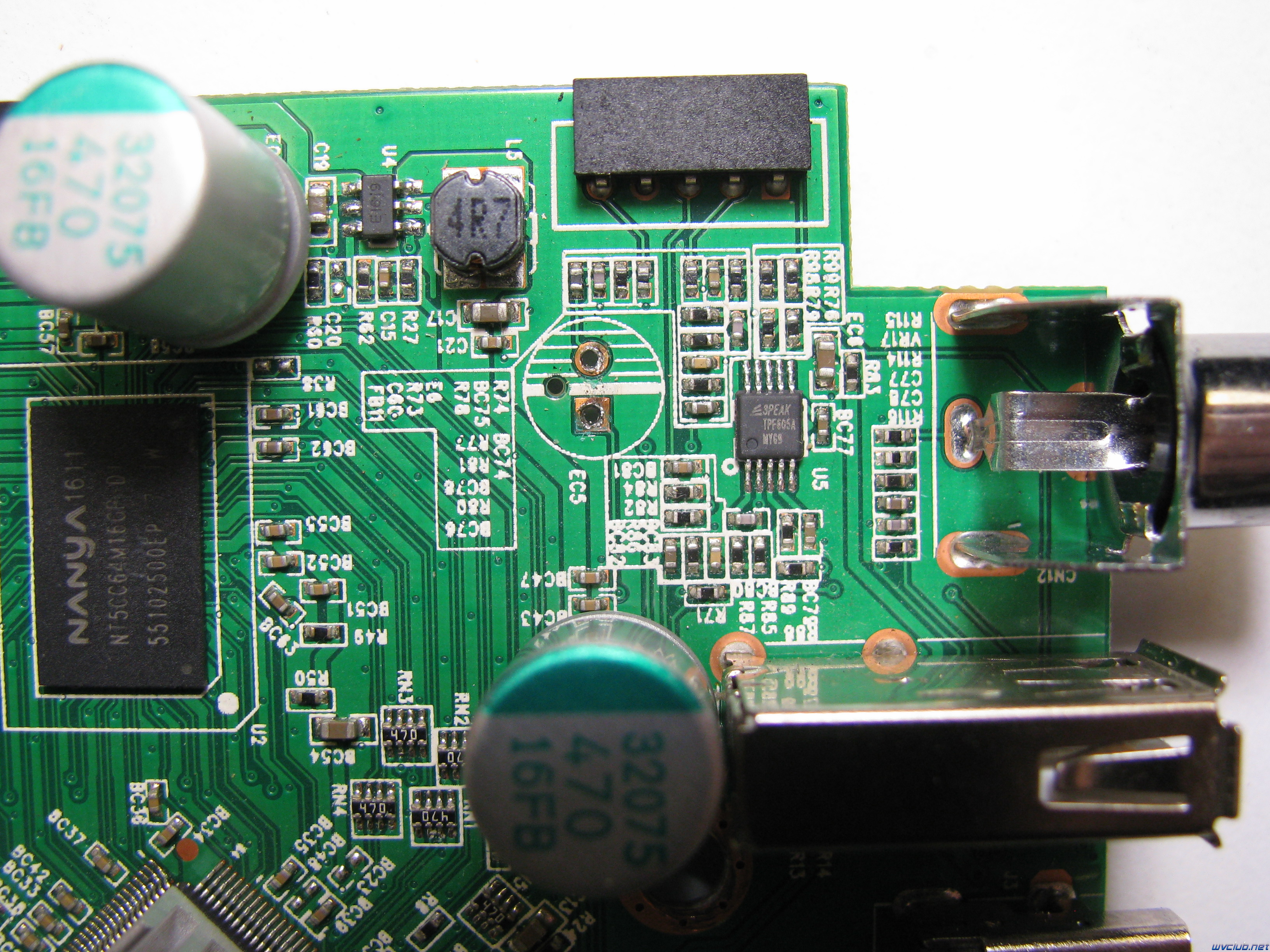

Может я плохо тогда смотрел на ЕС5, но по дорожкам я насмотрел что она идет на питание аудио усилителя который имеет выход на тюльпаны. У меня там также 470Мкф elna кажется.
Т.к. 220Мкф разделит.емк да еще полярник на видео слишком дохрена.
« Последнее редактирование: 30 Марта 2018, 21:16:44 от Solteks »
« Ответ #246 : 30 Марта 2018, 22:42:39 »
Я тоже так подумал, и запаял 20,0 мкФ. Но из-за искажений растра пришлось вернуть 220 мкФ.
На фото видно, что через ЕС5 и резистор  (низкоомный или перемычку ) сигнал идет на видеовыход.
