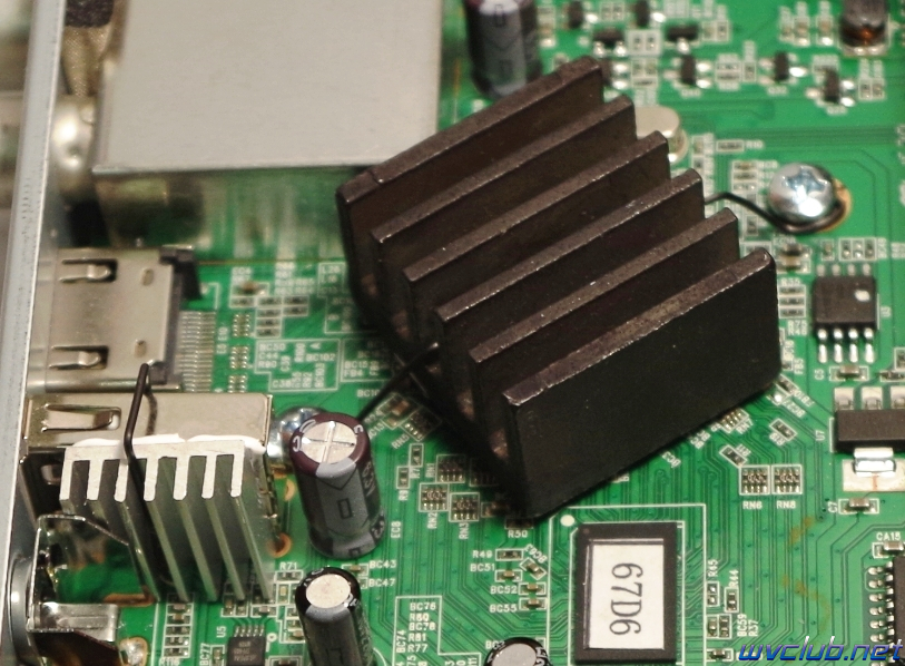

Я, наверное, погорячился, когда написал в посте 216, что перегрев маловероятен. Снял крышку, потрогал радиатор и обжег палец. У меня на крышке была пленка не снята, а она плохой проводник, вот мне и казалось, что чуть тепленькая.
Короче, заменил радиатор, у меня уже был приготовлен. До замены была  t = 65̊ , после замены стала 55˚ С при прочих равных условиях. Мерил двумя мультиметрами, оба показали примерно одинаково, больше померить нечем.
(Мне не вставить фотку. Выбрал файл, должна быть кнопочка "добавить", её здесь нет.) :'(
Старый радиатор, чтоб не пропадать добру, приклеил на гнездо USB, оно тоже здорово греется.
Понаблюдаю еще, пока 4 дня зависаний нет. А если что, у меня появилась еще одна теория зависаний.
Оффлайн PAl
  • Модель ресивера: WVPremium ПО 2.3.47
« Ответ #222 : 30 Декабря 2017, 22:00:14 »
Bazilio, спасибо, я все так и делал, просто не понял, что файл добавился.
Вот так у меня получилось. Другие радиаторы есть, но они или маленькие или слишком громоздкие. Старый радиатор, чтобы не пропадать добру, приклеил на гнездо USB, оно тоже здорово греется.
Там на фотке видны упругие проволочки, я их потом снял, когда приклеилось. Использовал клей Radial, другого у нас ничего нет. Старый радиатор срезал бритвенным лезвием.
К сожалению, ничего не помогло. За неделю зависала раза четыре. И ничего здесь нельзя сделать, возможны только три выхода:  1) заменить, если можно, 2) выбросить в топку, купить другую, 3) смириться. Причина не найдена.
У меня есть лжетеория, но она не все объясняет. Например, почему при перевтыкании в розетку приставка работает, хотя она не успела остыть. Интересно было бы узнать у тех, кто поставил кулер, как результаты. Ведь уже достаточно времени прошло.
