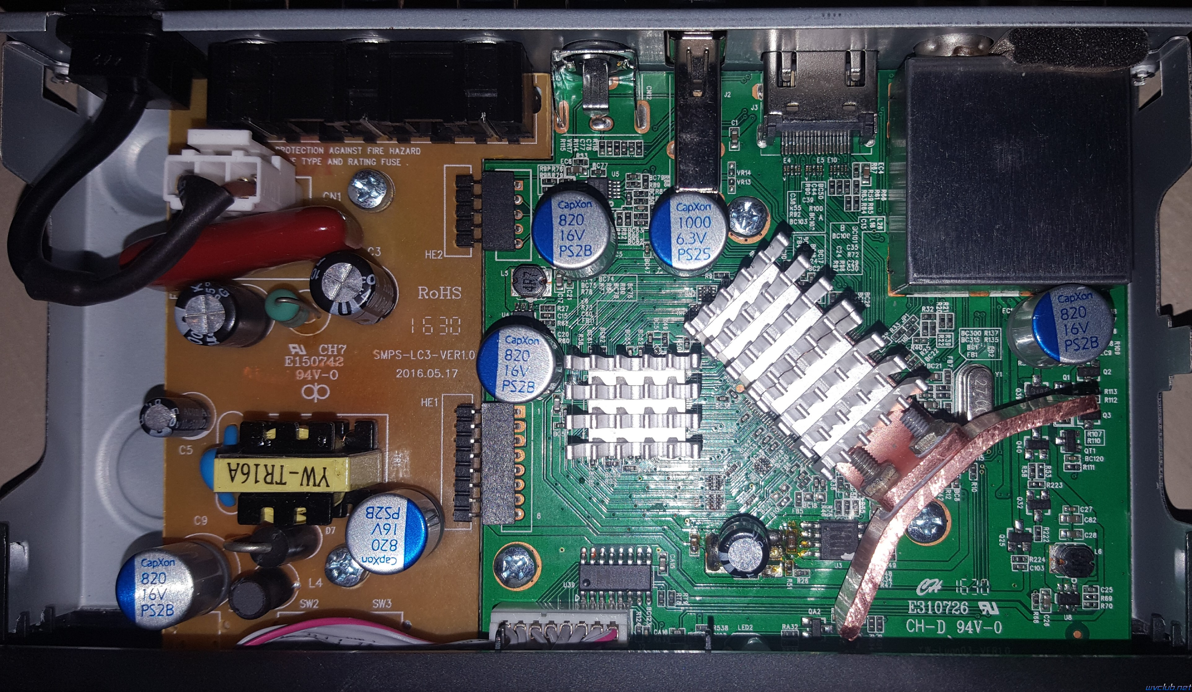

« Ответ #229 : 07 Января 2018, 14:28:33 »
Нормальная температура работающего процессора должна находиться в диапазоне от 30 до 60 градусов Цельсия (в зависимости от его модели), в данном случае ALI 3821, но datasheet найти невозможно… Следствие перегрева процессора: торможение (возникает в том случае, если у процессора (ЦП) начинается тротлинг – режим пропуска тактов для ослабления (снятия) нагрузки), возможны перезагрузки или выключение, но не зависание!
Перегрев разъема USB возможен при плохом контакте папы с мамой, ставить радиатор на гнездо равносильно, что поставить его на сетевую розетку при её нагреве :)… Бороться с плохим контактом надо путем подгинания контактирующих пластин или зачисткой/протиранием этих самих контактов. Возможно, что флешка неисправна…
Вариант с перегревом ЦП и зависанием решил как на вложенном фото (пассивное охлаждение,  полимеры вместо электролитов и конечно установкой C1)...
Принудительное охлаждение отлично охлаждает, но имеет ряд недостатков, это шум, необходимость обслуживать трущиеся элементы (периодическая смазка)...

Оффлайн yura_risk
« Ответ #231 : 07 Января 2018, 17:32:41 »
И не от плохого контакта, а от того, что теплу деваться некуда. Через пластмассовый корпус даже 0,5 Вт не рассеется, а по металлу защитного кожуха разъема флешки или свистка стечет на металл гнезда тюнера. Но это конечно не значит что нужен радиатор.
Дело в том, что речь идет о WV Premium, а в нем корпус полностью металлический с прорезями для охлаждения на четыре стороны, скорее случай с нагревом разъема USB, это аномалия, у меня к примеру он при стоковом радиаторе на процессоре вообще не грелся и задняя стенка корпуса тоже холодная. К тому же, если бы грелся этот разъем, первыми делом перед ним перегревался бы электролит, а он также у многих работает в нормальном режиме.
Необходимо протестировать с другой флешкой, исправная не должна греться...
Что касается зависаний, если внесенные изменения в схемотехнику как минимум их снизили и их редкие появления не действуют на нервы, значит вы пошли по правильному пути, ибо совершенству нет предела!..
« Последнее редактирование: 07 Января 2018, 18:02:27 от yura_risk »
