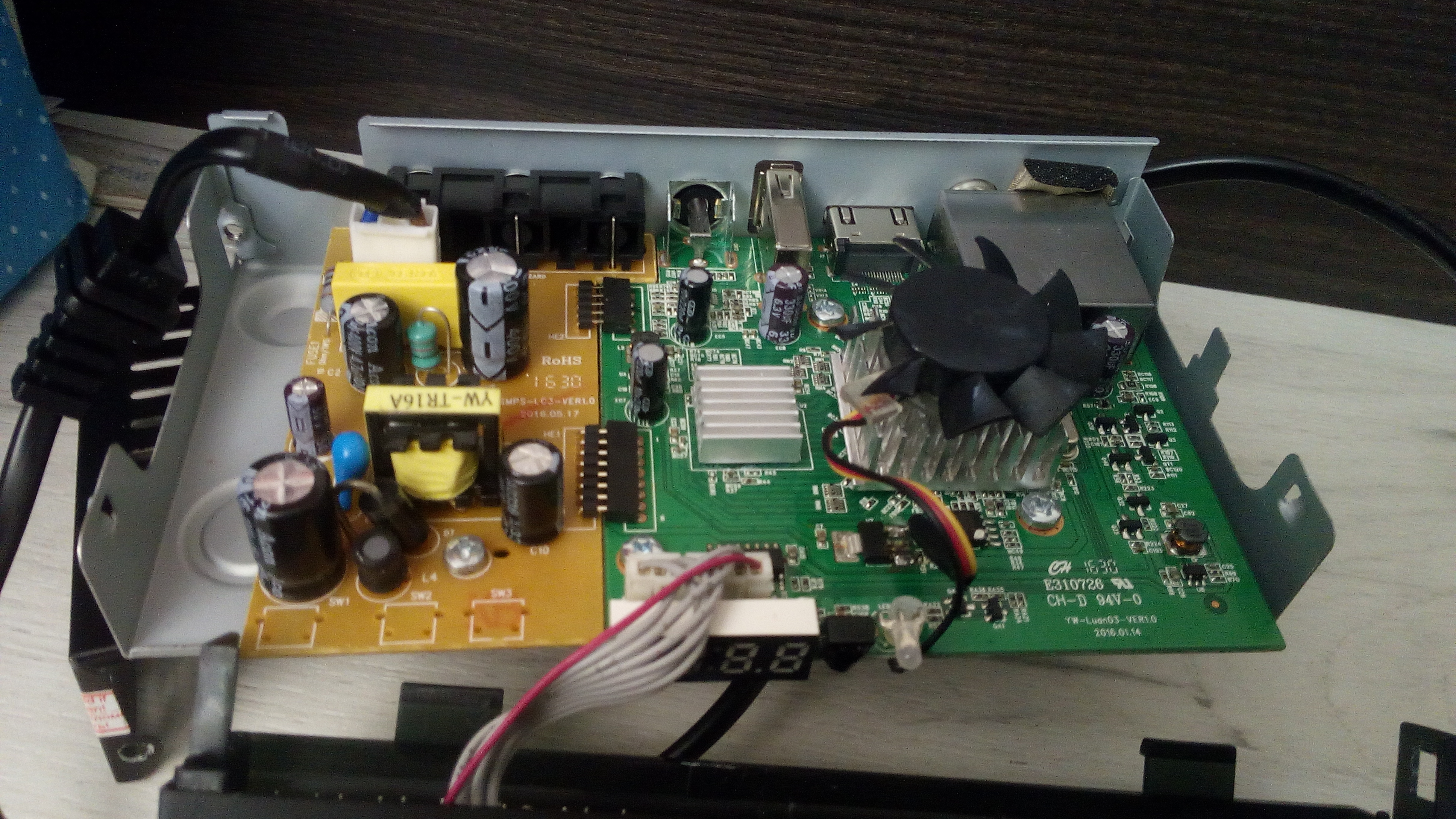

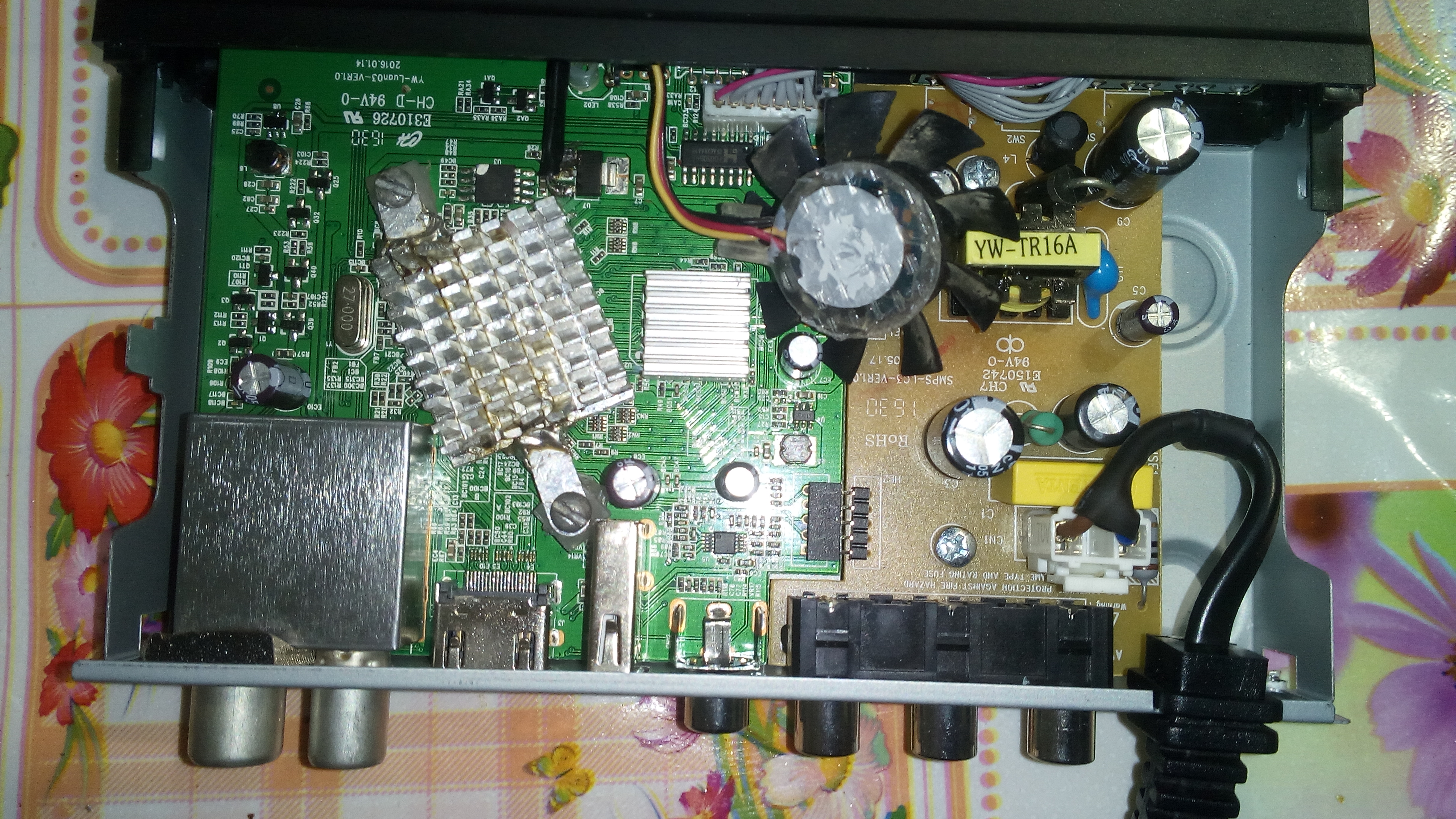

Собственно по итогам дня:
1) "С1" - установил на входе полипропилен категории X2, номиналом 0.1 uF.(только такой нашел в продаже), все же лучше чем ничего.
2) Заменил  "C3", на -10uF  (400 В). "C2" - оставил родное.
3). "C10" - заменил на 1000uF(6,3 В).
4) Сделал активную систему охлаждения.
У моего ресивера те же болячки что и у всех (притормаживает при просмотре Lite TV, сильно греется, периодически виснет). Ждал окончания гарантии.
Радиатор и куллер к нему взял от старой видеокарты. Выше писали что люди приклеивали новый радиатор супер клеем (капнув на термопасту).
Так делать категорически нельзя (проверил). Чтоб нормально прижать новый радиатор - заморочился немного с креплением. Результат - превосходный. Если кто будет делать - обращайте внимание на высоту радиатора. а то пришлось переделывать (не вложился в 3 мм)
по поводу зеленого светодиода в режиме сна, может у вас в "Меню"/"Система"/"Дополнительные настройки" в строке "Режим ожидания" установлено "Обычный"? Тогда все правильно, и достаточно установить "Полный".
Скорей всего так и было. Я сбросил к заводским настройкам - проблема прошла.
Собственно пару фото

Напишите пожалуйста подробнее, как вы закрепили радиатор. Ну и конечно же интересно узнать результат!

« Ответ #206 : 03 Ноября 2017, 10:34:10 »
За теплопроводный клей я в курсе. Но под рукой его не было. Решил последовать совету одного из форумчан.
Заменил радиатор. Половиной лезвия, с некоторым усилием удалось снять старый радиатор.
Подходящий радиатор нашелся на процессоре сгоревшей предыдущей приставки.
Ставил новый радиатор на термопасту с капелькой универсального секундного"суперклея"...
Когда потом снял радиатор, чтоб подпилить по высоте - ужаснулся. Клей перемешался с пастой и образовалась пленка, в теплопроводности которой я крайне сомневаюсь. "Капелькой" это слово явно лишнее. Может "...острием зубочистки и пару точек клея..." - было бы правильней. Но я решил не продолжать эксперименты.
На фото видно. Припаял к радиатору проушины (то еще удовольствие пайка алюминия) и закрепил в существующие отверстия для крепежа платы (взял винты подлиннее, между платой и проушинами - диэлектрическая прокладка).
Касательно результата:
- до переделки, корпус приставки грелся так что невозможно было руку удержать (субъективно - градусов 70-80)+ очень грелся USB разъем. Теперь корпус практически холодный+USB не греется.
- провел небольшой эксперимент - оставил включенной на ночь  (в режиме просмотра Lite TV). Потом быстро разобрал - радиатор холодный (субъективно не больше 40 градусов). Точно измерить нечем, увы.
- после переделки, обновил прошивку. Уж не знаю, может так прошивку оптимизировали хорошо или все же охлаждение помогло. НО, фризы при просмотре украинских каналов Lite TV стали гораздо реже (но полностью не исчезли). Вобщем тестирую еще.
