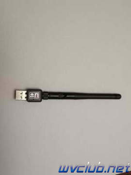

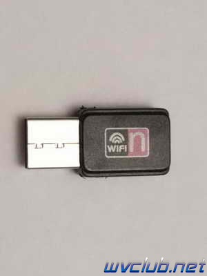

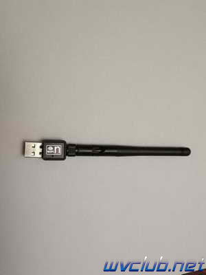

« Ответ #222 : 29 Мая 2018, 11:43:44 »
Имею два адаптера, приобретенные на Aliexpress с разницей в 5,5 лет, оба на RT5370. Внешне отличаются только наличием антенны. Оба определяются на компе VID_148F&PID_5370
Но чипы в них разные.
Первый (без внешней антенны) заказан был в сентябре 2012г. на https://ru.aliexpress.com/item/Mini-Portable-USB2-0-USB-2-0-to-Wireless-LAN-Network-Ethernet-Card-Adapter-Converter-WiFi/541302695.html?spm=a2g0s.9042311.0.0.274233edplAfXg
отлично работает WV Premium, DM800, GI S8120
Второй(с внешней антенной) заказал в мае 2018г. на https://ru.aliexpress.com/item/T-150Mbps-USB-2-0-WiFi-Wireless-Network-Card-802-11-n-g-b-150M-LAN/2055265128.html?spm=a2g0s.9042311.0.0.135e33edrUGfvq
Комплект драйверов для Windows был от Mediatek. На WV Premium не определяется, попытки запустить на DM800, GI S8120 заменив драйвер rt5370sta.ko ни к чему не привели.
« Ответ #223 : 29 Мая 2018, 23:01:04 »
а на компе нормально работает?
При втыкании в Premium пишет [WiFi]: Устройство установлено или ничего не происходит?
Оффлайн oleg-kv
« Ответ #224 : 30 Мая 2018, 01:18:05 »
На компе работают оба нормально.
При установке адаптера с внешней антенной в WV Premium ни каких сообщений не появляется.
