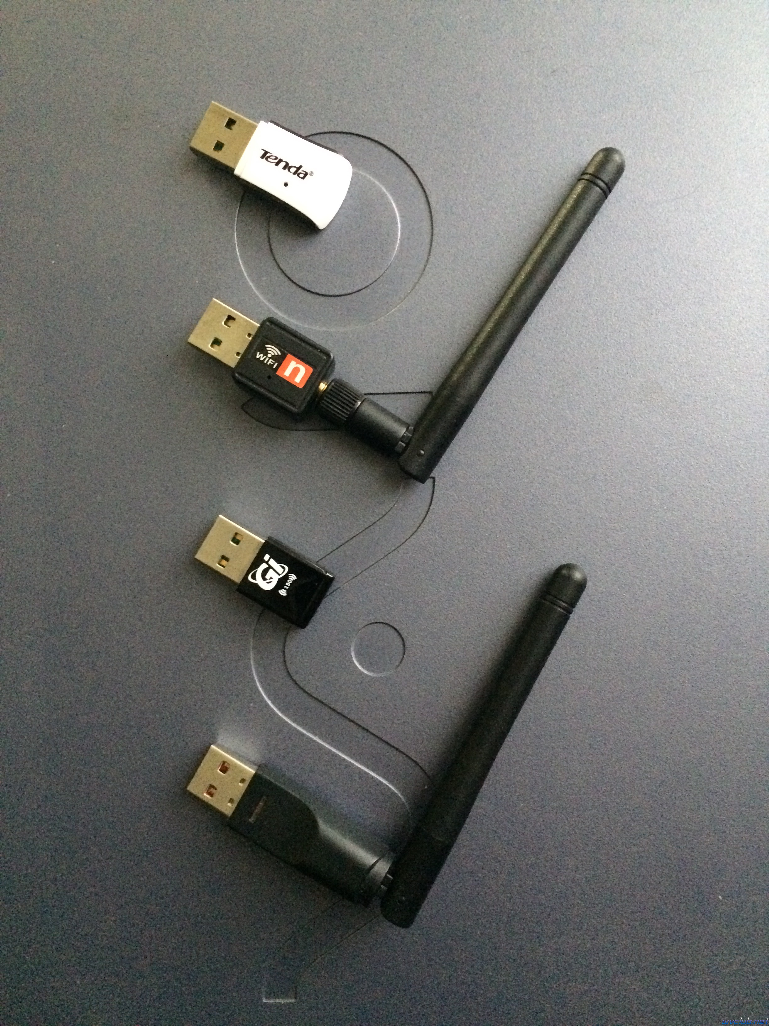

Итак. Имеется в наличии 4 свистка. Попробую привести мои наблюдения:
1. Tenda W311M, чип 7601, антенна внутренняя
В родном гнезде ресивер WVP свисток не видит. Можно добиться руками изгибая/наклоняя/прижимая/чуть-вынимая, что ресивер свисток увидит, но подключения к ТД никогда нет. В спокойном состоянии никогда ресивер не определяет адаптер. На удлинителе (или хабе) свисток хорошо определяется, подключается к ТД и работает в общем стабильно и достаточно хорошо. Уровень сети на расстоянии 3 метров от роутера (Airport Time Capsule) - постоянно 99%. Цена - 350р (в ДНС)
2. Orbita WD-307, чип 7601, антенна внешняя, съемная -2db
В родном гнезде стабильно определяется и виден ресивером. Но подключения к ТД нет (во всяком случае в течение нескольких минут, больше 5 минут не ждал). Иногда удается подцепить к ТД, но в любой момент свисток может отвалиться от сети. На хабе определяется, подключается и работает стабильно хорошо. Уровень сети - постоянно 99%. Цена - 230р (плюс доставка - 170р).
3. GI Link, чип 5370, антенна внутренняя
В родном гнезде четко определяется, всегда виден ресивером. Любое подключение/отключение моментально определяется ресивером. Мгновенно подключается к ТД. Сеть видит хорошо, все приложения работают. НО - при трансляции фильмов, IPTV, YouTube идут постоянные щелчки звука в динамиках ТВ и срывы изображения (мгновенный черный зкран). Это происходит через каждые 10-15 секунд. Пользоваться в таком режиме можно, но очень некомфортно. На хабе работает очень стабильно и хорошо, без всяких срывов и щелчков. Уровень сети - постоянно 99%. Цена - 600р (плюс доставка 600р).
4. Ralink RT-5370, чип 5370, антенна внешняя, несъемная 2db
В родном гнезде четко определяется, мгновенно подключается к ТД. Все работает хорошо, также как и на хабе. Единственное НО - уровень сети показывает в зависимости от положения наружной антеннки 36-98%. Независимо от процентажа работает все стабильно. Все приложения запускаются и прекрасно работают. Цена - 540р (плюс доставка 340р)
Иногда, на некоторых фильмах тормозит изображение (но как я заметил это происходит на всех свистках, независимо от места установки). Пока причина не определена.
Мои выводы: С ресивером WVP лучше всего и гораздо стабильнее работают Адаптеры WiFi с чипом 5370 и внешней антенной. Если свисток будет работать на удлинителе, то можно покупать любой из рекомендованных выше. Если необходимо, чтобы работал в родном гнезде, то только с внешней антенной (лучше 3-5db) и чипом RT-5370
ПС: Мои выводы совпадают с рекомендациями Bazilio ( у него очень хорошо работает свисток Simax 1606 с внешней антенной и чипом 5370)
