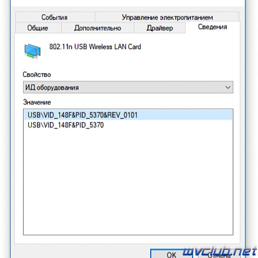

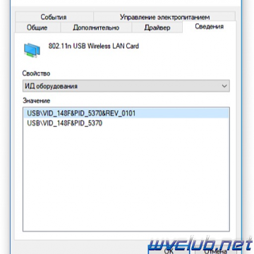

Пока жду свисток от медлительного алиэкспресс, вспомнил об адаптере от плейера Oppo 105D. Похоже все ок. VID_148F&PID_5370&REV_0101. IPTV: многие каналы идут с фризами и искажениями звука, но попадаются и идущие нормально. У свистка внутренняя антена, расстояние до роутера Зухель кинетик ультра 2 метров 7 через две внутренние перегородки.
