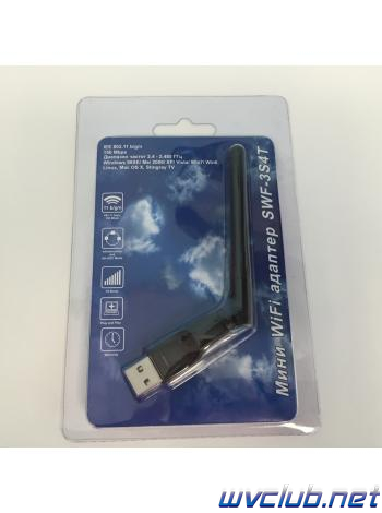

Вчера купил и подключил, рекомендуемый SWF-3S4T на RT 5370, YouTube идёт с жуткими тормозами. Есть в наличии D-Link DWA-140, до 300Мбт, также поддерживается, но не проверял работу, не было времени.
