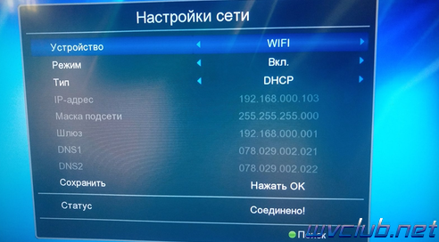

В меню "Настройка сети" так же доступна возможность задать статические настройки IP-адреса, после изменения обязательно выполнить подтверждение в строке Сохранить нажать кнопку ОК.
(https://wvclub.net/forum/index.php?action=dlattach;topic=2920.0;attach=23110;image)

Подскажите в чём может быть проблема иногда при включении приставки пишет ошибка сети и не подключается к точке WiFi. Помогает вытянуть приставку из розетки и вставить обратно, тогда всё подключается без проблем

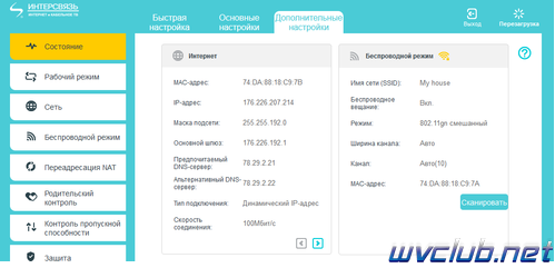

Отправлено: ooolexa от 16 Декабря 2020, 11:36:01
Rublik, либо в пароле спецсимвол, либо стандарт шифрования выставлен AES, променяйте на TKIP.
Название: Re: Подключение World Vision T62N, T62A, T62D, Т62М к беспроводной сети интернет.
Отправлено: Rublik от 16 Декабря 2020, 11:52:53
Спец символов нет..
Только буквы и цифры .Шифрование где изменить?
Отправлено: ooolexa от 16 Декабря 2020, 11:56:50
все настройки производятся на роутере, телеприставка только принимает сигнал сети!

У меня вот какая проблема. Может кто подскажет, что делать
Приставка T62A. После смены провайдера приставка при включении перестала "видеть Интернет". К роутеру подключение нормальное, но ничего не работает (ни IPTV, ни MEGOGO, в общем всё что связано с Интернетом). Прошивка на тот момент была русская от июня 20 года. Из положения выходил следующим образом. Заходил на MEGOGO, появлялось окно "Обновление", где-то примерно через полминуты ( специально не засекал) выскакивает окно "Ошибка сети". Далее нажимаю "ОК" и снова жду появления "Ошибка сети". На четвертый раз появляется список фильмов и все начинает нормально работать.
Недавно обновился на последнюю версию (украинскую). Теперь ожидание до появления окна "ошибка сети" выросло до 4 минут, а подключение происходит на 3 раз.
За всё это время менялся роутер, но поведение приставки не изменилось. Все остальные устройства с Интернетом работают нормально. Приставок в доме две, ведут себя одинаково.

ну проблема в вопросе. думаю используется статитеческое ip с всеми вытекающими этому способу проблемами, нужно понимать настройки роутера и как настроен ресивер...
Отправлено: IgorZ от 09 Июля 2021, 07:22:39
Подключения вроде самые обычные.

Отправлено: Sanches235 от 09 Июля 2021, 07:49:15
IgorZ, разные ip адреса на роутере и приставке.
Добавлено: 09 Июля 2021, 07:49:58
176.***** на роутере, а на приставке 192.********
Отправлено: ooolexa от 09 Июля 2021, 08:44:40
Sanches235, это у него IP внешней сети, это не нужно совсем приставке. Вопрос интересен что во вкладке роутера Сеть.
То бишь нужны данные локальной домашней сети.
IgorZ, что вы там в DNS попрописывали, лучше тогда указать DNS от Google 8.8.8.8 или IP роутера как первый DNS

Отправлено: IgorZ от 09 Июля 2021, 08:51:12
Да, я вот тоже думаю, что это может из-за провайдерских DNS, которые они при настройке прописали. Вечером попробую поменять.
Отправлено: wolow от 09 Июля 2021, 10:49:31
внутренюю сеть вкладку скриншот покажи плиз
