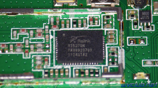

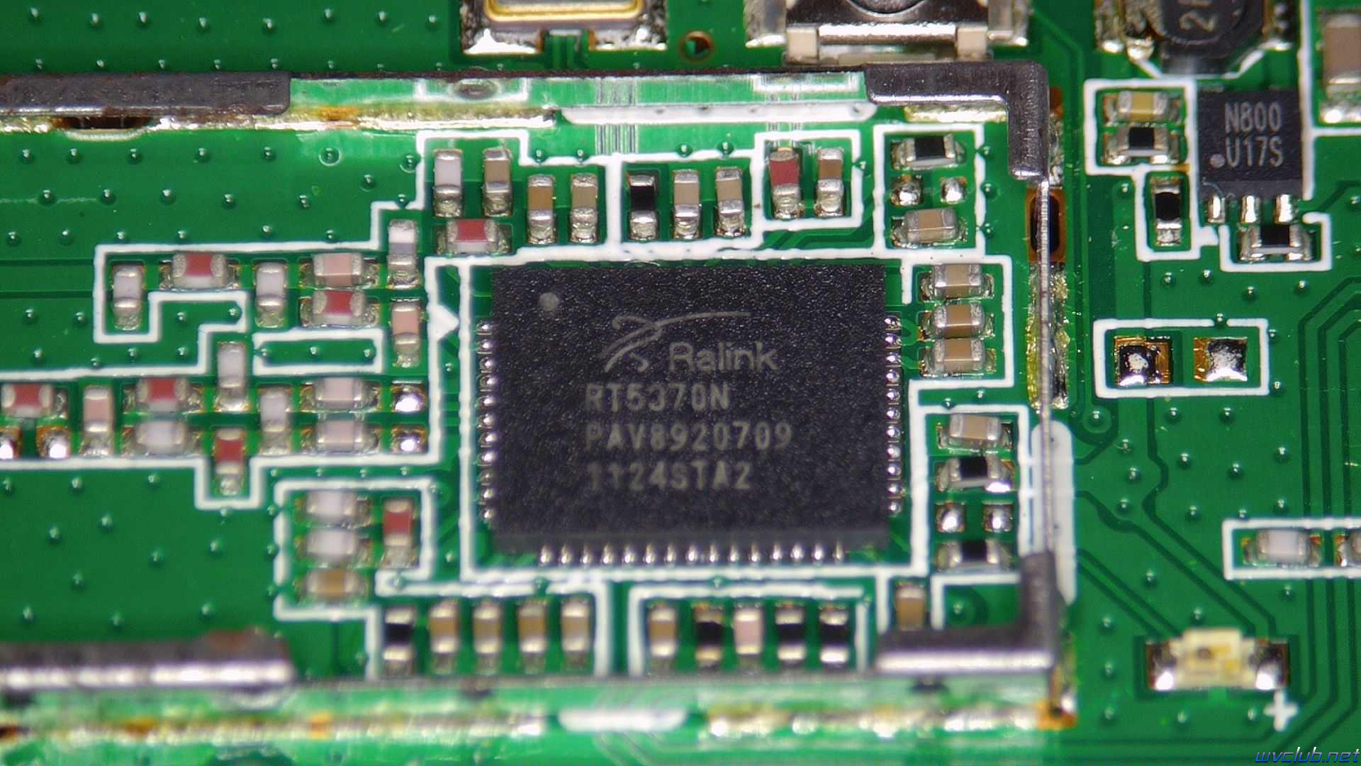

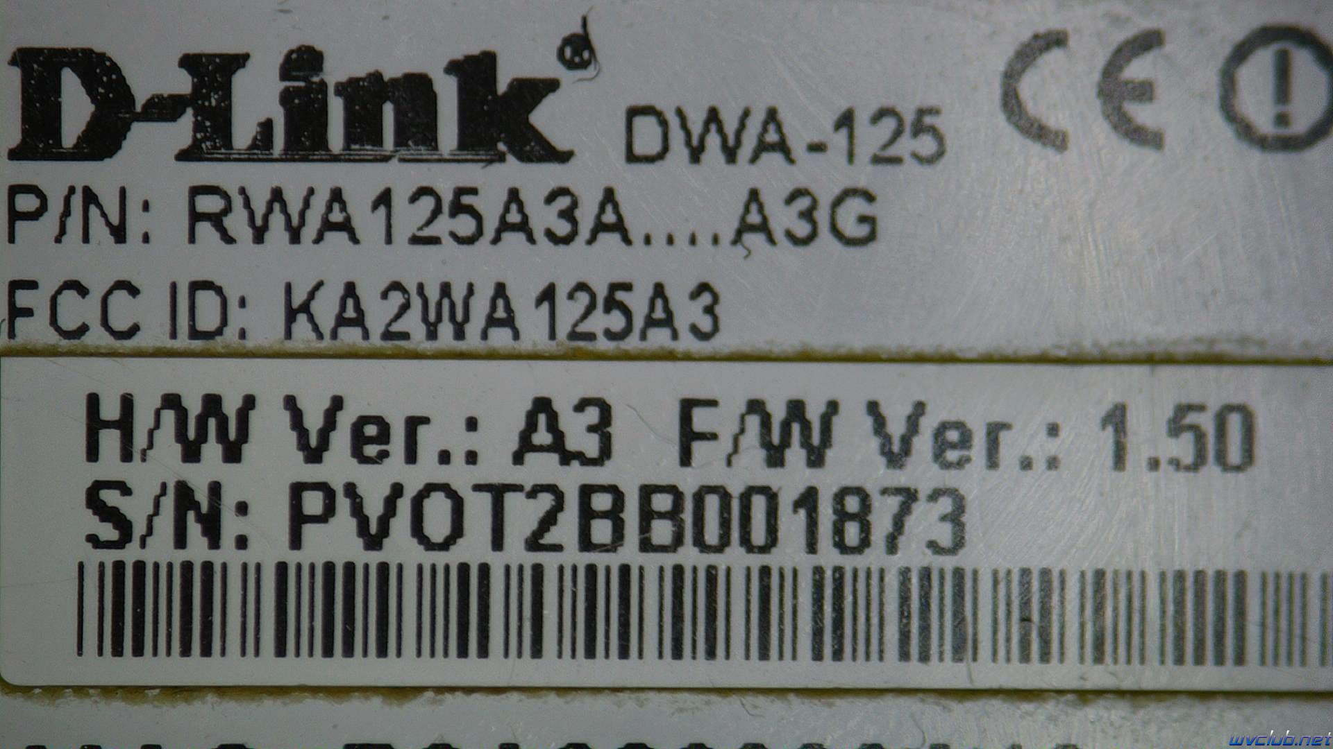

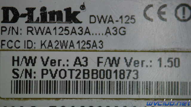

Здравствуйте. Подскажите пожалуйста. Рессивер T62D. Не могу подключить его к интернет. Адаптер DWA 125. В компьютере адаптер работает а следовательно 100% исправен. Думал может ревизия с другим чипом, разобрал, стоит чип RT5370. идентификатор адаптера USB\VID_2001&PID_3C19&REV_0101 Адаптер вообще ни как не определяется рессивером, как будто я его не подключил. Пробовал в обоих портах, пробовал через удлинитель, проверял порты на работоспособность подключая флэшку. Установил последнюю версию ПО 3235s_Russia_211201. Обновление проводил в режиме "ВСЕ". Смущает что после обновления в информации о прошивке хоть и изменилась дата прошивки на актуальную, но версия прошивки какая была, такая и осталась 0.2.0.2 Не знаю, может так и должно быть, просто уточняю. Так же в шапке темы мне не понятна информация "DLink DWA125 (A3 - начиная с версии release-0.2.12)" Начиная с версии чего??? ПО рессивера или версии модуля? Ни там ни там не нашел ничего хотя бы приблизительно похожего на эти цифры.
Amwey84, версия ПО определяется датой релиза программного обеспечения. Касаемо адаптера смотрите шильдик если он у вас читаем, там вся необходимая информация.
Вижу что ревизий этих адаптеров хватает, а соответственно если приставка не видит ваш адаптер, то он работать не будет.
Оффлайн Amwey84
ooolexa, Вот шильдик и фото чипа. Я понимаю, что чип не подходит. Но не подходит по какому параметру? Ведь все один в один как в требованиях. Имя чипа, версия адаптера. Просто чтоб хотя бы знать, на что обращать внимание.
Amwey84, у вас чипсет указан в адаптере RT5370N, по этому вполне что это и является проблемой. Проще купить рекомендуемый, к примеру тут или тут
