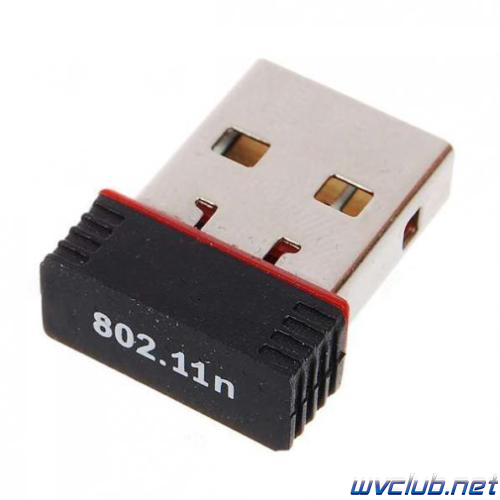

Телеприставки World Vision T62A, T62D, Т62М не имеют возможности подключения к проводной сети интернет через разъем RG-45, при этом присутствует альтернативная поддержка USB Wi-Fi адаптеров на чипе MT7601 или Ralink RT5370 (требуется приобрести дополнительно в интернет магазине http://showtv.pro), можно подключить ресивер к беспроводной сети интернет.

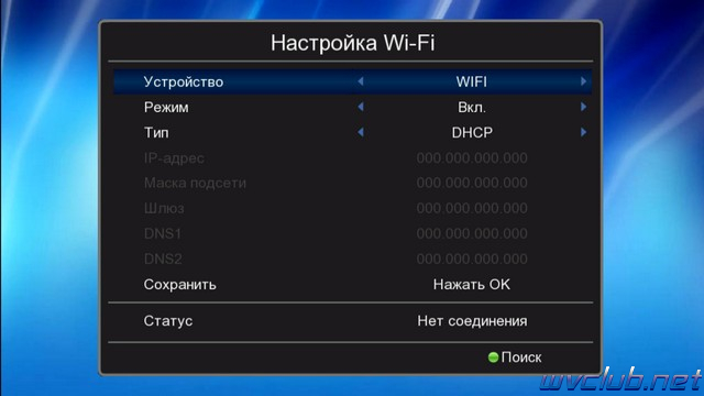

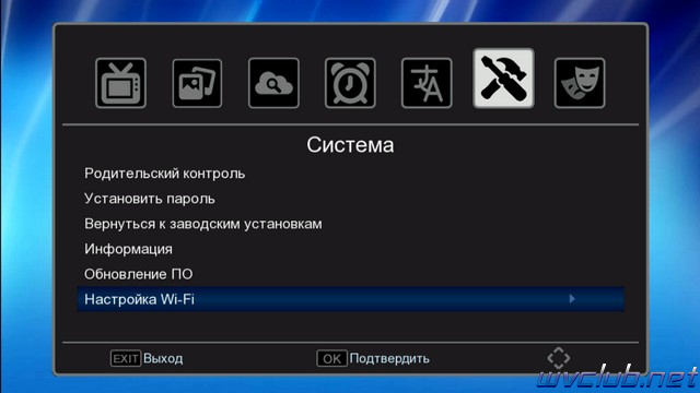

Настройки сетевого соединения редактируются в: Меню - Система - Настройка Wi-Fi, данный раздел содержит ещё два подраздела, это "Настройка Wi-Fi" и "Статус сети"

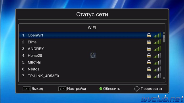

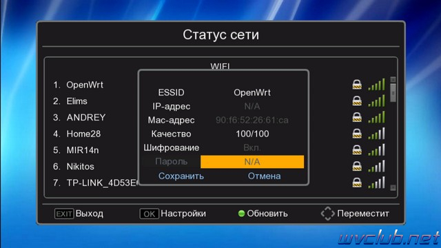

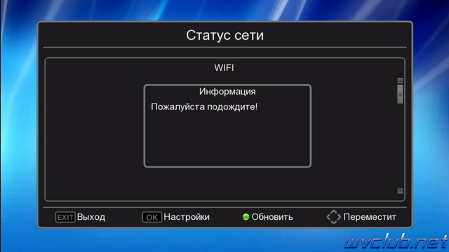

После входа в "Настройка Wi-Fi" видим что в строке устройство определился WIFI адаптер (если будет статус "Пусто", то это будет означать что ваш Wi-Fi адаптер не походит для данной модели оборудования), теперь требуется выполнить сканирование беспроводных сетей для поиска вашей сети в эфире, для этого нажимаем ● зелёную кнопку чтобы запустить процесс сканирования и ожидаем результата.

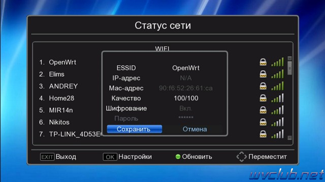

После поиска доступных wi-fi сетей выбираем нашу беспроводную сеть ориентируясь на имя сети SSID, у меня это OpenWrt и выделив нажимаем ОК для подключения к сети, если сеть имеет шифрование, то запрашивается пароль, вводим пароль при помощи виртуальной клавиатуры.

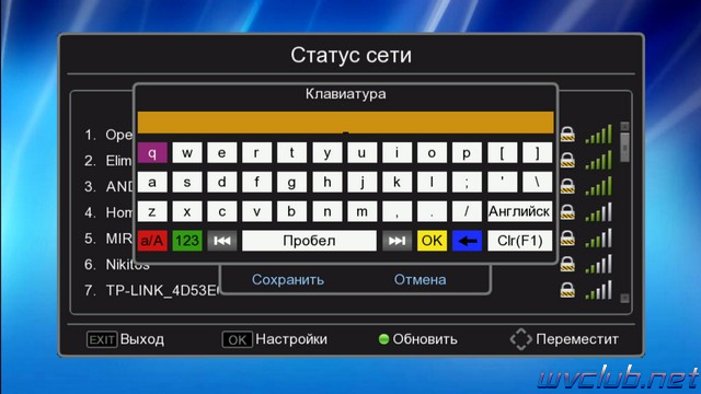

Обращаю ваше внимание что при работе с виртуальной клавиатурой присутствует поддержка цветных кнопок:
• - красная для переключения регистра букв.
• - зелёная переводит режим клавиатуры в отображения цифр и символов, цифровые кнопки пульта также задействованы для ввода цифр.
• - жёлтая отвечает за кнопку ОК, подтверждение введённых настроек.
• - синяя кнопка отвечает за удаление ошибочно введённого символа.
После заполнения данных подключения, а это пароль шифрования сети, требуется навести курсор на "Сохранить" и нажать ОК.
Об успешном соединении будет свидетельствовать маркер напротив имени сети как на скриншоте ниже:

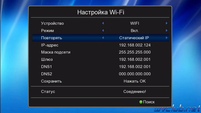

В меню "Настройка сети" так же доступна возможность задать статические настройки IP-адреса, после изменения обязательно выполнить подтверждение в строке Сохранить нажать кнопку ОК.
