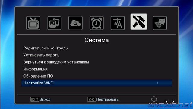

Настройки сетевого соединения редактируются в: Меню - Система - Настройка Wi-Fi, данный раздел содержит ещё два подраздела, это "Настройка Wi-Fi" и "Статус сети"

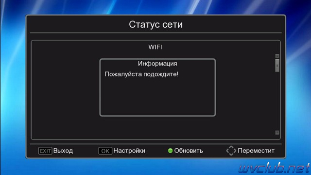

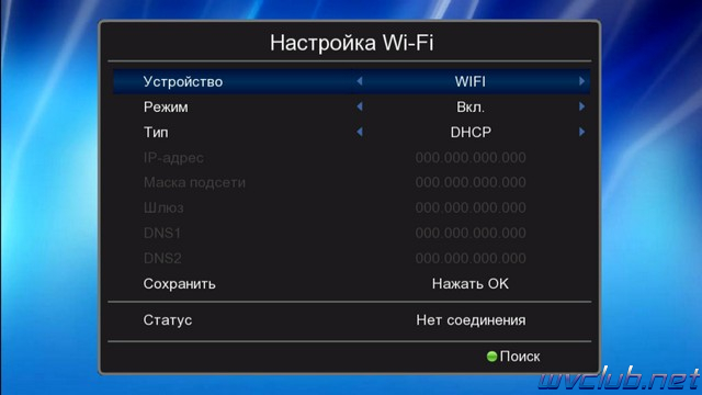

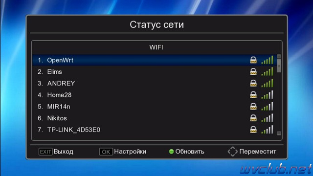

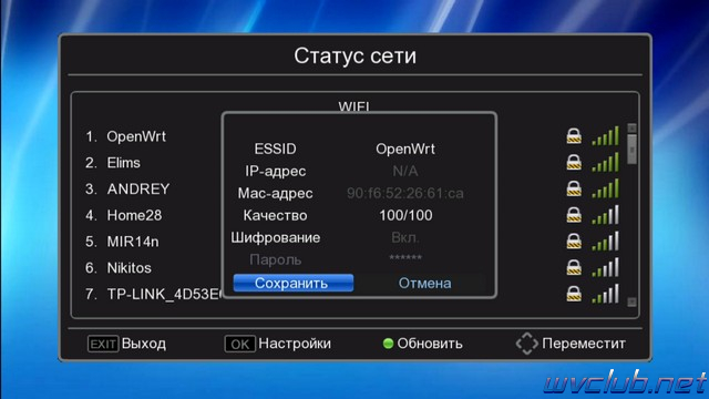

После входа в "Настройка Wi-Fi" видим что в строке устройство определился WIFI адаптер (если будет статус "Пусто", то это будет означать что ваш Wi-Fi адаптер не походит для данной модели оборудования), теперь требуется выполнить сканирование беспроводных сетей для поиска вашей сети в эфире, для этого нажимаем зелёную кнопку чтобы запустить процесс сканирования и ожидаем результата.

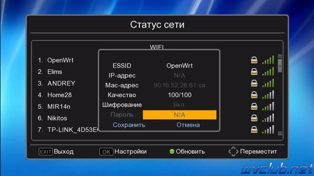

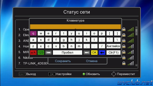

После поиска доступных wi-fi сетей выбираем нашу беспроводную сеть ориентируясь на имя сети SSID, у меня это OpenWrt и выделив нажимаем ОК для подключения к сети, если сеть имеет шифрование, то запрашивается пароль, вводим пароль при помощи виртуальной клавиатуры.
Обращаю ваше внимание что при работе с виртуальной клавиатурой присутствует поддержка цветных кнопок:
- красная для переключения регистра букв.
- зелёная переводит режим клавиатуры в отображения цифр и символов, цифровые кнопки пульта также задействованы для ввода цифр.
- жёлтая отвечает за кнопку ОК, подтверждение введённых настроек.
- синяя кнопка отвечает за удаление ошибочно введённого символа.
После заполнения данных подключения, а это пароль шифрования сети, требуется навести курсор на "Сохранить" и нажать ОК.

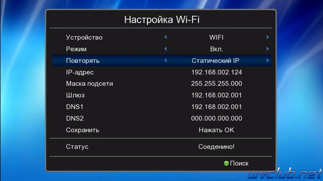

Об успешном соединении будет свидетельствовать маркер напротив имени сети как на скриншоте ниже:
В меню "Настройка сети" так же доступна возможность задать статические настройки IP-адреса, после изменения обязательно выполнить подтверждение в строке Сохранить нажать кнопку ОК.

Нажимаю "Настройка Wi-Fi", в строке Устройство стоит WIFI, делаю Поиск. При этом ничего не показывает, а пишет "ТД не найдена"
