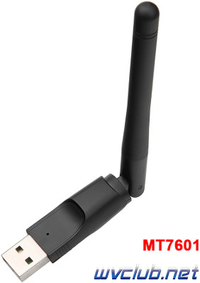

Зачем так постоянно мучиться? Нормальный адаптер за 120 р:
Просто надо было срочно, а в продаже во всем городе нет таких, только на заказ или по интернету.
Похоже эти микросхемы устаревшие.
Сначала брал TP-Link TL-WN727N, но не угадал с ревизией, там поменялась микросхема c MediaTek на Realtek (в интернете про последнюю ревизию не было данных),
потом D-Link DWA-140, про него читал, что у кого-то работает с WV Premium, но в нем оказалась микросхема RT5372 а не RT5370
в итоге взял под заказ Gembird WNP-UA-006 (на MT7601), пришлось ждать несколько дней

Получил с али вай-фай адаптер Mediatek 7601. Коробка WORLD VISION T62D, прошивка крайняя, Россия. Сети видит. Подключаться не хочет. Работоспособность свистка проверил на компе-работает. Где копать?
Bliss505c, кроме ввода правильного пароля больше вам ничего не надо настраивать.
Еще можно перегрузить роутер, а потом пробовать подключиться.

Пароль ввожу правильно. Проверил с раздачи на телефоне-подключается. А с роутера подключаются все устройства кроме этой коробочки.
Bliss505c, как обычно совет, пробуем подключить к отрытой Wi-Fi сети, если всё работает, то разбираемся с шифрованием на роутере, так как телеприставка не поддерживает всякие мудрёные WEP и так далее, берём стандартно TKIP,  WPA или WPA2

Прошил последней от моей модели роутера (была 12 года нашёл в архивах 15-го). Всё завелось
Bliss505c, после перепрошивки сбрасываются настройки. Все стало в роутере по умолчанию.
Возможно когда то что то поменяли, а за это время забыли.
