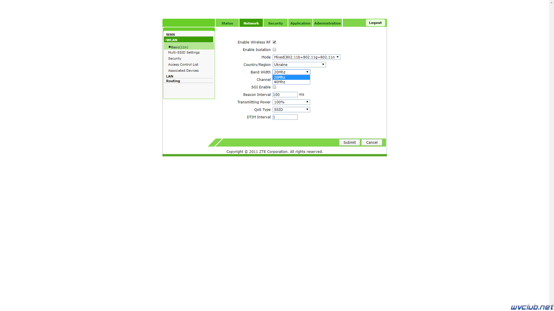

кроме b,g, в настройках роутера ширину канала вместо 20/40 или авто, установить 20Mhz
Оффлайн lokiangel
  • Модель ресивера: World Vision T62А

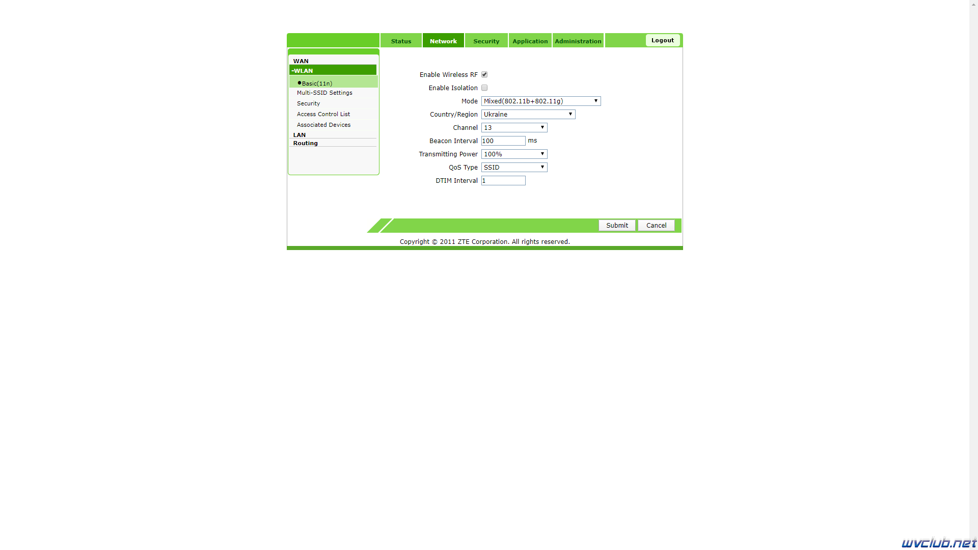

да дело в том,что ширину канала можно выставить только при выборе смешанного режима b,g,n-появляется строчка,при выборе b,g-эта строчка пропадает (старый роутер от укртелекома ZTE ZXV10 H108L)-и какая ширина-непонятно.
lokiangel, а поставить только 802.11n.
b,g - скорость канала меньше.

выставил сейчас смешанный режим ...n-пока показывает HD без затыков-буду наблюдать.Чистый ,n, роутер не позволяет-нет такой строки.
А что делать другим устройствам,работающим на 40МГц? Они будут резаную скорость принимать. Если роутер работает не только для приставки,поставить "Авто",а принимающее устройство возьмёт то,что ему надо.
Ширина канала (и другие свойства),на которой работает принимающее устройство,указывается в экранном мониторе роутера в разделе зарегистрированных устройств домашней сети.

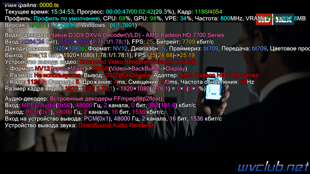

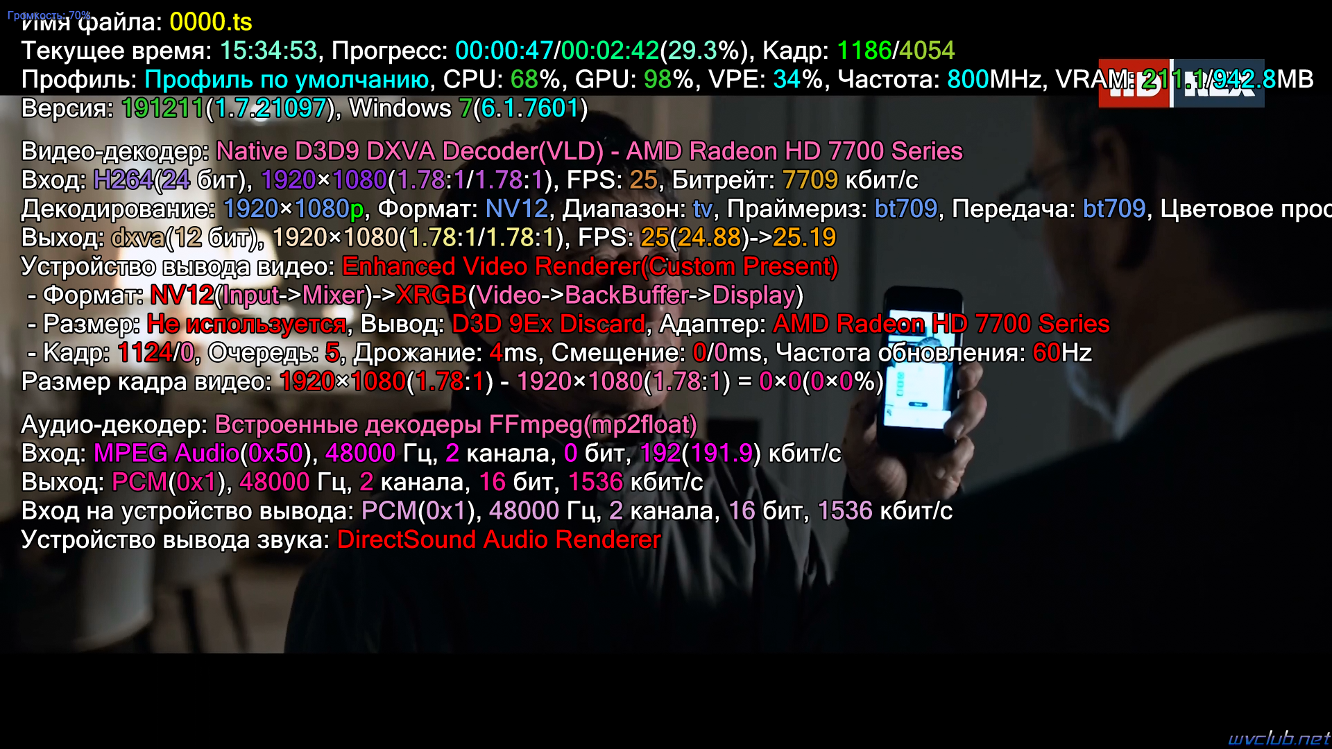

Добавлено: 17 Апреля 2020, 15:53:18
записал на флешку HD канал с DVB-C-вот скриншот записи и параметры потока,может кто из знающих чего подскажет?
« Последнее редактирование: 17 Апреля 2020, 15:53:19 от lokiangel »
lokiangel, нужна запись не одного канала, а запись транспортного потока с частоты хотя бы 58 МГц.
Если на компе есть тюнер, так вообще не должно быть проблем с записью.
