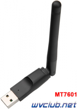

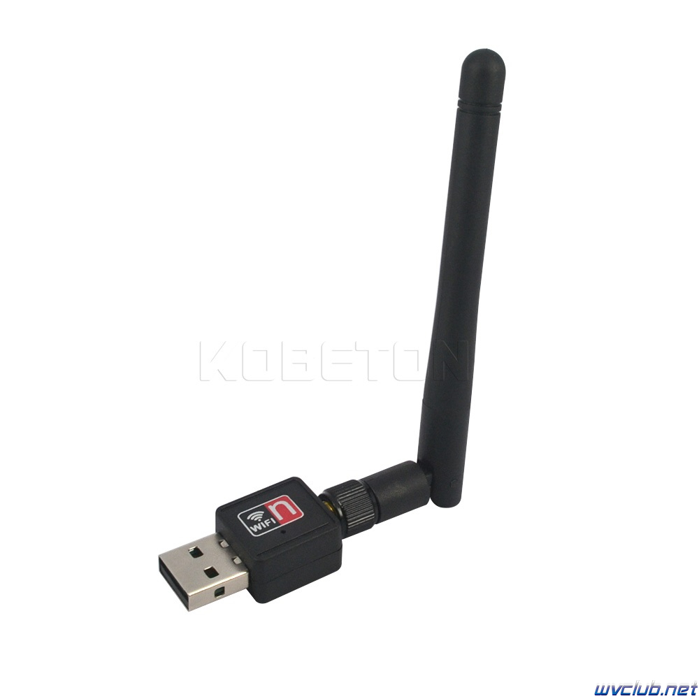

Приставку купил в январе, подключил к телевизору, у меня кабельное телевидение. По DBC настроились каналы, которые не настраивались на другой приставке DBT-T2. Главная цель покупки данной приставки-просмотр каналов на IPTV. Купить USB WiFi-адаптер за 400-500р? Мне жалко было денег за этот "клопик". Заказал USB WiFi-адаптер на чипе MT7601UN за 137р на Алиэкспресс. Подключил к приставке T62N, подключился быстро к WiFi-роутеру, который стоит в другой комнате. Скачал плейлисты и просматриваю разные каналы. На каких-то каналах изображение зависает, в целом пока все нормально.
Оффлайн sevdj
  • -> Вы поблагодарили: 108
  • -> Вас поблагодарили: 33
  • Сообщений: 49
  • Репутация: +34/-0
USB WiFi-адаптер на чипе MT7601UN за 137р на Алиэкспресс. Подключил к приставке T62N, подключился быстро к WiFi-роутеру, который стоит в другой комнате.  На каких-то каналах изображение зависает, в целом пока все нормально.
совет- просканируйте свой wifi диапазон в той комнате где приставка, найдите самый незагруженный канал и принудительно на роутере назначьте на него трансляцию. Помех станет меньше- как итог более стабильная трансляция IPTV
ps- у меня именно такой свисток с али, как на фото.

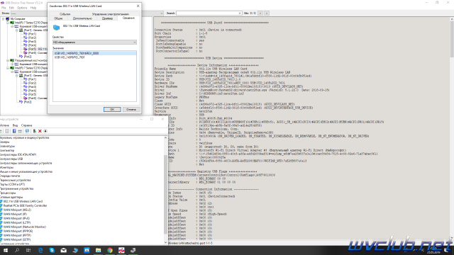

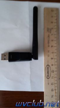

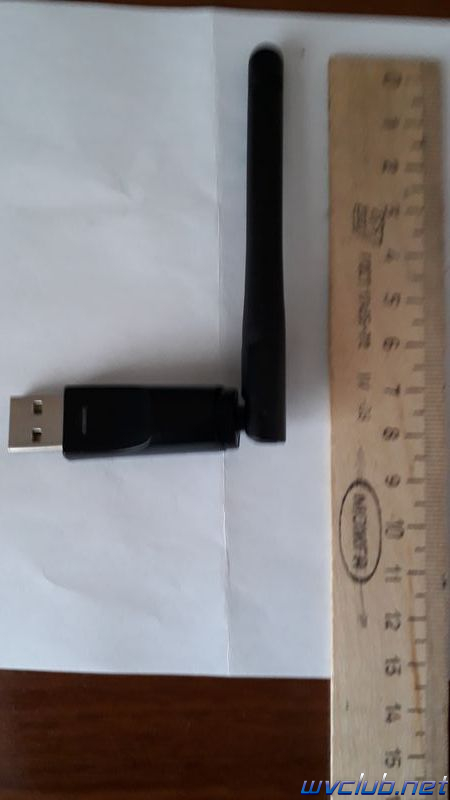

Приставка T62А, прошивка последняя rus. Подключил Wi-Fi адаптер как на фото. Приставка его не видит. Мигает символ USB в правом углу. Чип вроде Ralink MT7601. На ПК win10 определяется и работает. Вставлял вперед и зад и через удлинитель. Может неправильный индефикатор
Мигает индикатор, такае же фигня была у меня. В приставке не работает, а на компе все ок. Купил такой же, пришел работает и сейчас. Так что скорей проблема с адаптером.
« Последнее редактирование: 26 Мая 2019, 11:57:14 от Sanches235 »
Оффлайн olegfd
  • Модель ресивера: t62a

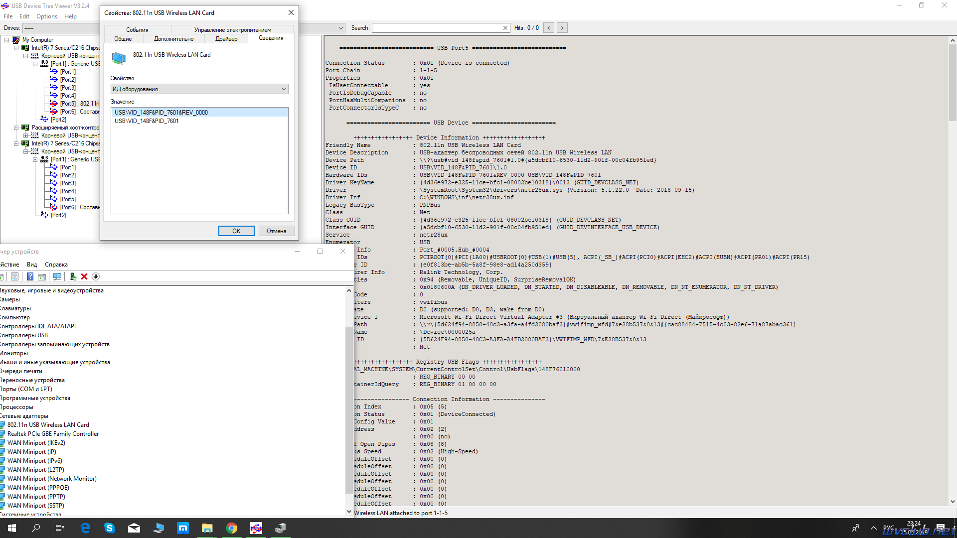

Пожалуйста если у кого адаптер на mt7601. Скиньте VID PID . Только с учетом регистра.
USB\VID_148F&PID_7601&REV_0000
Вот адаптер GI MT7601

там Ralink RT5372 и подержки этого чипа нет, если он не сильно отличается от 5370 то может быть, если есть большие отличия, то скорее всего нет, помучаю производителя чипа, дрова на его совести
Не получилось RT5372 добавить?
Второй адаптер покупаю и опять мимо, теперь DWA-140

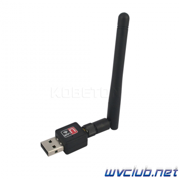

Зачем так постоянно мучиться? Нормальный адаптер за 120 р:
