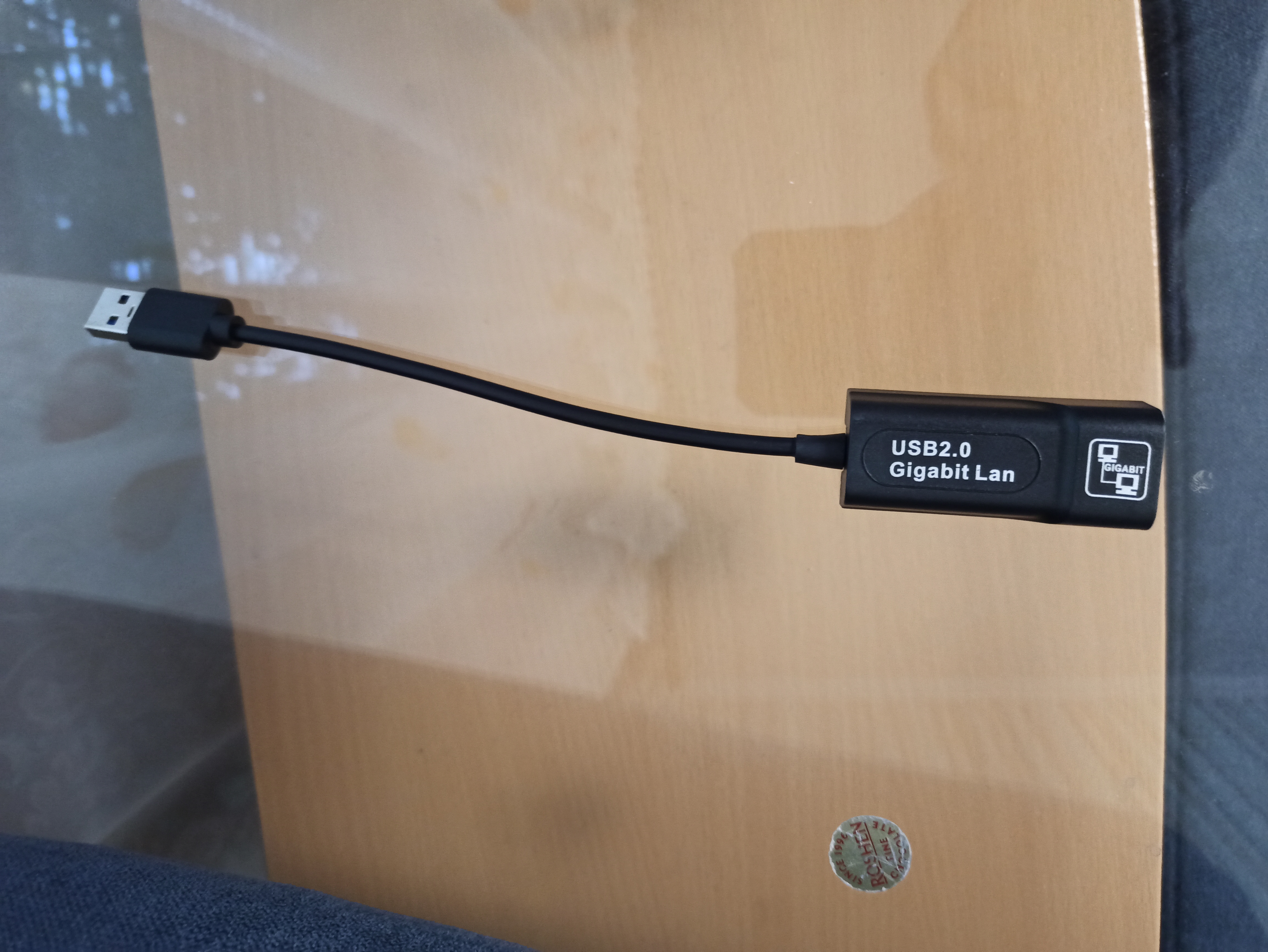

Сменил родителям роутер и достался мне их старичек tenda n301. Ну и от нечего делать решил поэксперементировать. Подключил его к t62a в режиме мост (когда роутер принимает интернет от другого роутера и раздает его на шнур) через гигабитный переходник интернет на юсб.

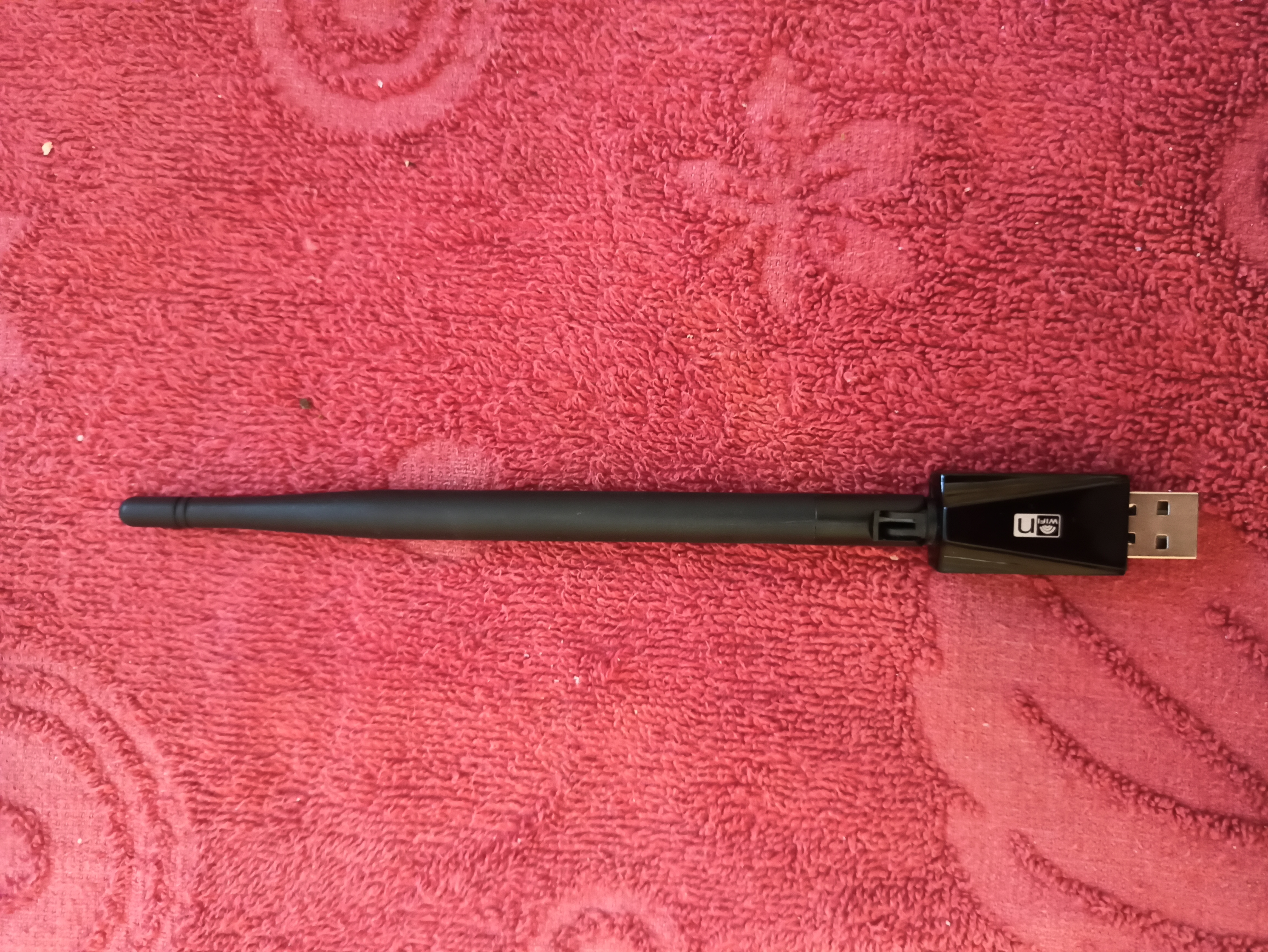

По факту немного улучшился прием по сравнению с обычной wifi антенкой. Смотрю iptv с плейлиста: iptv://iptvm3u.ru/list.m3u И если с антенки почти все обычные каналы идут без затыков, hd почти все с затыками. Через роутер hd каналы практически идут без затыков. Так что думаю такая связка имеет свою жизнеспособность. Но для меня не актуальна.
Какой ????? назовите модель???
