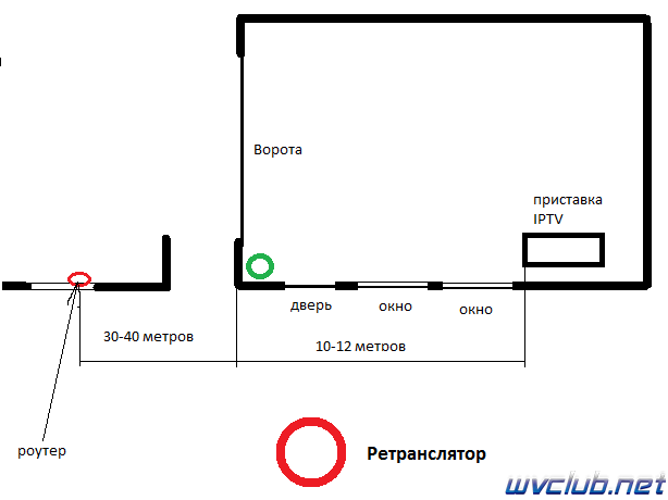

Но и правда отошли от темы.Прикладываю схемку месторасположения.Красным кругом обозначил,как вариант,место где можно бы было добавить ретранслятор.Но подумать как это лучше сделать на улице хоть в том месте и есть навес.
Вопрос в том получится ли так?И что нужно брать роутер с режимом мост или репитер?Этож надо сигнал принять усилить и раздать?Как это лучше сделать?
