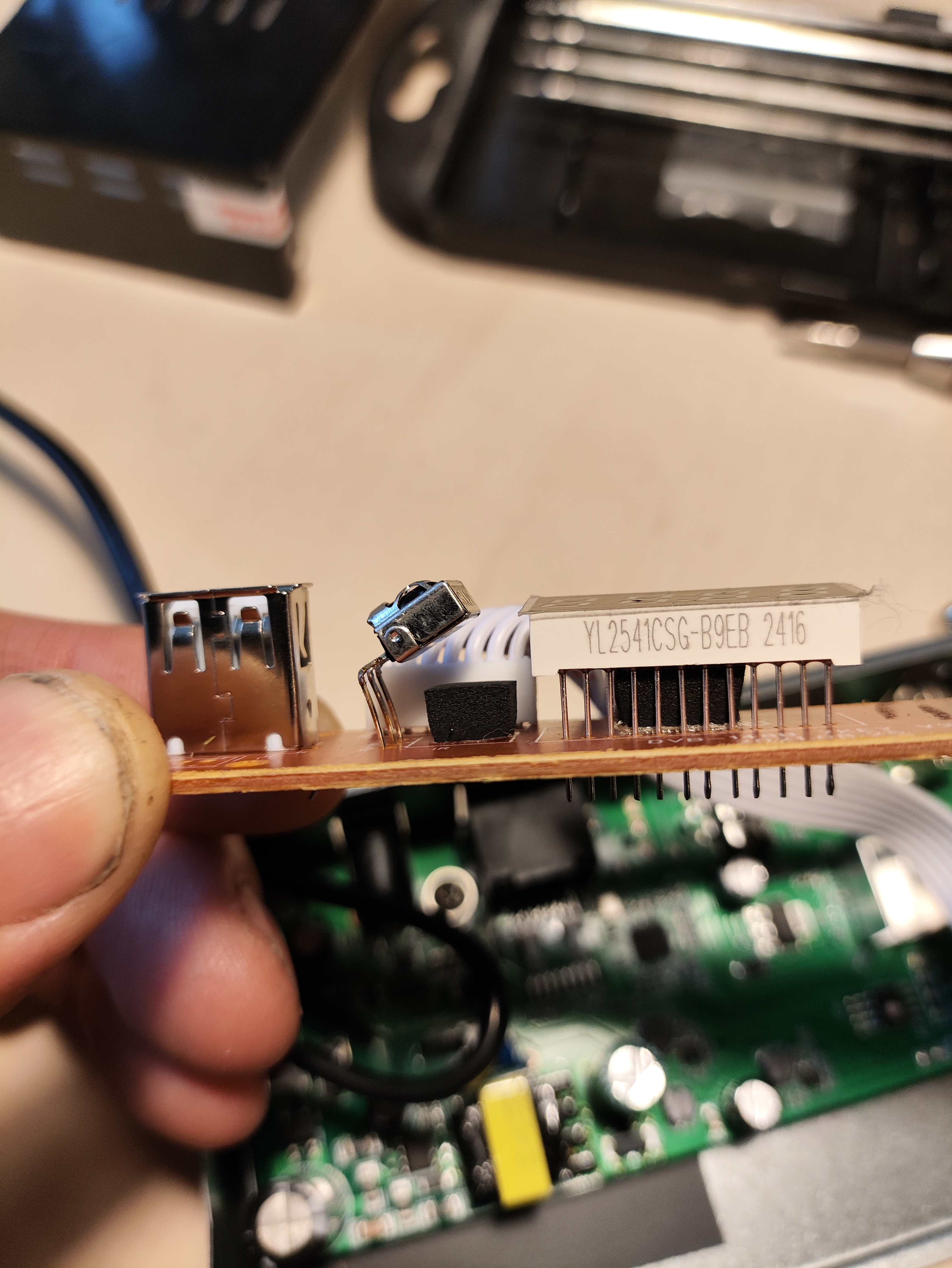

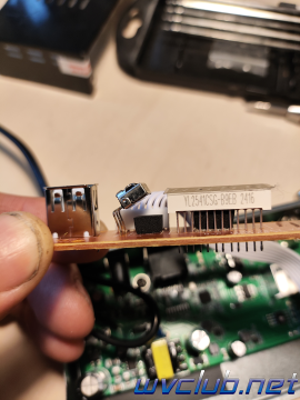

Что не так с ик приёмником на модели Т645А Lan FM?Очень плохо реагирует на пульт.Имею ещё два тюнера WV .Там таких проблем не наблюдается и похоже что не только у меня такая беда.
Добавлено: [time]19 Октябрь 2024, 10:31:24[/time]
В общем долго не думая разобрал два тюнера (645а и 625а) и выявил конструктивный просчёт в модели 645а.Датчик ик порта слишком утоплен и зона приёма с правой стороны перекрывается електронным табло.Как следствие плохой приём с пульта.
  [ У вас нет прав на просмотр вложений ]
Добавлено: [time]19 Октябрь 2024, 10:34:57[/time]
Добавлено: [time]19 Октябрь 2024, 11:29:51[/time]
Ничего не паял.Просто немного выгнул датчик и стало получше.  [ У вас нет прав на просмотр вложений ]
А можно ли каким-то образом поднять его выше уровня табло ? Путем наращивания ножек например. Или пластиковая лицевая панель не позволит ?
Возможно перенести его в другую сторону от табло ? И что это даст.

Снял с убитого WV Combo и заменил.Угол захвата стал примерно в 2 раза шире.На пульте заменил родной ИК на ИК от старого lg.Стало все ОК.

А какой по умолчанию стоит ИК приемник ? Серии 1838 ?
Добавлено: 23 Октября 2024, 07:46:44
Перенес ИК приемник - разместил его с правой стороны от табло и выдвинул его по максимуму к лицевой панели. Место позволяет. Можно посадить его на термоклей или иным образом зафиксировать.
Мою проблему решило. Сейчас работает как я хотел.
