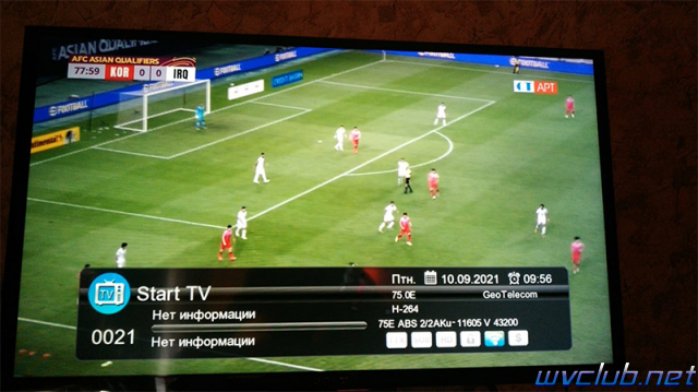

Опять незадача. После каких-то манипуляций перестала убираться информационная табличка.
  [ У вас нет прав на просмотр вложений ]
Раньше убиралась автоматически или нажатием кнопки Exit
Добавлено: [time]10 Сентябрь 2021, 10:23:51[/time]
После выключения на длительное время - всё нормализовалось.
Добавлено: [time]11 Сентябрь 2021, 18:08:14[/time]
Я имел ввиду только информационную табличку - она стала появляться как и положено.
