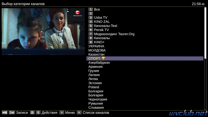

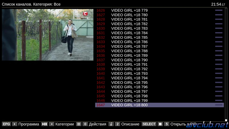

lony, возможно плейлист не загружается так как превышает допустимое количество каналов, ограничение на сколько я помню в 1500 каналов, а в плейлисте который вы указали 1647 каналов.
Также в плейлисте вижу в начале названия избранного "Спорт" вот такой символ в виде награды, это также может вызывать непредвиденные поведения устройства.
