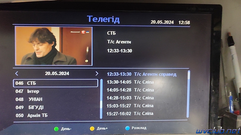

Заметил ещё один неприятный момент - на новой прошивке (от 16.05.24) перестал работать Телегид, на всех T2-каналах пишет - ''Нет информации''. На прошлой прошивке (от 22.03.24) всё работало нормально.
MuJI4eJIoBeK, пожалуйста ссылку на поток IPTV на котором соотношение сторон экрана неверное или хотя бы ссылку и имя поставщика в личку, как проверить вопрос?
По телегиду, где географически? И стандарт вещания DVB-T2 или DVB-C?

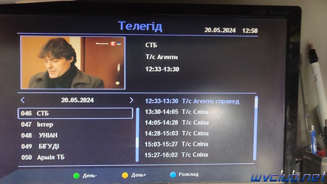

MuJI4eJIoBeK, телегид работает, мне прислали скриншот

MuJI4eJIoBeK, я вам показал скриншот с новой версии ПО, откатитесь на предыдущую которая стояла у вас до этого и проверьте.
« Последнее редактирование: 22 Май 2024, 17:54:40 от ooolexa »
При нажатии кнопки телегид, также как на скриншоте. Но стоит переключиться джойстиком на другой канал, как размер изображение меняется с окошка на полный экран.
