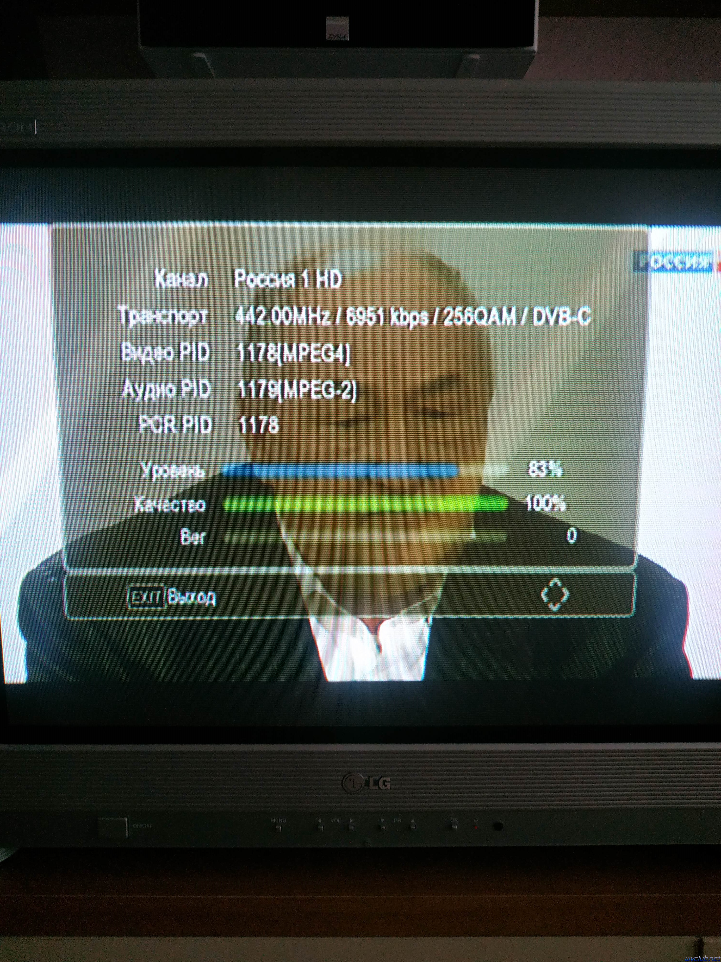

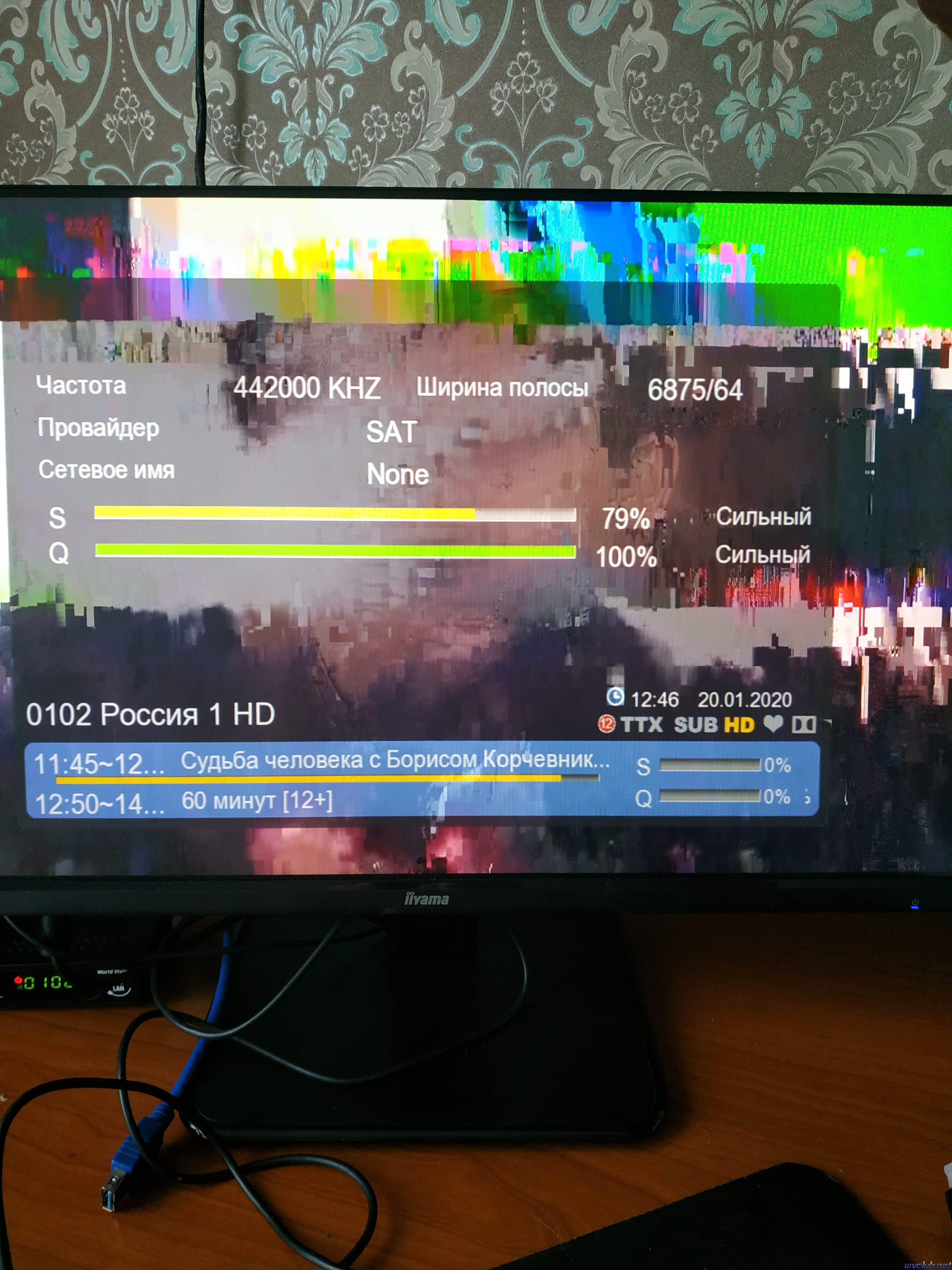

  Всех с праздниками! Перед праздничной ночью обновился (WV T64LAN, Программное обеспечение от 29.11.2019 версия RU (специальная с Lite IPTV, Radio internet) и заметил рассыпание картинки на некоторых каналах(в норме: S-60-78, Q-100, подключен через второй сплиттер последовательно, DVB-C), когда происходило рассыпание уровни падали до нуля и сигнал пропадал. Все F-ки перекрутил-перепроверил-норм, не пойму в чём дело. Чтобы не портить всем настроение пришлось переподключить на приставку WV T62A (Программное обеспечение от 09.09.2019 версия RU, S-60-85, Q-100) - Стабильно весь праздник!  Сегодня пробовал приставки поменять местами. всё снова началось.Может на заводские не сбрасывал перед прошивкой, в этом причина? Хотя на Т62А не сбрасывал и всё норм. Завтра  пробовать буду на заводские сбросить и перепрошить снова.
  Сообщение так и не прошло модерацию, но проблема осталась и после сброса к заводским настройкам. Прилагаю фотки, сделанные одновременно на WV T64LAN и WV T62A, сидящие на одном кабеле через сплиттер.
