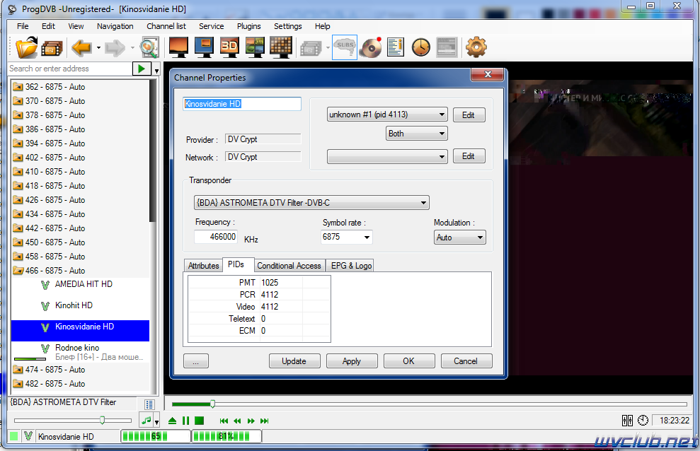

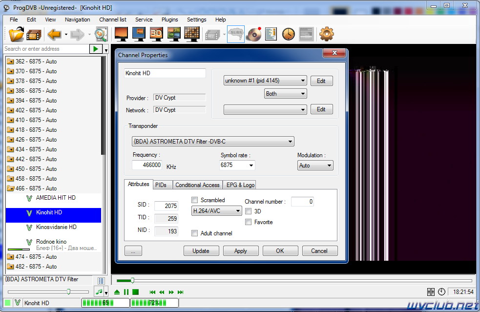

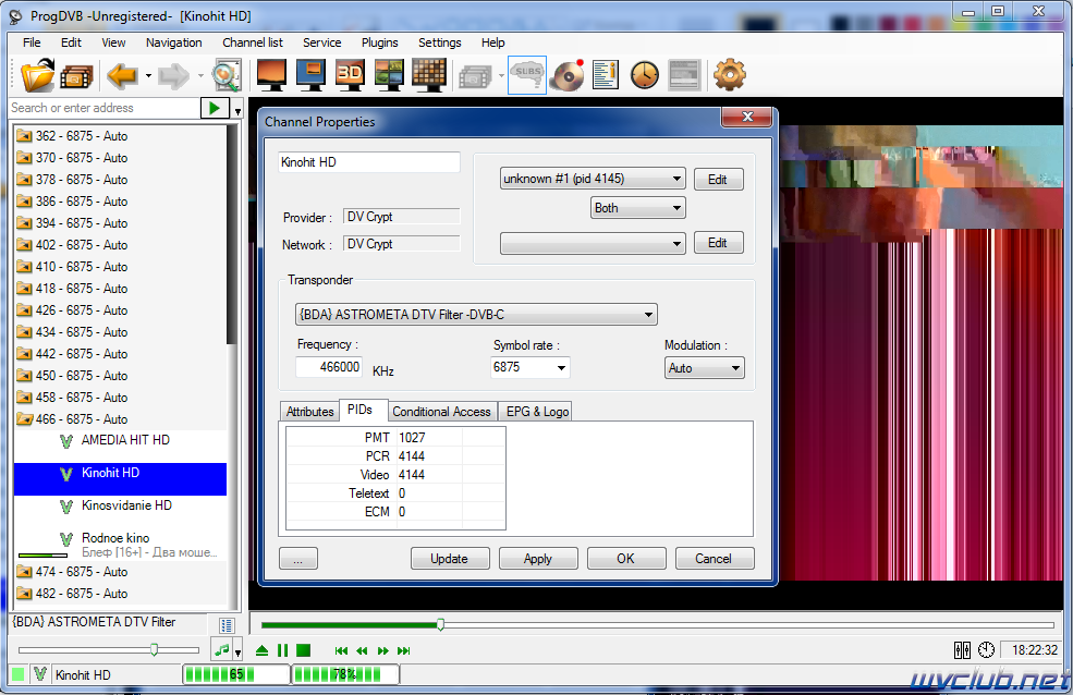

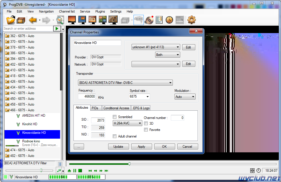

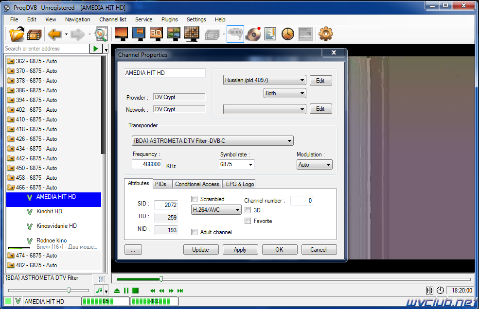

Если у соседей такой же кабельный оператор, попробуйте проверить эти 4 канала у них.
Смысла спрашивать у соседей нет - два телевизора старше 5 лет со встроенный DVB-C приемником и World Vision T62A показывают эти каналы нормально, дело именно в World Vision T64D
Deman81, попробую угадать. Приставка подключена к монитору через hdmi. Снизьте разрешение на приставке на 720. Такое и у меня наблюдается на некоторых hd каналах.
Думал об этом, и уже раньше пробовал - помогло не сильно, но повторюсь: два Full-HD телевизора старше 5 лет со встроенный DVB-C приемником и World Vision T62A в режиме HDMI 1080i показывают эти каналы нормально.
p.s. добавьте информации: названия каналов, также наличие на этой частоте не hd каналов и их работа.
На этой частоте 460000 Khz всего  четыре канала - три из них HD: "Amedia Hit HD", "Кинохит HD", "Киносвидание HD" и один обычный "Родное кино".  SD канал "Родное кино" работает без проблем.

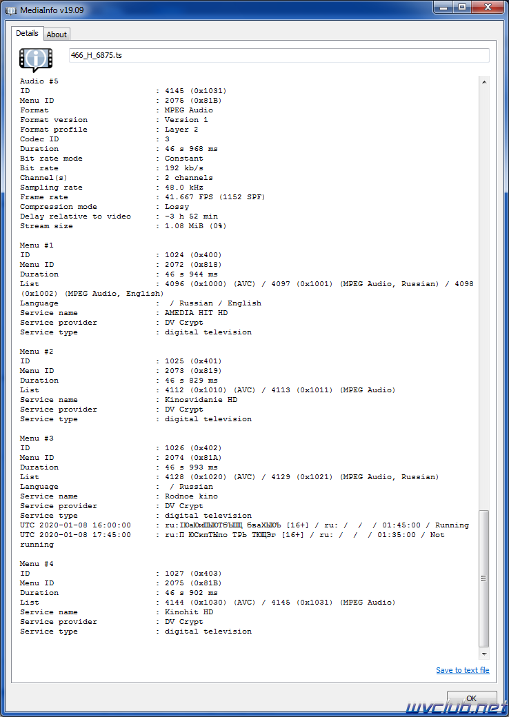

В этом случае для понимания ситуации нужно взять у оператора или сделать самостоятельно запись потока транспондера с проблемными каналами. Для записи нужен тюнер, способный писать не один канал, а все, что передается на несущей. Например WV Premium
Сделать запись потока могу только на внешнем китайском USB DVB-C тюнере, но он обычные каналы плохо показывает, а HD - вообще сплошная "каша" из квадратов.
Deman81, поток еще можно попросить у самого провайдера. Только один проблемный.
Оффлайн Deman81
  • Модель ресивера: T62M, T62A, T64D

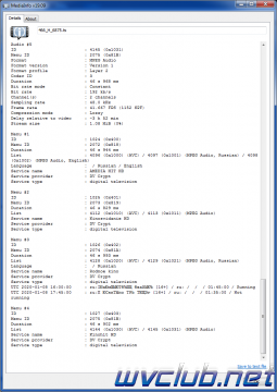

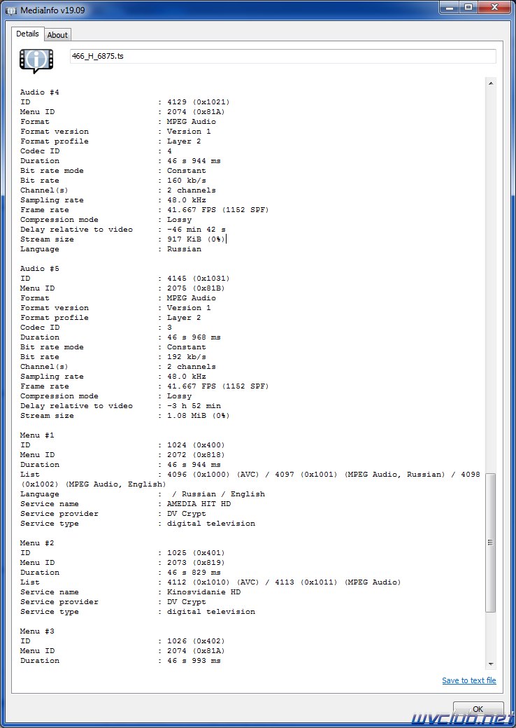

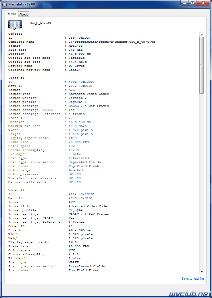

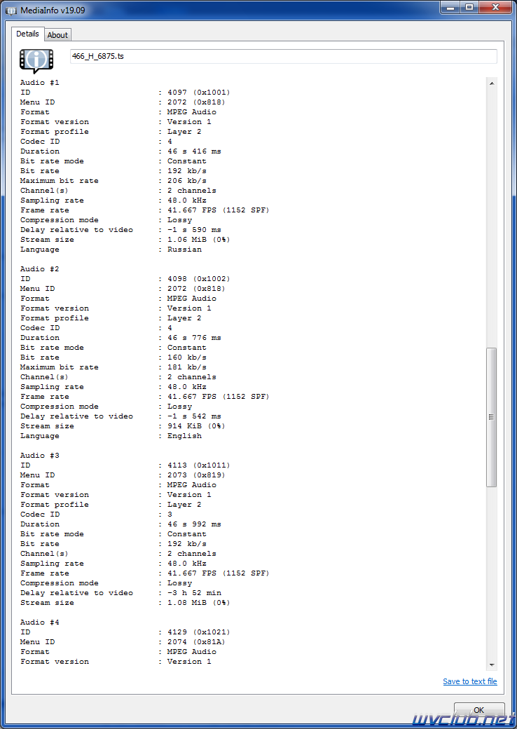

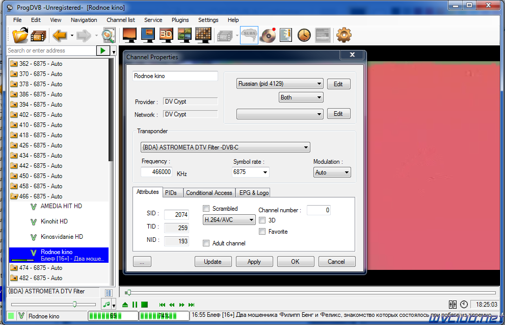

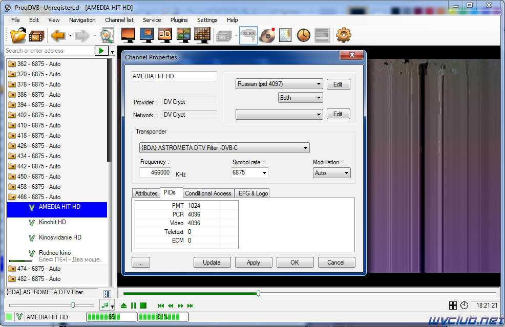

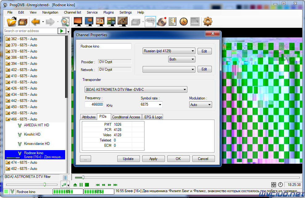

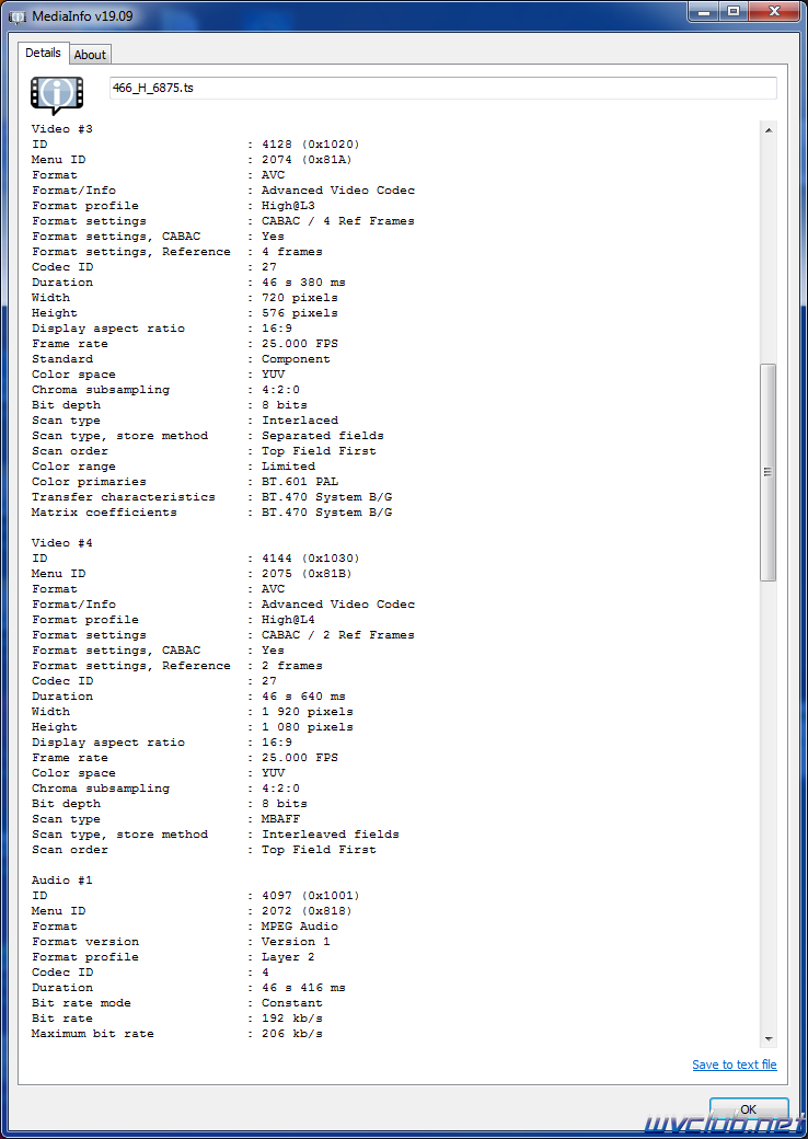

Сделал запись потока на внешнем китайском USB DVB-C тюнере Astrometa Hybrid через программу ProgDVB. Изображения на этих каналах получить на данном тюнере не удалось даже на SD канале. Прикладываю данные MediaInfo полученные с файла потока.
Deman81, а вот теперь что записали можно подкинуть vlc плееру. Он потоки на раз воспроизводит. В итоге должный увидеть каналы записанной частоты (потока)
