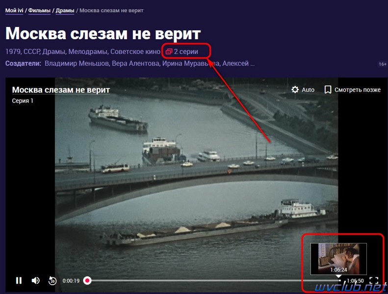

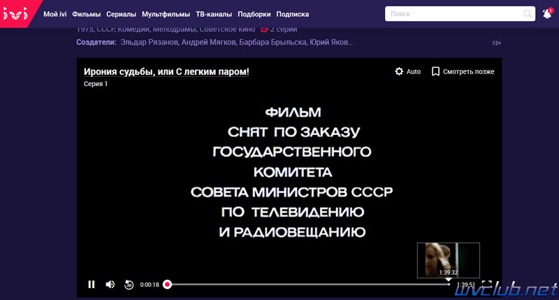

В приложение megogo в фильмах общее время фильма не больше 1.31- 1.40. После чего естественно фильм не удается досмотреть до конца, если фильм длиннее данного времени. В иви не пашет поиск выдает ошибку. Возможно ли в будущей прошивке исправить это, а вместо приложения ivi  поставить приложение kino-live. Спасибо за вашу поддержку данной приставки! :-*
Сразу пишем какой фильм проверить, иначе разговор односторонней связи.
Приложение IVI менять не будут, никаких неофициальных Kino-Live >:(
Оффлайн sergei007
  • Модель ресивера: T-64lan
Например Ирония судьбы 01:31:35 а должно быть 3 часа, 22 пули01:31:49, Книга Илая 01:38:54, Москва слезам не верит 01:31:23, итд.
А кто сказал что должно быть 3 часа длительности, там две серии, нужно открыть вторую и смотреть.
вот свидетельство наличия серий.
22 пули вообще отсутствует
Книга Илая не спорю, по времени 1:52:51, проверю как будет время.
По поводу Москва слезам не верит также две серии, первая серия всего 1 час 6 мин.
« Последнее редактирование: 29 Января 2020, 17:06:34 от ooolexa »
Оффлайн sergei007
Фильмы что я указал находятся в приложении megogo. Смотрю с тюнера T64 lan
Оффлайн Ugu
  • -> Вы поблагодарили: 26
  • Сообщений: 28
  • Модель ресивера: WV T625A LAN, T62D, T64D
Проверил, так и есть. На Мегого фильмы не идут более 90 минут +- 2 3 минуты
Служебный роман (склеенные 2 серии в одну) - 1:31:06 и все, фильм не до конца
Иллюзия обмана 2 - 1:29:04, фильм идёт  не до конца
Законопослушный гражданин - 1:29:09 фильм обрывается не до конца
Знамение - 1:32:50 фильм обрывается
Ну и само собой не работают 22 пули, ирония судьбы (2 серии склеены), Москва слезам не верит (2 серии склеены) Книга Илая ( удивительно что 1 час 38 минут)
