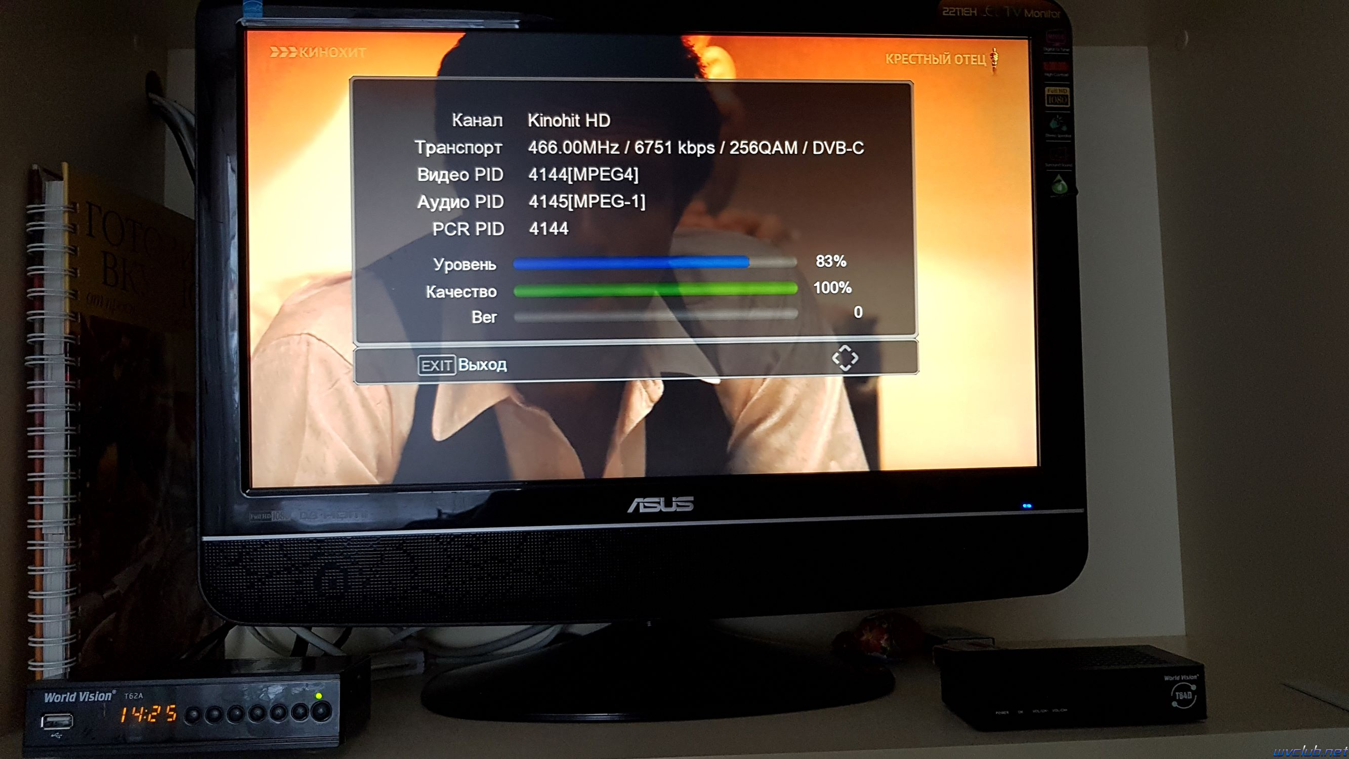

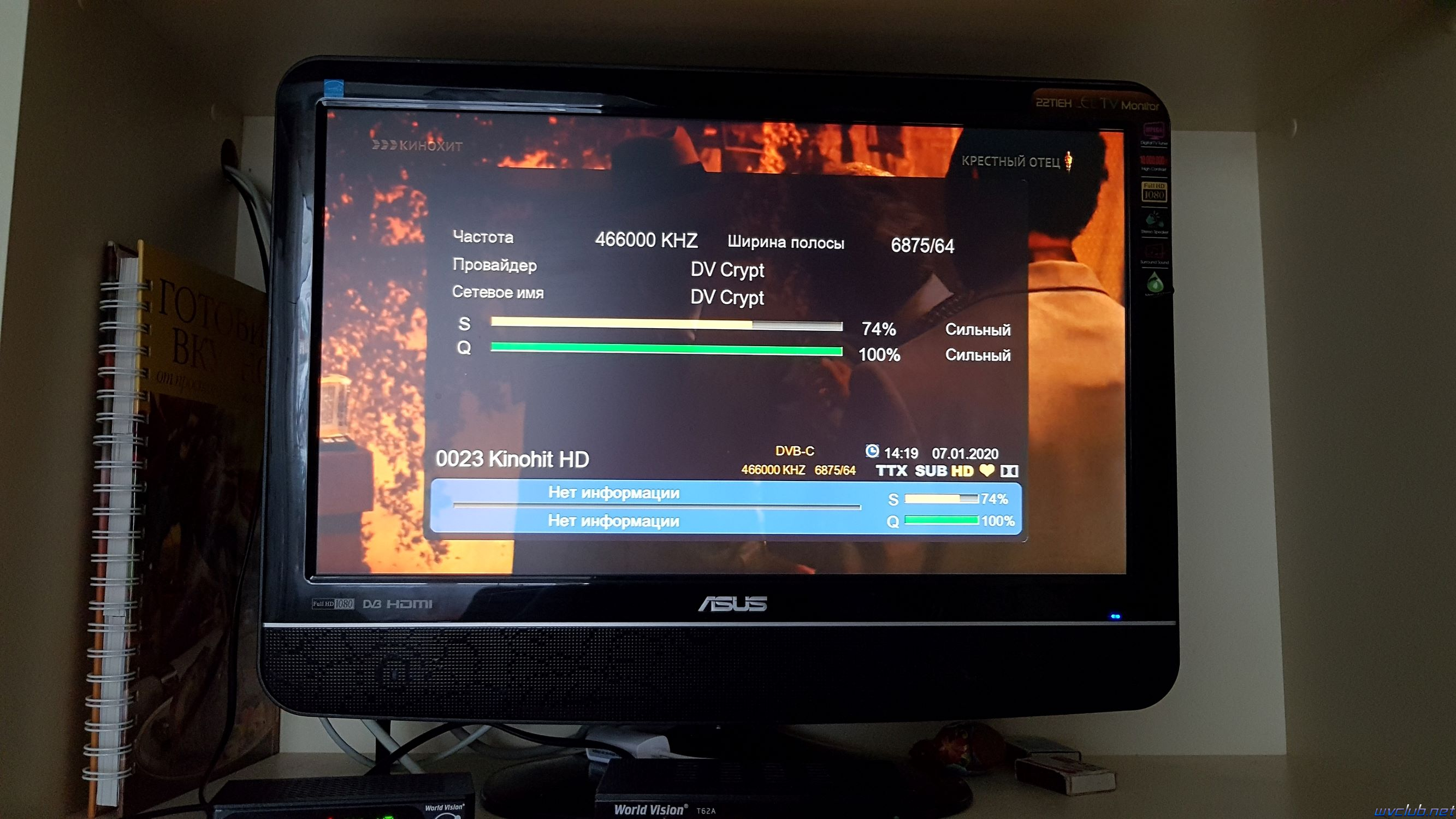

Проблема только в 4 HD каналах из 20 (всего каналов 140), которые на этом же кабеле показывают без проблем на World Vision T62A.
Все эти четыре канала находятся на частоте 466000 Mhz, но на World Vision T62A (и на других телевизорах) в автоматическом режиме они ловятся при символьной скорости 6750 и QAM256, а на World Vision T64D на той же частоте при символьной скорости 6875 и QAM64.
Вручную ставил 6750 и QAM256 - все равно картинка сыпется.
Во вложении в файле "T64D-1.jpg" параметры канала с приставки T64D, в файле "T62A.jpg" этот же канал, но с T62A
« Последнее редактирование: 07 Января 2020, 15:38:49 от Deman81 »
