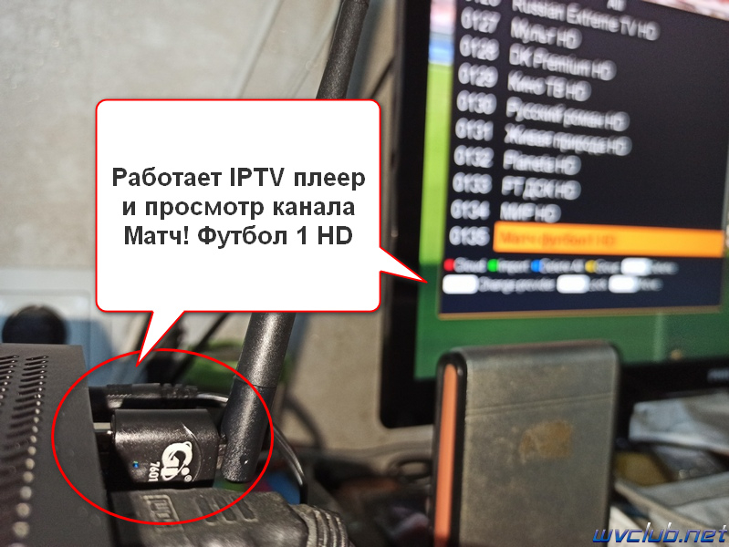

замучился совсем. купил wifi GI7601 подключил.
все что связанно с интернетом не работает.
модель World Vision T64D.
настройки сети не проходит.
проходит только после выключения. и то на несколько секунд. (смотрел появления ip устройства в своем роутере.)
подключался к точки раздачи на телефоне, тоже самое не работает.
прошивки пробовал разные.
установку делал с usb как стандартным так и аварийным способом.
сейчас стоит самая последняя 1506T_512_4M_GI_T64_Beta_Rus_V10.06.09_2020071001.
wifi GI7601 проверял на других приставках lumax dv 1108 все работает.
Оффлайн GREG-1
  • -> Вас поблагодарили: 11
  • Модель ресивера: WORLD VISION FOROS COMBO T2/S2
Николай  лично у меня на данной приставке стоит свисток RT 5370 все работает нормально , а вот пробывал свисток 7601 от другой приставки  тоже не работает  на  T64D
Оффлайн николай1976
вот и верь после этого производителю что 7601 подходит.
Только что проверил адаптер MT7601, проблем нет, чёткая и уверенная работа, подвязывается к сети быстро и без задержек при авторизации. Также были проверенны адаптеры на чипе Ralink 3370 и Ralink 3070, проблем абсолютно нет.
