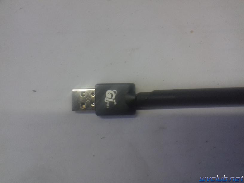

а у меня не работает. почему t64d с 7601 вылетает из сети.
и везде или data erro или xvl parser error
причем показывает что сеть вроде есть. а при повторном подключении нет
у меня такой
« Последнее редактирование: 22 Сентября 2020, 16:55:06 от николай1976 »
николай1976, без понятия, что у вас и к какой сети подключаетесь и какой протокол получения IP адреса используете. Я показал что все указанные производителем адаптеры работают корректно.
Если сами не сможете разобраться, то придётся пригласить специалиста по настройке устройства, виной производителя не может быть отсутствие опыта в настройке беспроводной сети пользователем.
Вами был задан вопрос, что есть проблема, опровергаю, нет никаких проблем в работе с данным адаптером, причём данные адаптеры работают со всеми приставками как спутниковыми, так и эфирно-кабельными.
Трудно констатировать результат по вашему вопросу удалённо!
воткнуть в соседний USB.
Еще попробовать подключить через небольшой USB-удлинитель.
Оффлайн николай1976
ну естейственно втыкал в разные usb .
а на ваше  "Если сами не сможете разобраться, то придётся пригласить специалиста по настройке устройства, виной производителя не может быть отсутствие опыта в настройке беспроводной сети пользователем."
сообщаю что мой 45летний опыт в электроники позволяет мне разобраться. вы еще не знали слово интернет когда я собирал собственные компьютеры и сервера на SM-1420. про капиталистическое спутниковое в разгар развитого социализма я воще молчу.
и на счет "Я показал что все указанные производителем адаптеры работают корректно".  сомневаюсь что у вас полнейший набор адаптеров включая подделки, к чему я склоняюсь больше. и факт что хотя бы еще у одного пользователя тоже не работал.
буду разбираться . результат буду сообщать. видимо производителю надо вписывать как можно больше драйверов адаптеров в прошивку.
если работающая техника, что-то не делает из должного, то тут либо поломка техники, либо сочетание голова руки пользователя, выбирай сам
какашки всякие писать ищи другое место....
не надо сомневаться, а лучше потрудитесь решить свой вопрос, у меня адаптеров полный воз и маленькая тележка, специфика работы требует этого.
Интересный опыт у пользователя, наверно со дня рождения начал)))
