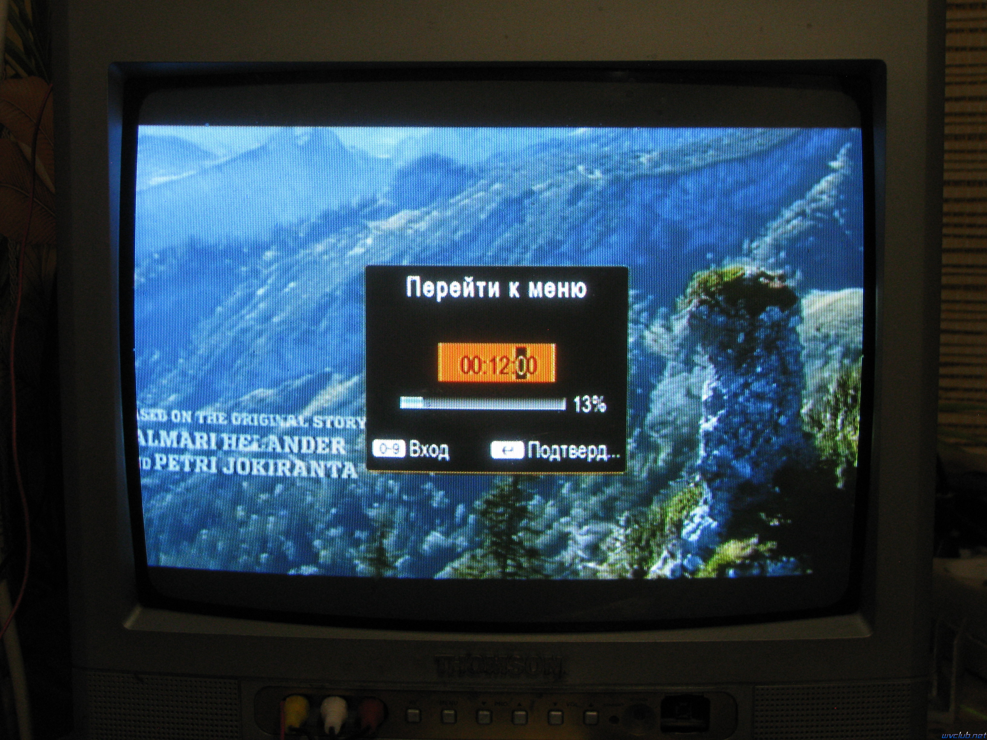

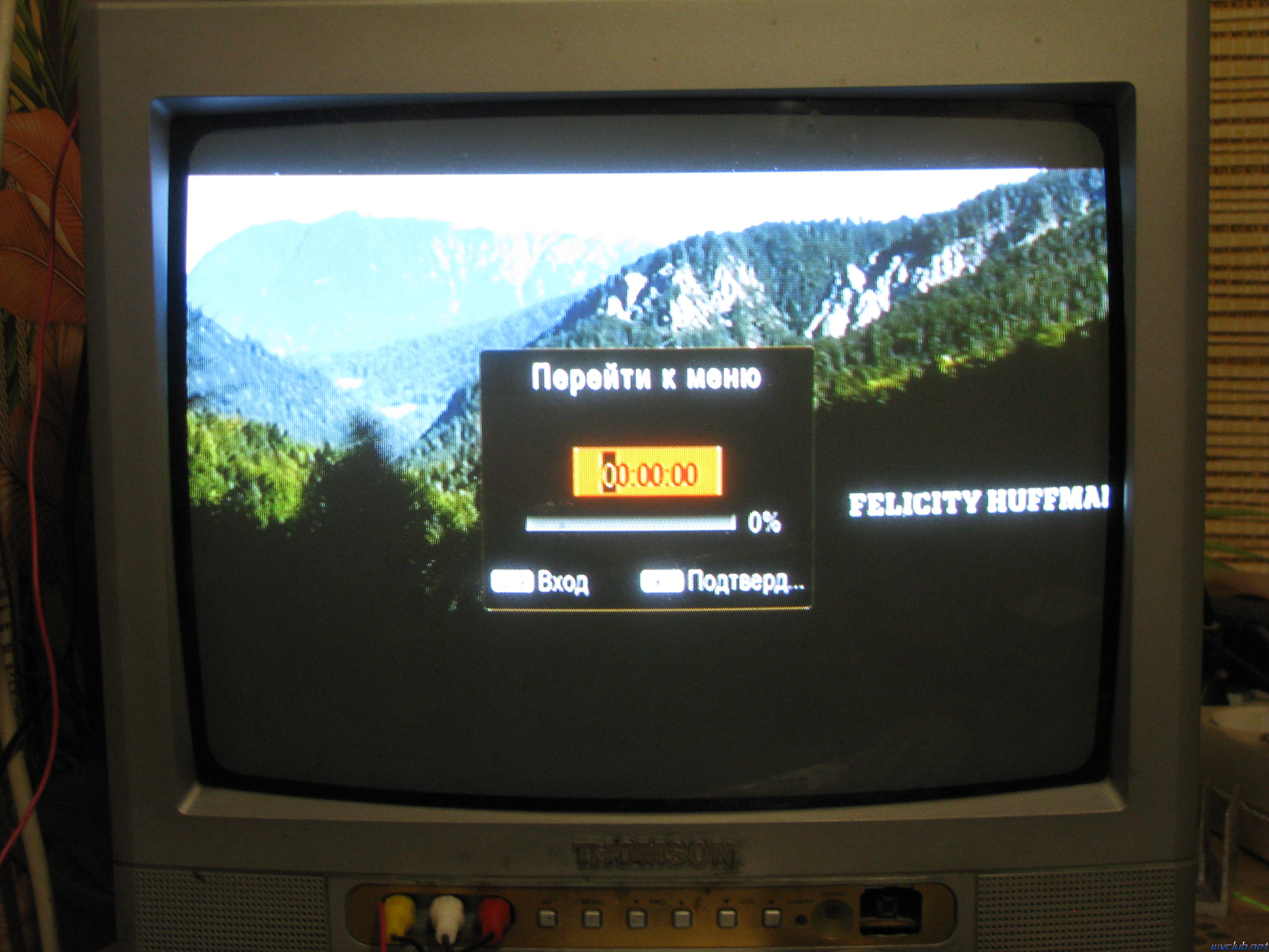

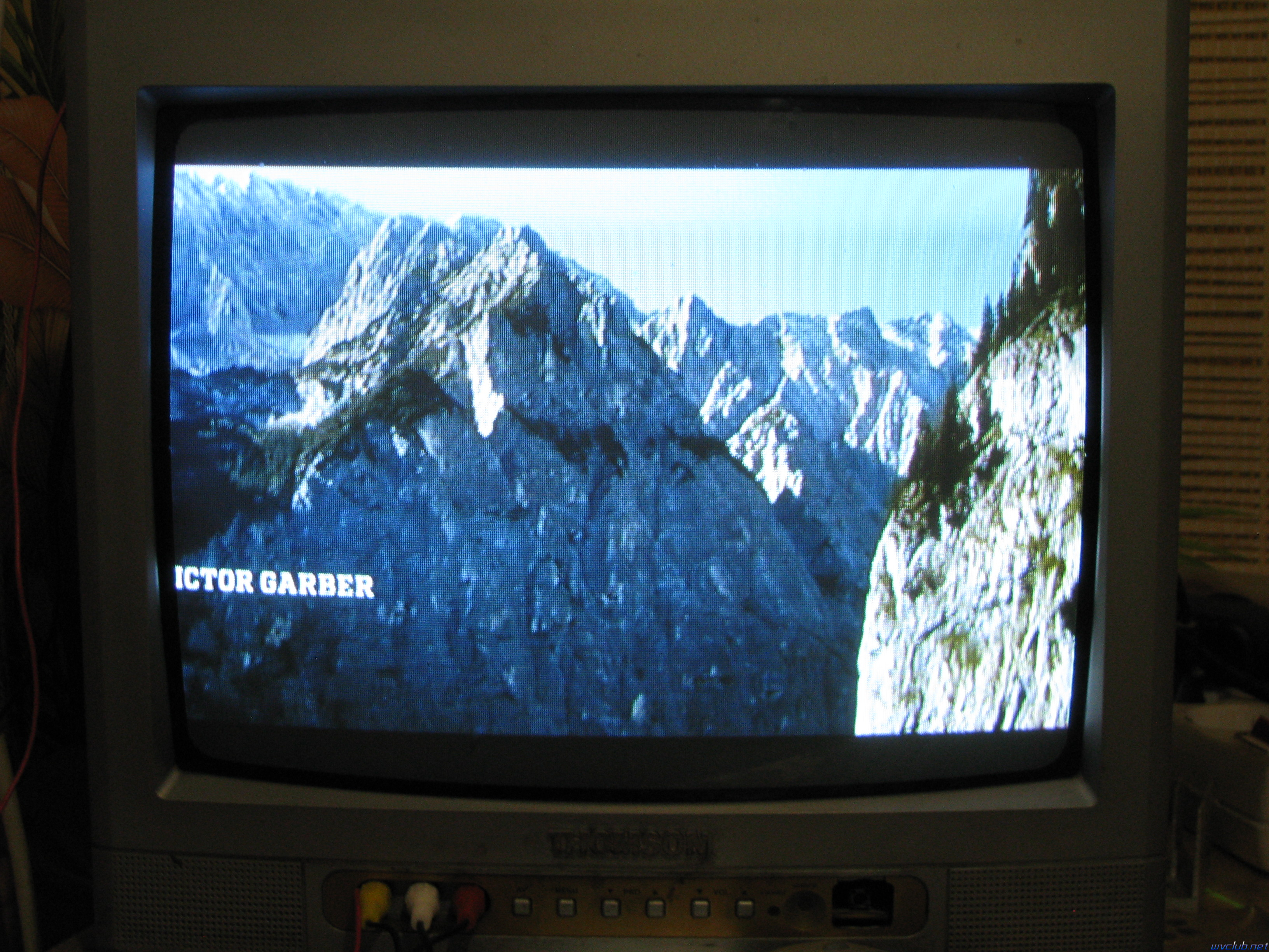

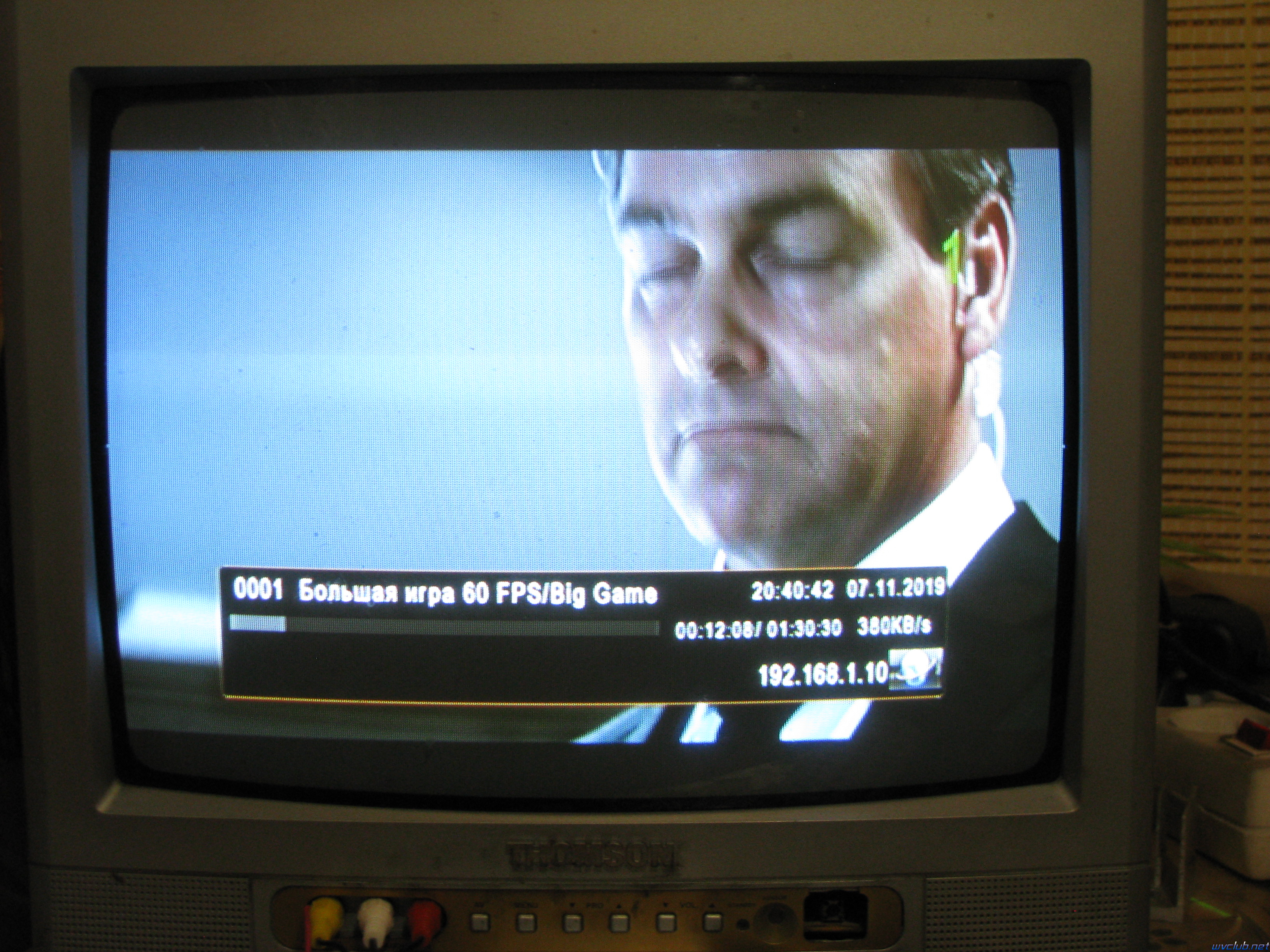

  Господа, функция "Перейти на отметку времени", назначенная в меню на горячую цветную кнопку, на последней прошивке работает. Она при просмотре фильма с IPTV плейлиста, содержащего ссылки на фильмы (таких на нашем форуме хватает), позволяет смотреть фильм с заданного момента времени, как в мегого .
  Для использования нужно:
  - загрузить плейлист с ссылками на фильмы (например приведенный ниже);
  - запустить фильм (фото 1);
  - нажать на кнопку быстрого перехода, появится окно (фото 2);
  - ввести нужное время (фото 3);
  - нажать "ОК", воспроизведение продолжится с указанного времени (фото 4)
