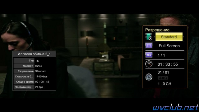

serge2019, пробуйте перепрошить пока, если нужен именно украинский язык, то там он тоже есть. Прошивка так быстро не выйдет, требуется корректировать и другие вопросы, телеприставка же ТВ, а не медиаплеер, поэтому основные задачи приёмная часть ТВ.
Вот сейчас смотрю MEGOGO, скриншот в аттаче.
