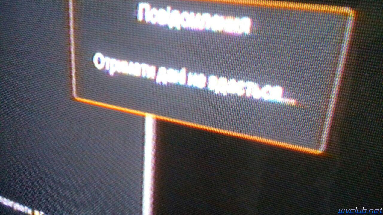

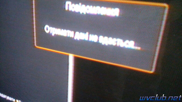

Здравствуйте, приставка не хочет добавлять iptv по ссылке, пишет: "отримати данні не вдається", хотя через файл нормально добавляет, но и ещё начало фризить iptv примерно раз в 30 сек. Каналы от провайдера.  На других устройствах не виснет. Версия прошивки последняя

shpion285,  пожалуйста разделите и более подробно опишите проблемы. Т.е.
1 Опишите последовательность действий, после которой появляется сообщение "отримати данні не вдається"
2 Что значит: "через файл нормально добавляет"
3 При каком подключении фризит - LAN или Wi-Fi, каналы SD или HD, другие подробности.

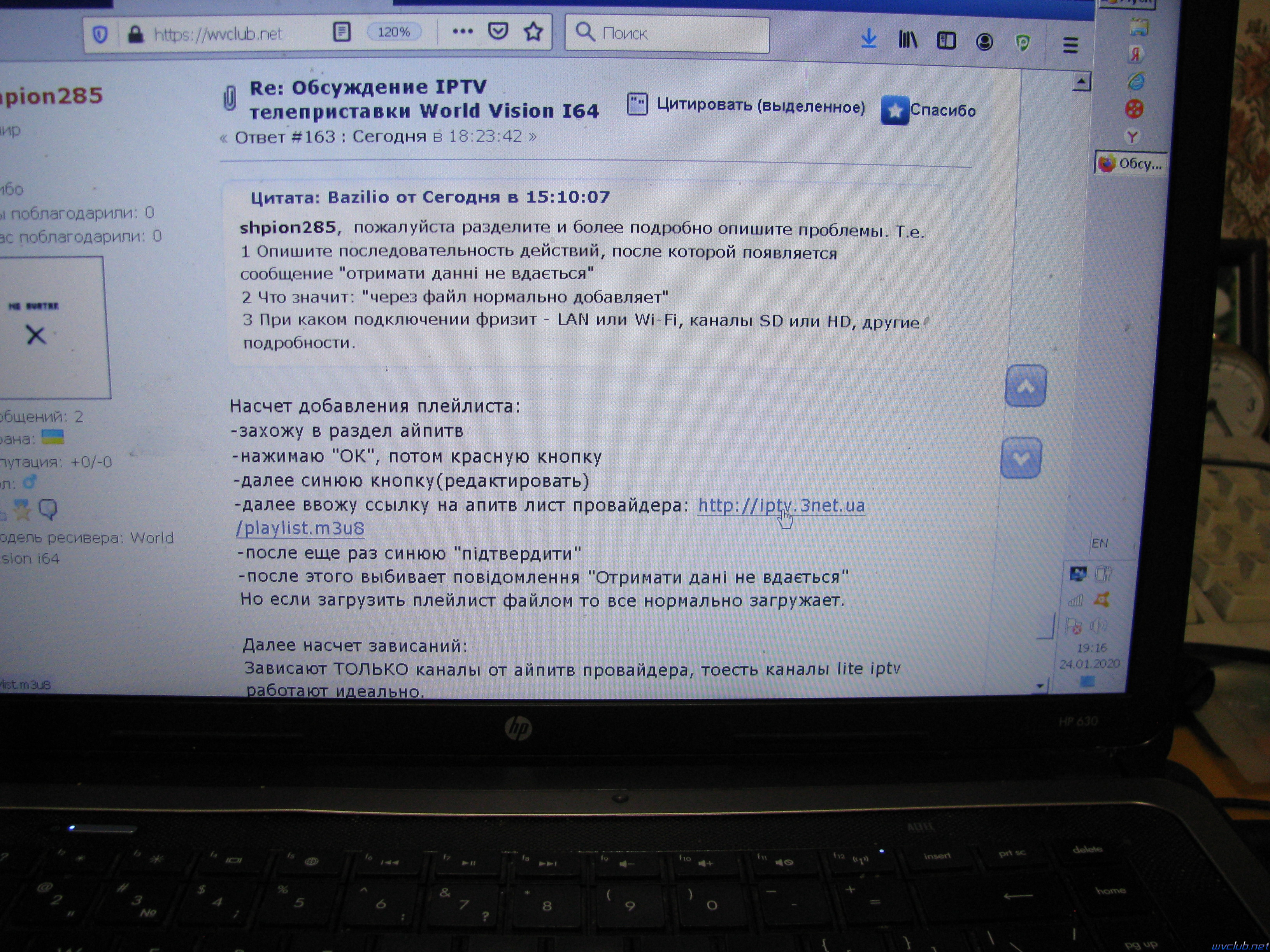

Насчет добавления плейлиста:
-захожу в раздел айпитв
-нажимаю "ОК", потом красную кнопку
-далее синюю кнопку(редактировать)
-далее ввожу ссылку на апитв лист провайдера: http://iptv.3net.ua/playlist.m3u8
-после еще раз синюю "підтвердити"
-после этого выбивает повідомлення "Отримати дані не вдається"
Но если загрузить плейлист файлом то все нормально загружает.

« Ответ #164 : 24 Января 2020, 19:34:19 »

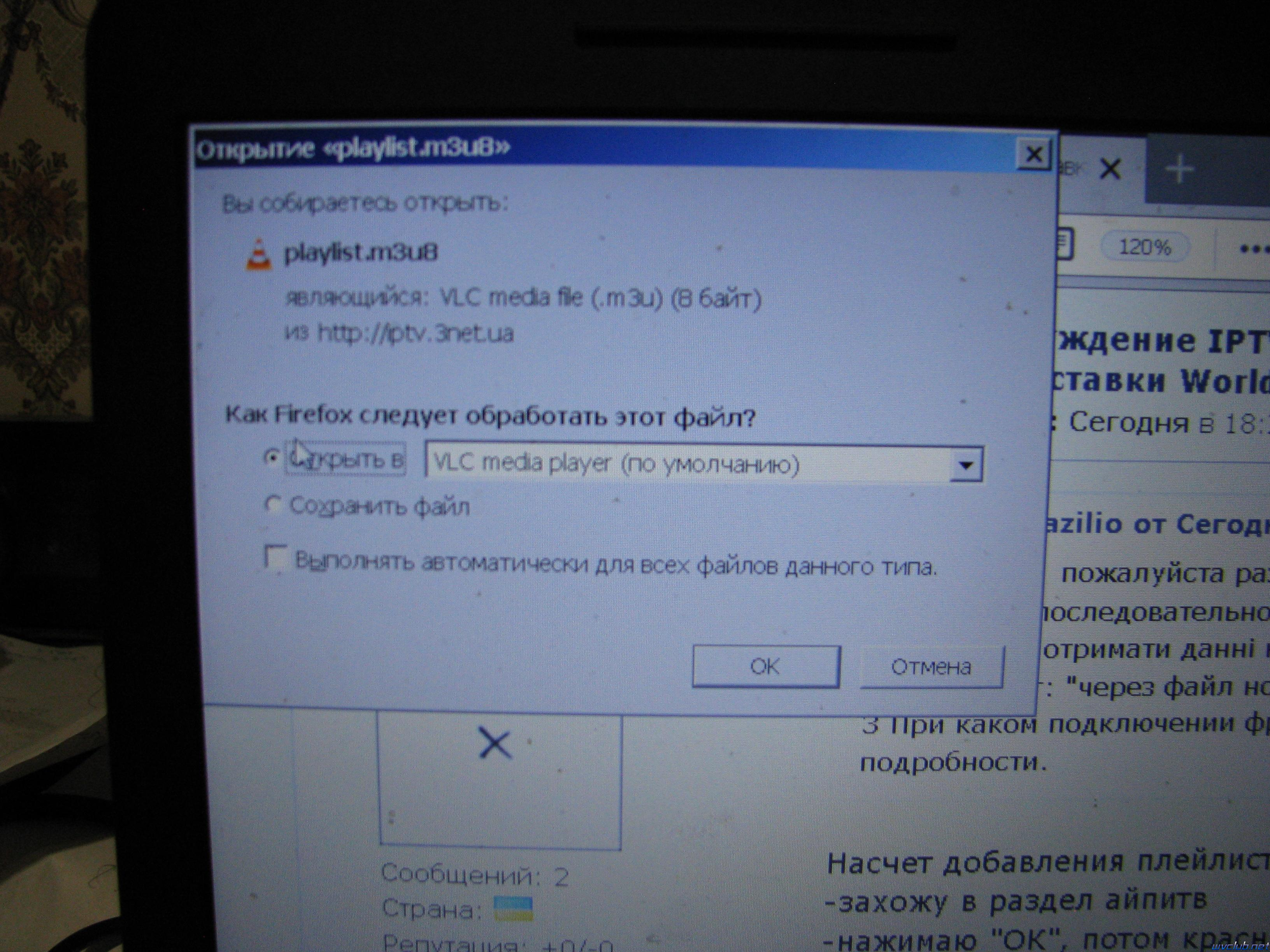

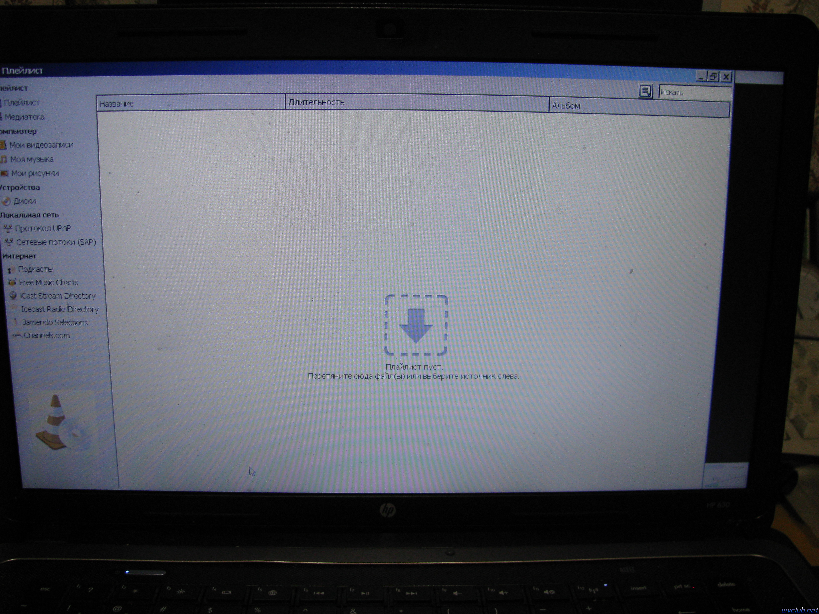

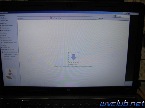

shpion285, проблема с плейлистом понятна. Плейлист от провайдера, значит платный. Описанным вами способом вы пытаетесь скачать лист без авторизации, провайдер запрещает доступ. Возможно я не прав, но думаю дело в этом.

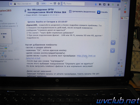

  Смотрите, я с ноутбука запускаю вашу ссылку (фото 1). Ее подхватывает VLC плеер (фото 2), но ничего не не воспроизводит. Открываю список каналов и вижу "Плейлист пуст" (фото 3). Т.е полностью повторена ситуация с тюнером.
  Когда загружаете сам плейлист, все работает, похоже это нормально.
