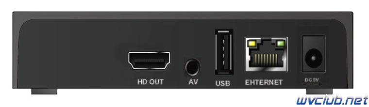

Ooolexa, подскажите, пожалуйста, как в данной приставке реализован порт Ethernet? Так же, как в t64lan, или по-другому? Такой вопрос возник из-за того, что t64lan у меня работает лучше через беспроводную сеть, чем по проводам (хотя, если честно, с последней прошивкой я пока не переключал t64lan на проводное соединение).
Обсуждение IPTV телеприставки World Vision I64
« Ответ #2 : 06 Марта 2019, 11:02:06 »
alexander0155, порт LAN реализован полноценно 10/100Mbit, естественно скорость работы будет выше чем через Wi-Fi.

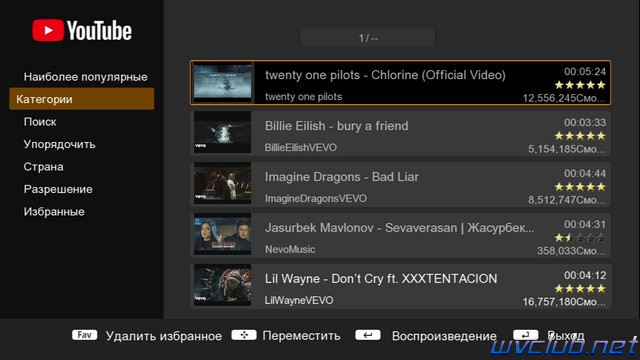

Попробовал приставку i64. Соединение с сетью - ethernet. Сразу перепрошил на бету через интернет. По первому впечатлению, всё замечательно. Как SD, так и HD каналы iptv идут без тормозов и артефактов, переключение между каналами 3 - 4 секунды (плейлист - облачный). Megogo - всё хорошо, серии поддерживаются, можно выбрать любую для просмотра. Youtube тоже отлично, только надо в настройках самой программы выбрать высокое разрешение, иначе все ролики идут в SD, на других приставках, вроде, не замечал такого, возможно, в них высокое разрешение установлено по умолчанию, full hd ролики все идут без тормозов и буферизации.

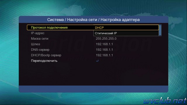

Добавлено: 20 Марта 2019, 16:17:13

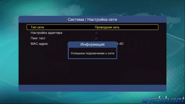

Добрый день!
Небольшие замечания по поводу подключения i64 к проводной сети:
1. При выборе dhcp при каждом включении приставки меняется MAC адрес, из-за этого приставка каждый раз получает другой IP.
2. При выборе статический IP и вводе IP адреса этот адрес сохраняется только до выключения приставки. После включения приставка, видимо, всё равно получает новый IP адрес с маршрутизатора по dhcp, хотя в настройках указан статический. И получает при каждом включении новый IP адрес из-за изменения MAC.
В общем-то, на работу приложений это никак не влияет, но такая шткуа присутствует, как на официальной, так и на бета прошивке. Использую бета, т.к. в официальной нет онлайн кинотеатров и приложение Youtube работает не совсем корректно. На бете всё нормально.
