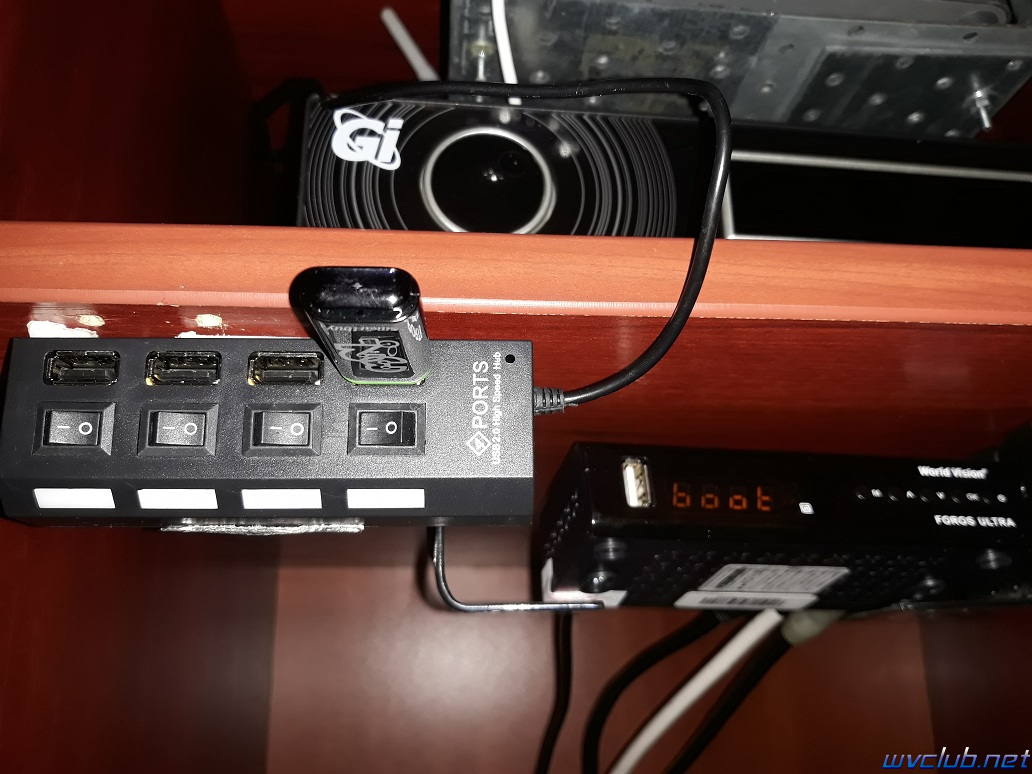

Доброго времени суток. Обращаюсь к Вам Оoolexa : имею Foros Ultra подключены wi-fi и флэшка для записи. Чтобы записать не кодированный канал, приходится wi-fi выдергивать из usb-хаба, а если нужно опять подключать или флэшку выдергивать, чтобы кодированные телеканалы с помощью wi-fi смотреть. Купил вот такой usb-хаб
с отключением (включением) портов usb. Но при включении в рес. он как бы его блокирует, на загрузке все и останавливается, на пульт не реагирует. При включении в комп. сразу установился драйвер и комп. распознал usb-хаб и флэшка с хаба распозналась. Также подключил этот хаб к IPtv-приставке-андроид. Тоже usb-хаб подключился нормально и флэшка через хаб подключилась нормально - без проблем. ПОДСКАЖИТЕ почему этот usb-хаб при подключении к Foros Ultra намертво "вешает" его? в чем проблема? спасибо

malrec39, в вашем случае надо попробовать другой блок питания (по мощнее).
А хаб с доп. питанием?
Если да, то организовать подпитку хаба от отдельного блока питания.
Оффлайн malrec39
- да хаб с доп питанием
- подскажите, какой блок питания может подойти для ресивера, не запитывая хаб (или без подпитки хаба не обойтись?)?  спасибо

malrec39, правильнее отдельный блок питание 5 вольт. От любого БП от одного ампера и больше.
Можно от зарядки телефона с usb подключением, только штекер хаба нужно подбирать
--а если помощнее блок питания в рес. без запитки хаба -- заработает хаб? и если с мощным блоком питания -- не будет проблем с foros ultra?
