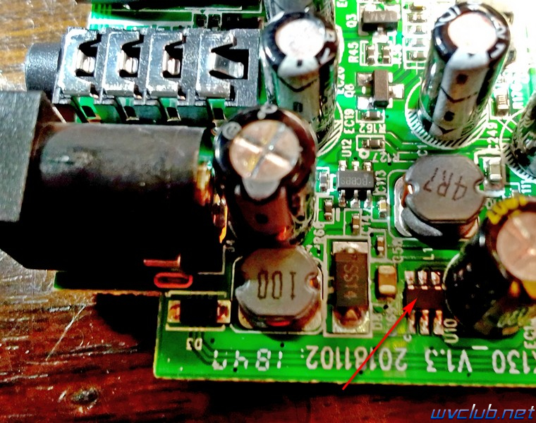

Ищу схему World Vision Foros Ultra - нет питания конвертера (только не надо посылать в сервис - это далеко и дорого)
за питание 13/18в,отвечает u10
Что-то я ее не найду на плате, не здесь она должна быть?

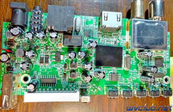

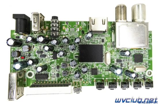

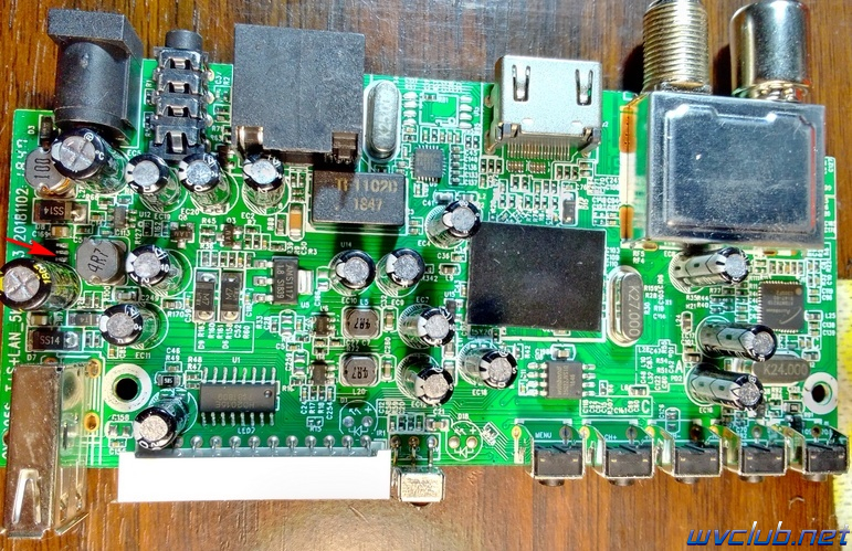

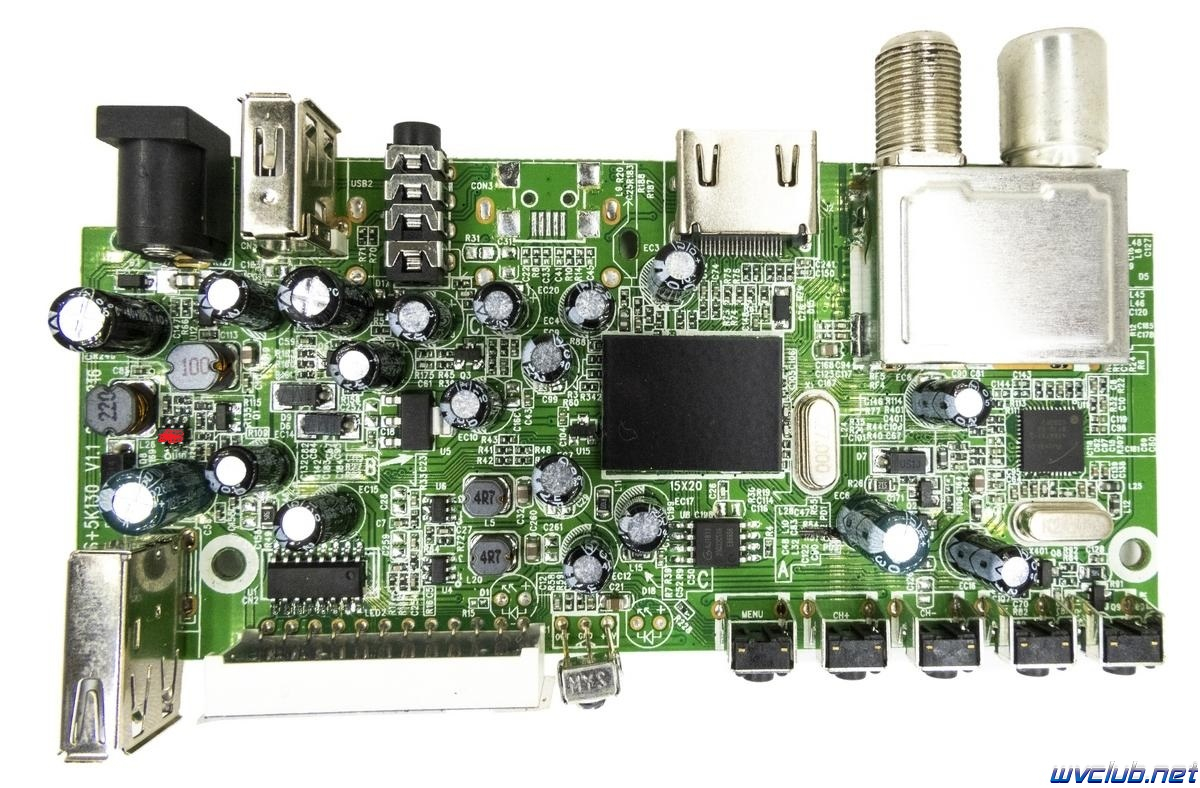

Не здесь. Этой нет и на других фото. К тому же возле нее маркировка U15 или 13.
U10 есть на комбо (см. на фото, отмечено красным), и это действительно импульсный стабилизатор. Нумерация элементов на ультра и комбо не совпадает. Индуктивности на 220 на ультра не вижу,  а на 100 есть. Правда на фотках такого качества не видно, имеет ли она отношение к стабилизатору.
« Последнее редактирование: 08 Января 2020, 22:39:54 от Bazilio »

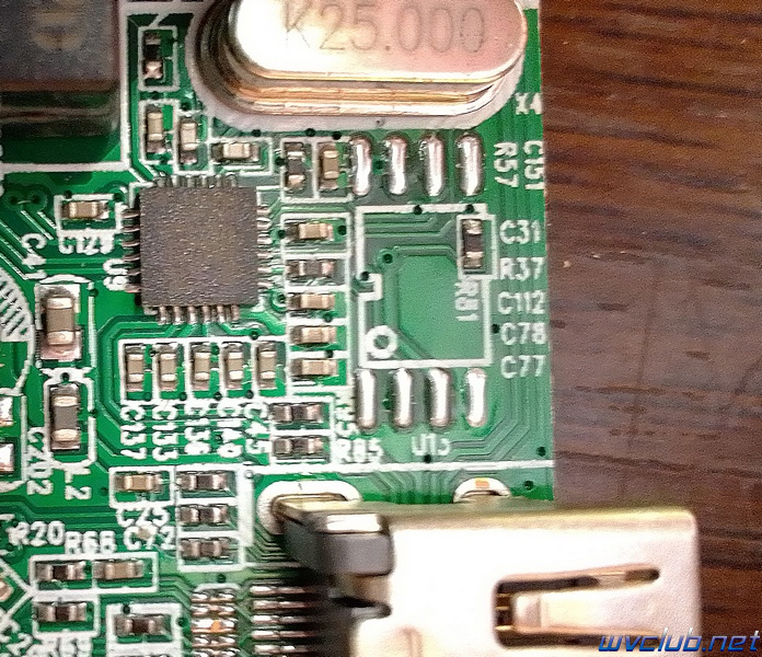

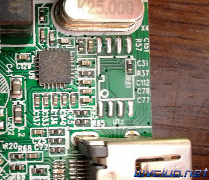

Вот эта похоже..
« Последнее редактирование: 09 Января 2020, 06:00:45 от Eugene_PVL »
Вот эта похоже..
На вашем фото не видна маркировка микросхемы. Поискать родное .pdf или .pdf аналога можно здесь
J05N ?

J05N ?
для начала померяйте напряжение на третьей ноге,должно быть 13 или 18 вольт
