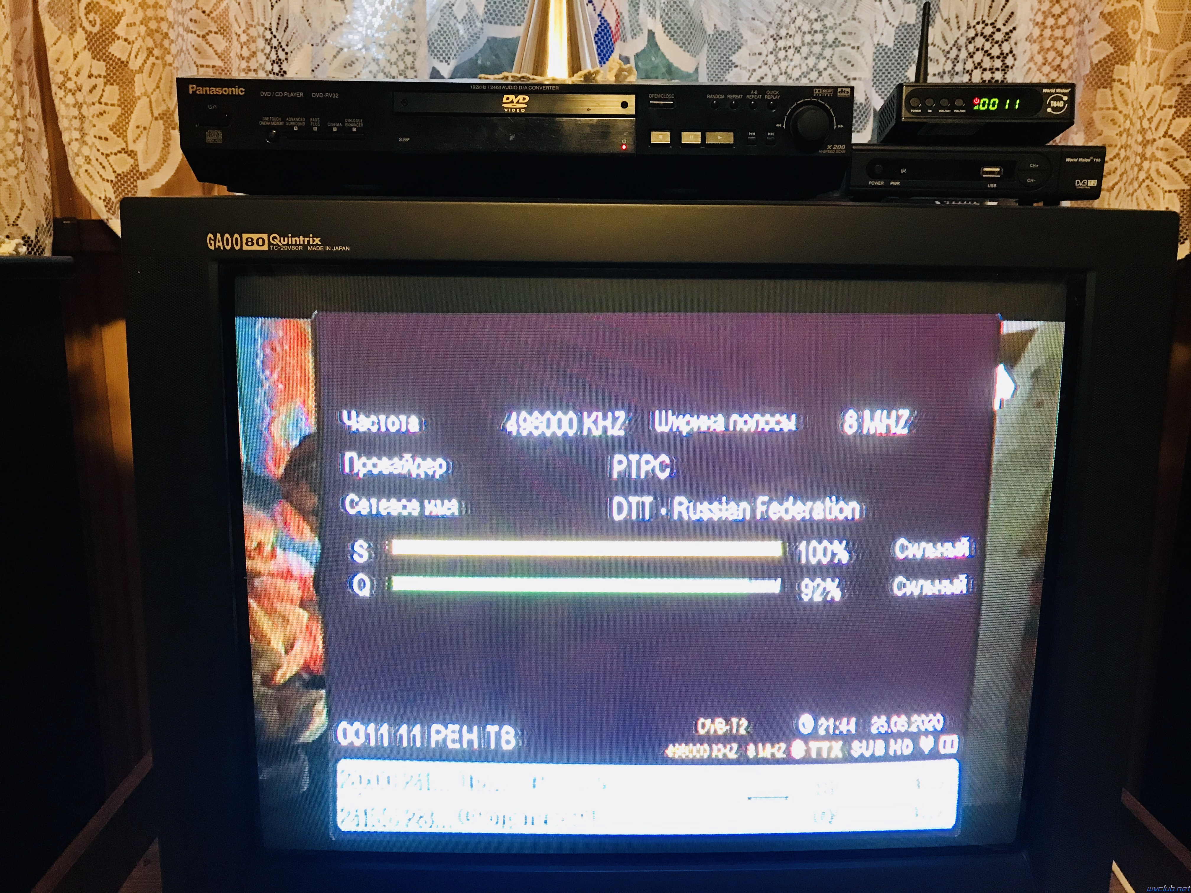

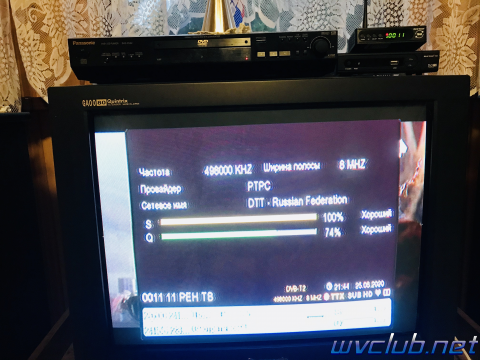

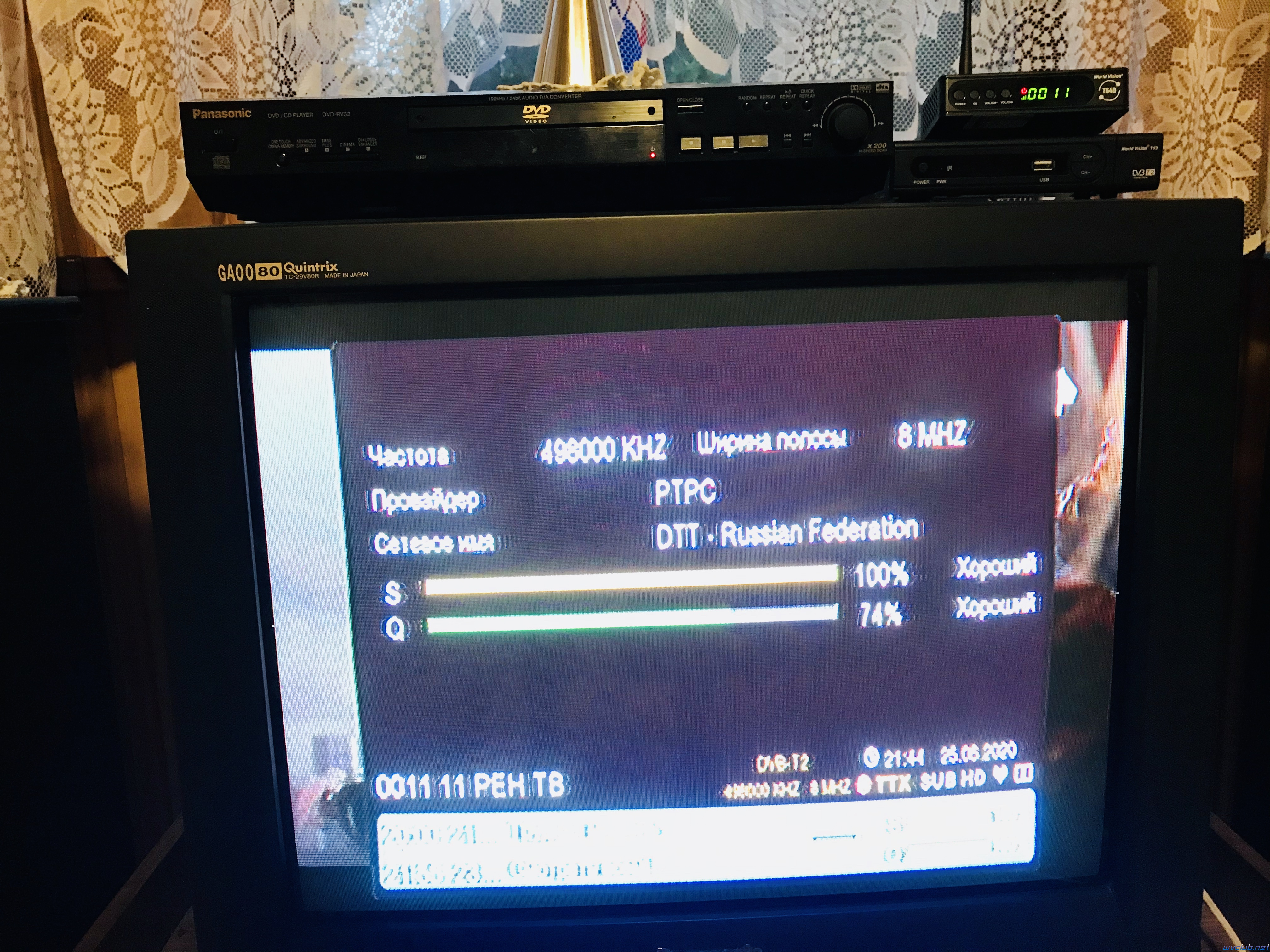

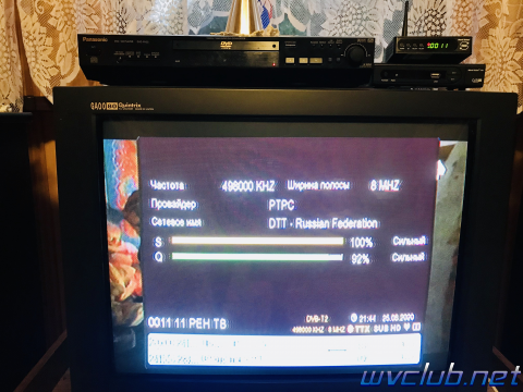

Всем добрый день! Интересует вот такой вопрос: вместо 53 приставки, для просмотра IPTV, приобрёл 64. 50 км от Москвы, антенна пассивная, Стоит на высоте 8 метров, направлена правильно, преград никаких, стоит отдельно усилитель (разветвитель) Alcad 400. В итоге: обычный просмотр некоторых каналов, а именно RenTV, CTC и тп, превратился в муку. Сигнал показывает 13-15 %, картинка разваливается, дергается. Подключаешь обратно 53 приставку, даже намёка на дергание нет, хотя показывает те же 13-15 %. Каналы НТВ, Первый качество сигнала 100 %. Получается так: 1 мультиплекс 80-100 % сигнал, 2-ой 15-20 %, 3-ий 50-60 %. Не подскажете, это приставка г-но, антенна, или ещё что-то? Неужели у новой приставки такой новый Классный процессор, где как итог нужен супер сигнал, чтобы норм показывало? В чем ещё может быть проблема? Куда рыть? Заранее благодарю за помощь.

Спасибо большое! Докладываю: усилитель стоит на чердаке сразу после антенны а от него 2 провода в комнаты. Убрал усилитель. :) Так поймал только 1 мультиплекс с 10 каналами. И все. :)) Вернул обратно. Опять все 3 и!!! О Боже, сейчас все 3 мультиплекса имеют 100 % качество по кнопке инфо, ничего не квакает. Я вообще ничего не понимаю. Деревня Хутоки, СНТ Электрон (как бы это ни звучало смешно). :) Заранее Спасибо.

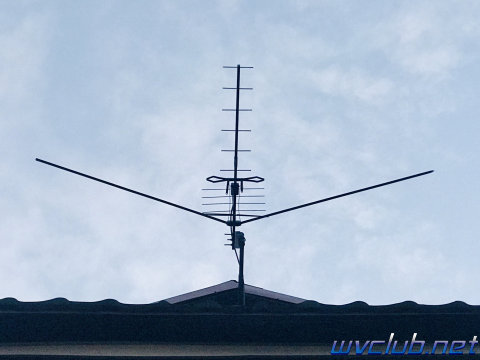

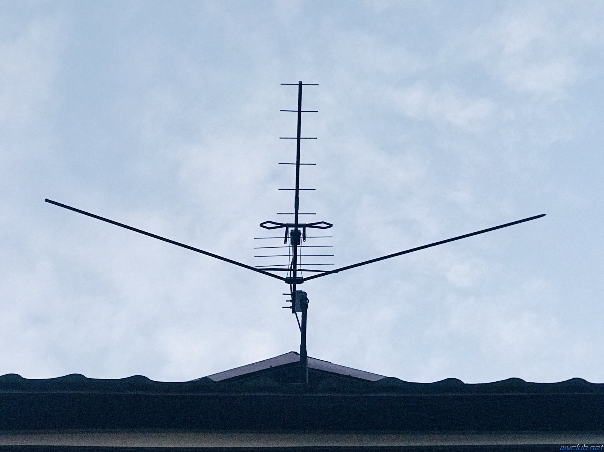

Не прошло и 10 минут и опять задергалось. :( Кстати фото антенны GAL и сигнал на канале RenTV. Скачет от 60 до 100 %. :(  [ У вас нет прав на просмотр вложений ]

Кстати, потом длинные МВ-рога у антенны лучше снять: с Останкино в аналоге на МВ осталась только Матч Страна (передатчик всё равно дохлый).
Можете уточнить куда направлена антена? От Вас, практически в одном направлении расположена вышка в д. Давыдковское (близко). В этом же направлении расположена и телебашня Останкино. До Вас она добивает на пределе. Дело в том что обе вышки вещают оба мультиплекса на одних и тех же частотах. Возможно ваша старая приставка менее чувствительная и не может поймать сигнал от Останкино. А 64 приставка может более чувствительная и ловит сигнал от обоих вышек. Может первый мультиплекс 64 приставка цепляет от ближайшей вышки, а второй мультиплекс берет с Останкино на пределе чувствительности.
Это лишь мои предположения. Около Вас есть и другие вышки с которых вы можете попробовать брать сигнал. Попробуйте направить антену на вышку в Волоколамске. По ссылке ниже есть карта с расположением вышек.
« Последнее редактирование: 26 Июня 2020, 12:54:24 от Saturn26 »
вполне возможно это, тогда либо чуть отвернуть антенну в сторону, либо проще поставить аттенюатор и загрубить сигнал, в таком случае будет принимать сигнал только от ближнего передающего центра.

Спасибо, проверил. На 56 канале 0 целых 0 десятых. Есть 100 % на 30 канале. Что означает сие?

Давыдовское - не в одном направлении с Останкино: https://yandex.ru/maps/-/CCQhF4Vt0D
А у него антенна острая.
это была проверка задом 2 мультиплекса как раз с Волоколамска.
Выбрать 24 канал и медленно крутить на Давыдовское (т.е. вдоль Новорижского), глядя на Качество.
Или тоже самое через кнопку INFO (как на ваших фото экрана выше).
