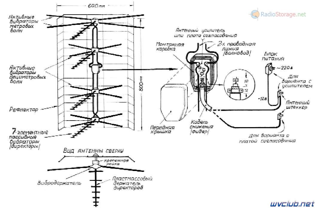

  - плоскость рефлектора должна быть перпендикулярна линии, соединяющей антенну и телецентр
  - для горизонтальной поляризации (подавляющее большинство случаев) антенна должна быть установлена вертикально, так как на левом верхнем рисунке
  - вибраторы должны "видеть" телецентр, (линия: ТЦ - вибраторы - рефлектор), т.е. на левом нижнем рисунке (вид антенны сверху) телецентр должен быть внизу.
  P.S. Направьте  антенну правильно и проблем со сканированием не будет. Если антенна установлена правильно, снимайте усилитель, подключайте вместо него плату согласования (усилитель перегружает вход тюнера)
