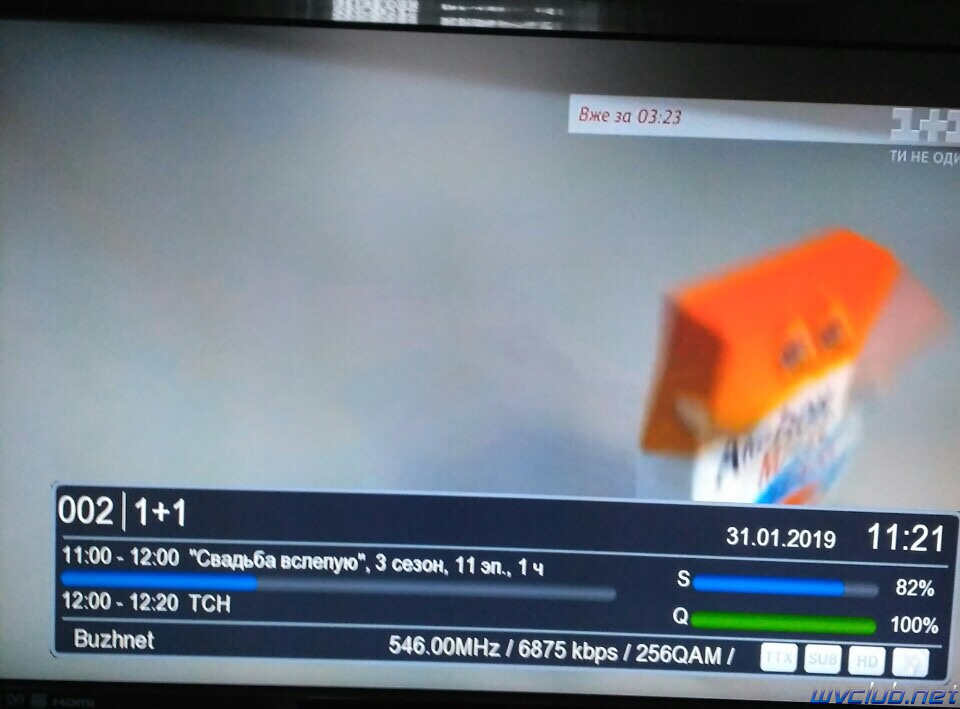

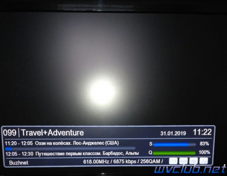

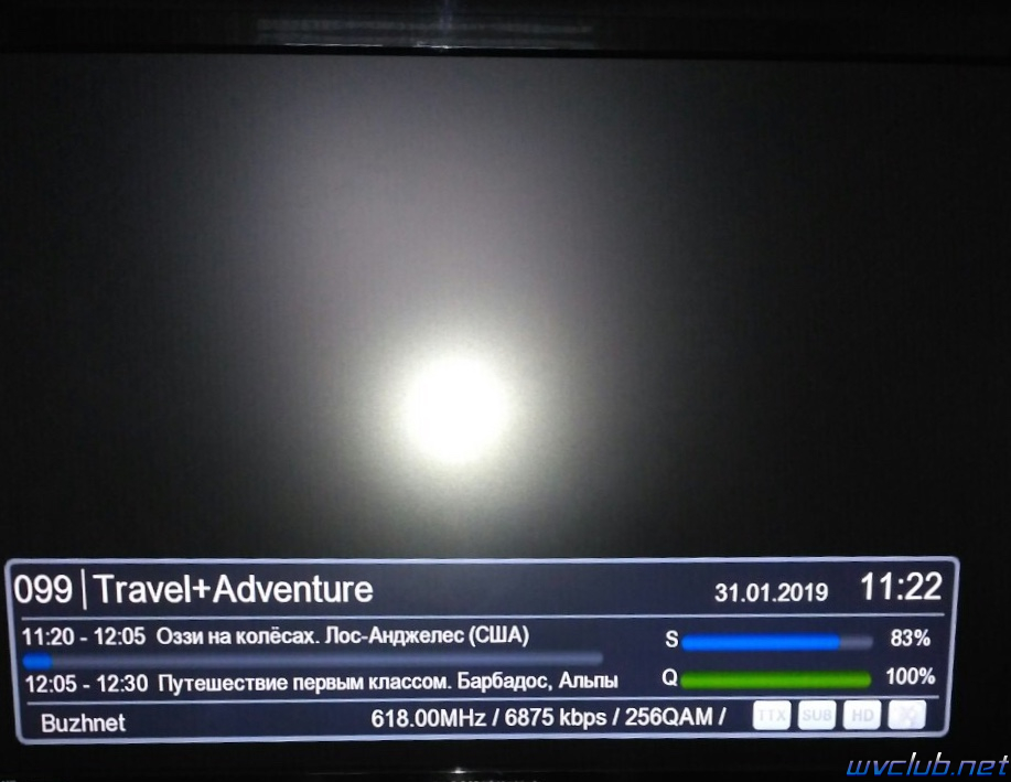

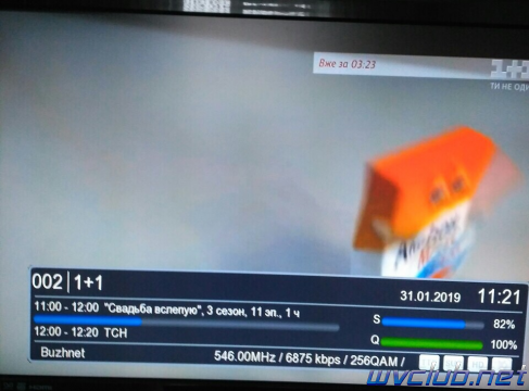

Оффлайн roma12roma
Здравствуйте !
Приставка T62D !
Смотрю цифровое телевиденье DVB-C ( 100 каналов )
После сканирования находит все 100 каналов но через какое-то время некоторые из них начинают пропадать ( "черный экран" ). Что самое интересное - сигнал и качество на высоте, текущую программу тоже подтягивает из сети, а вот картинка и звук отсутствуют .
Перед новым годом менял прошивку, это помогло лишь на некоторое время как и пересканирование
Каналы пропадают каждый раз - разные
К примеру на данный момент отсутствуют 36, 63, 66, 68, 75, 90, 95, 99
К этой же кабельной сети подключены еще 2 телевизора со встроеными цифровыми тюнерами, на них данная проблема никогда не наблюдалась.
Подскажите, есть ли решение данной неполадки кроме как бесконечной установкой новых прошивок ? Сообщал ли вам кто-то ранее о данной неисправности ?

В тот момент  когда  на  тюнере  черный  экран  . на других  есть прием  этих каналов  ?
« Последнее редактирование: 31 Января 2019, 12:19:47 от Нэцкэ »
Оффлайн roma12roma
Да, на телевизорах все каналы всегда работают безукоризненно
Да и на приставке все каналы заработают если пересканировать их
Только я ж не могу сканировать каждых пару дней
