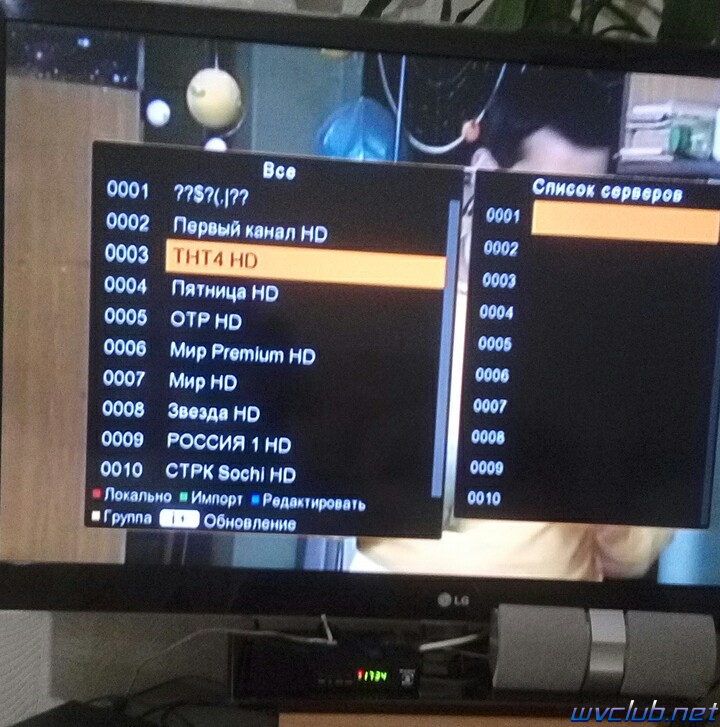

Если в т64lan при при проигрывании плейлиста из облака нажать кн.импорт то открывается список 11 серверов.
Но записать туда ничего нельзя.
Так и должно быть или я что-то не так делаю?
Было бы здорово получить возможность сохранить не один лист.
« Ответ #63 : 13 Января 2019, 22:08:19 »
Cergey, может не импорт, а TV/R, там плейлисты локальных операторов. Либо у вас на USB хранится сервер xml с 10 url адресами на плейлист.
Напишите или покажите более подробно, вас не понять.

Вот, при вынутой флешке, при проигрывании самообновляемого плейлиста, нажимаю зелёную "импорт"
И получаю окошко
« Ответ #65 : 14 Января 2019, 17:45:51 »
Cergey, не знаю что у вас там случилось))) не из воздуха же взял всё это, сбросить в заводские и проверить ещё раз, прошивка надеюсь последняя или по умолчанию которая.
