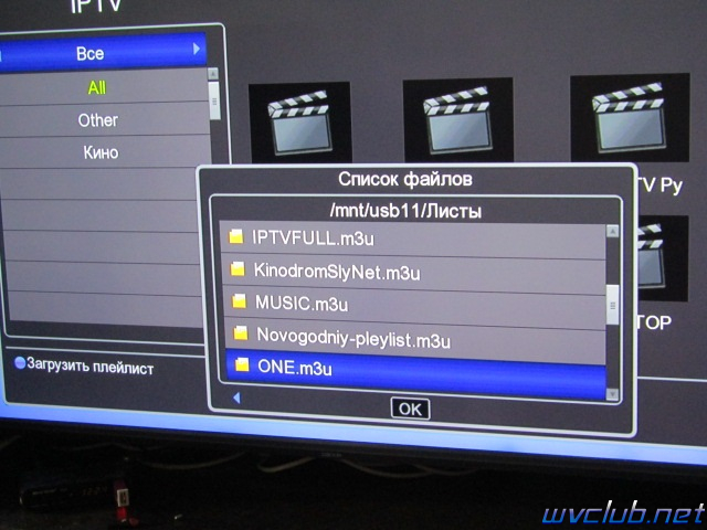

51876 Напоминают Радугу тв - это значит такие каналы были на спутниковом операторе .  Я установщик спутниковых антенн с большим стажем  и вот ваше ай пи тв хочу изучить и мне совсем не понятно как загрузить на ворлд вижн 64 лан хотя бы любой самобновляющий плейлист для  того чтобы суть понять и через свои руки пропустить . Кто нибудь может скинуть любой плейлист и описать последовательность действий . Мне эта тема интересна и хочу освоить за ним будующее. А как в это облако попасть ?  Спасибо
« Ответ #84 : 18 Января 2019, 19:48:14 »
Димчик 13, ну собственно на первой странице этой темы я всё доступно расписал, кстати и ссылки на плейлисты там тоже присутствуют.

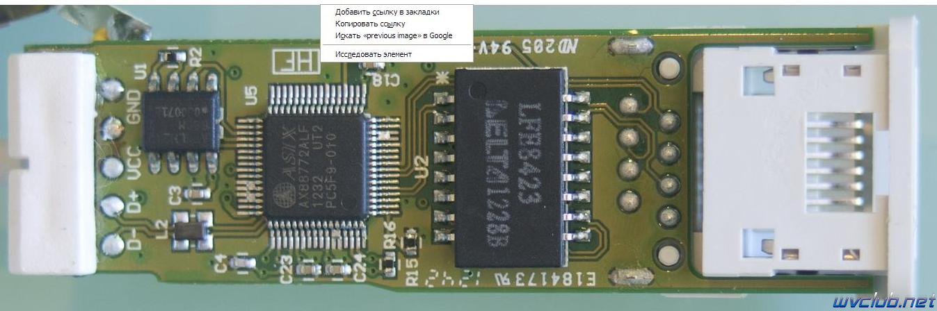

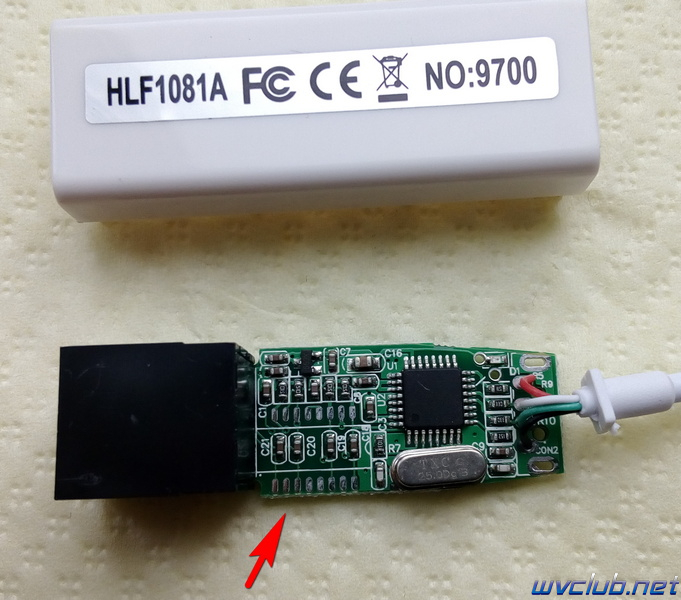

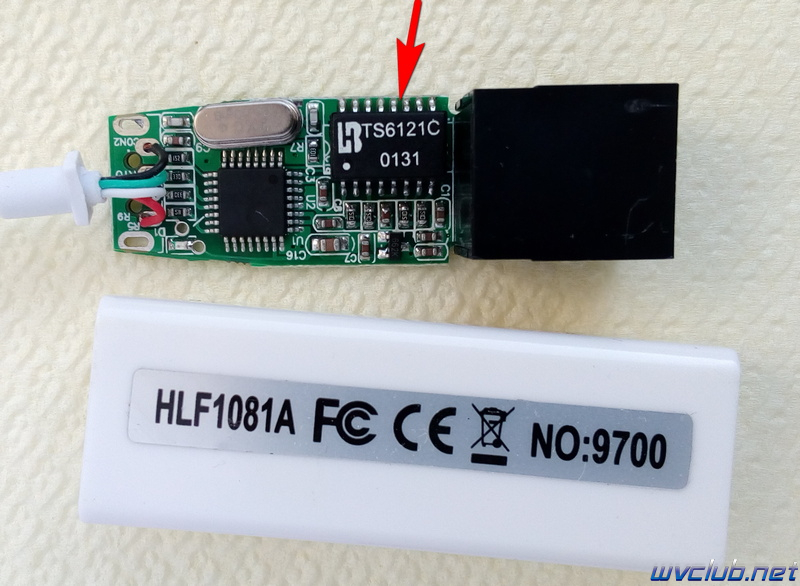

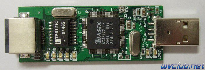

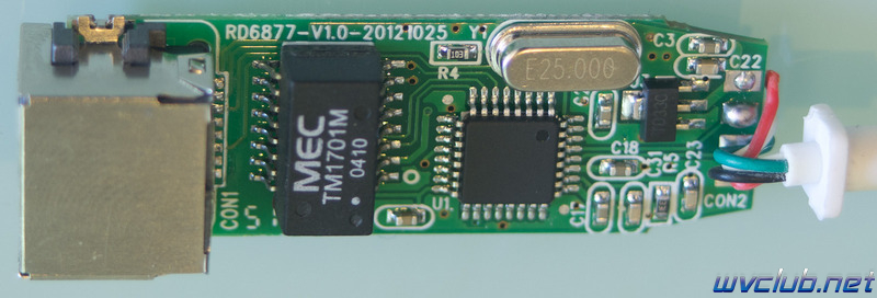

Доброй ночи.  wolow хочу спросить за сетевую карту установленную в T64Lan. На первой страничке обзора есть фото печатной платы ресивера, ... сетевой чип, обвязка, и  RJ-45 разъём. Нет трансформатора на входе сети. Сетевой чип похож на sr9800 (sr9700), на USB to LAN с чипами Asix 88772, Corechip sr9700, Corechip sr9800, Realtek RTL8152 обычно их устанавливают и не ставят на самые дешевые экземпляры. На другом сайте читал о доработке USB to LAN на чипе Realtek RTL8152 в котором этого трансформатора не оказалось. Пользователь был разочарован отвратительной работой этого  USB to LAN, после его вскрытия и обнаружилась "недостача". Установив необходимый трансформатор устройство заработало с заявленными параметрами. Такую доработку я тоже сделал на своём  USB to LAN МЕДЛЕННОМ RD9700, на нем тоже не оказалось трансформатора. Установил транс, хуже не стало, но так как чип  USB 1.1 большего и не ждал.
Насколько важно или не важно наличие этого трансформатора в сетевой ресивера?

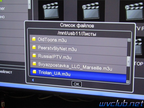

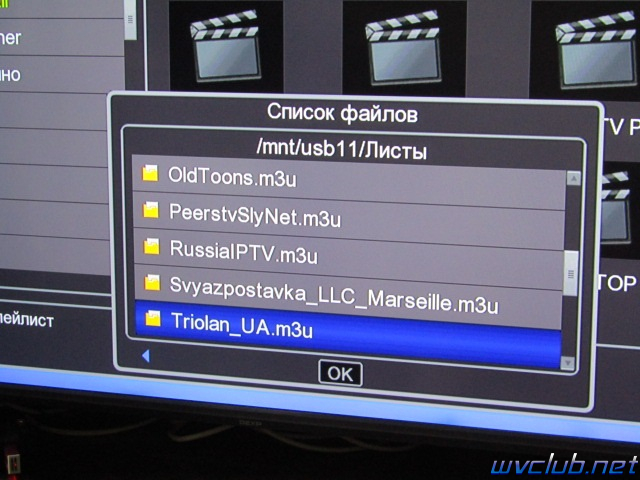

В IPTV приложение на 64D не могу загрузить плей листы приставка их не видит вставляю флешку T62D видит все листы в чём может быть причина?
