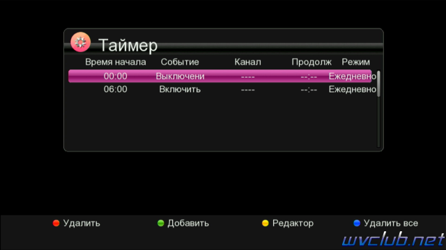

как включить спящий режим на последней beta версии ПО? везде искал но не нашел искал
Вы задаёте вопрос не в той теме. Можно посмотреть настройку в настройках таймера. Устанавливаете время включения и выключения.

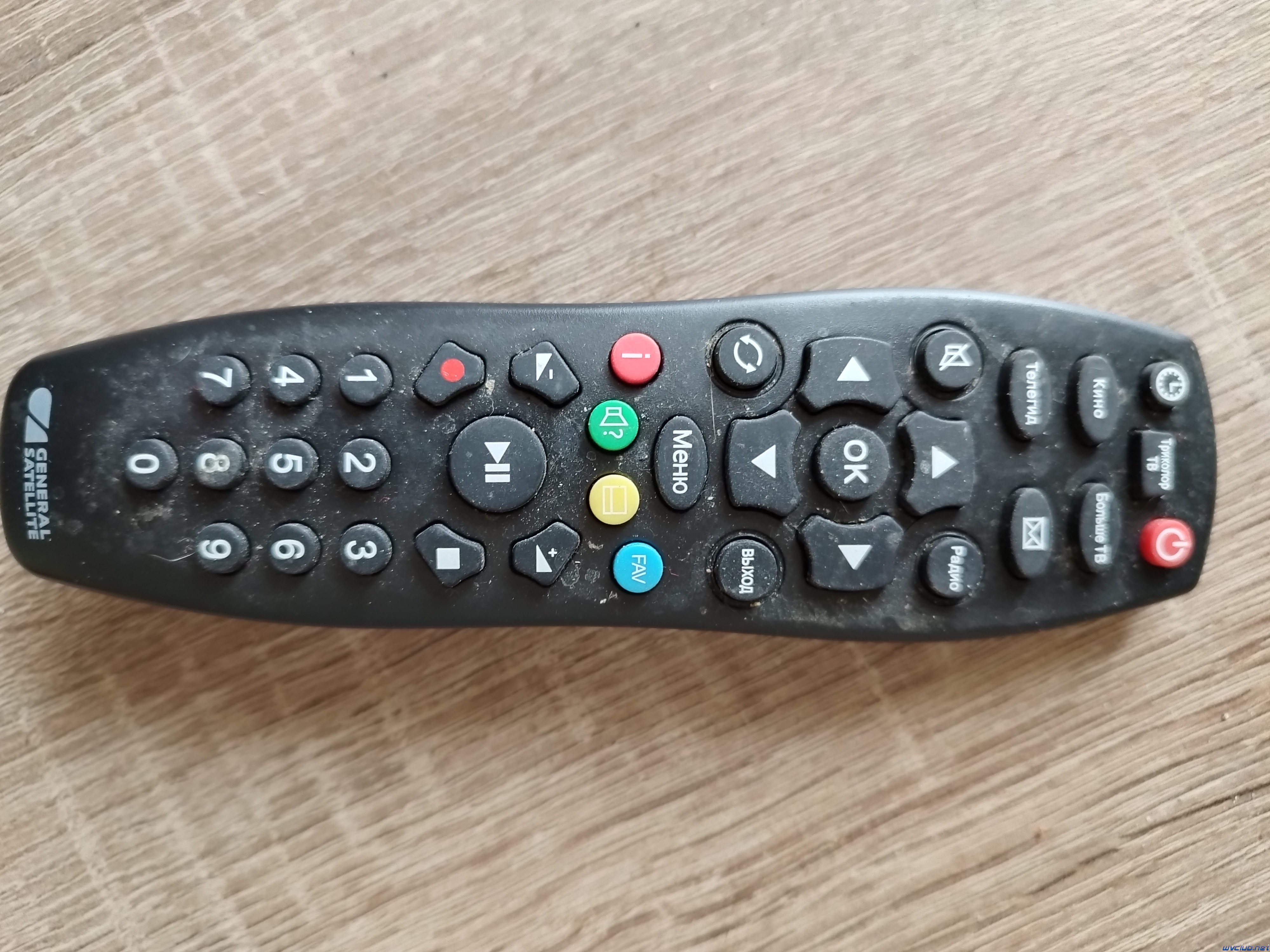

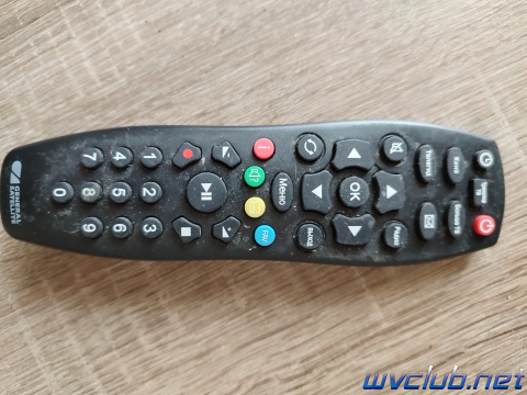

Может кто знает с какого ещё ресивера подойдёт пульт для восстановления ресивера в связи с последним не удачным обновлением.
У себя проверил частично пульт подходит от ресивера GS B627L. Кнопка Ок соответствует на нем кнопке "4".
