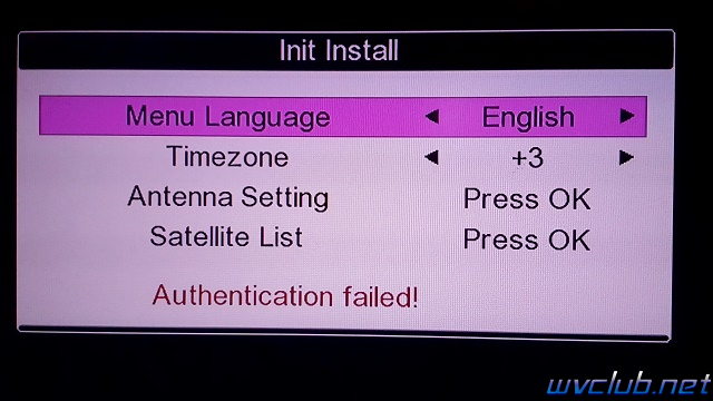

Частично: даёт изменить язык, Ok и Exit не работают...
Эх, какие дальнейшие действия?
Может надо было снять защиту от стирания?
В меню первичной инсталляции, там где ошибка "Authentication failed!", нажать цифровыми кнопками код "987645", войти в меню и выполнить обновление ещё раз или откатить на старую

Обновился на свой дамп с январской прошивкой, всё равно "Authentication failed!",
обновился на несколько предыдущих прошивок, всё равно "Authentication failed!",
а в какой-то момент опять перестало обновлять - только делает вид - снова не "шьётся" - может всё таки микруха "полетела"! С Али ждать долго, попробую поискать в местных магазинах.
Читал, что, вроде, подойдёт любая 25Q32...
