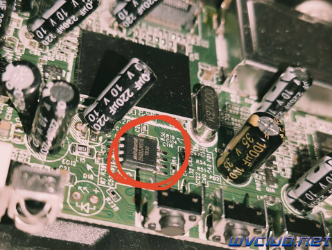

п.с. разобрал для идеи прошить программатором, если не выйдет просто аварийкой. Прошивать схему, которую выделил?

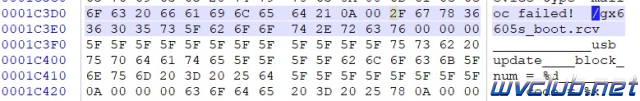

Имя файла должно быть gx6605s_boot.rcv

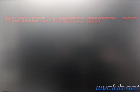

Но на экране просит подтвердить обновление, а как это сделать я не нашел. Ни с пульта, ни на панели ресивера. Может у вас получится?
Да.
Но на экране просит подтвердить обновление, а как это сделать я не нашел. Ни с пульта, ни на панели ресивера. Может у вас получится?Да.
Спасибо. Первое предложение не понял, ведь везде написано переименовать и расширение .bin
В этом ПО другое имя файла для аварийного восстановления.

В том которое вы установили и после которого умер аппарат.
Берете нормальное ПО или свой дамп переименовываете, на накопитель и в ресивер.
Но опять же повторюсь на экране будет такая картина
Дальше не понятно что делать. На ОК не реагирует.
Похоже только программатором можно поднять.
