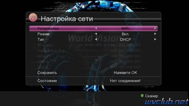

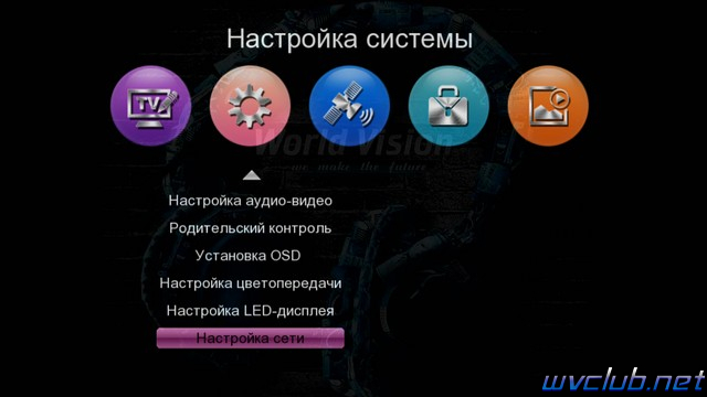

Настройки сетевого соединения редактируются в: Меню - Настройка системы - Настройка сети

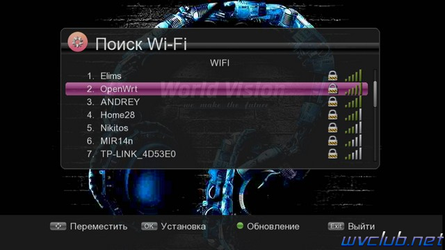

После входа в меню видим устройство WIFI определилось, теперь требуется выполнить сканирование беспроводных сетей для поиска вашей сети в эфире, для этого нажимаем ● зелёную кнопку чтобы запустить процесс сканирования и ожидаем результата.

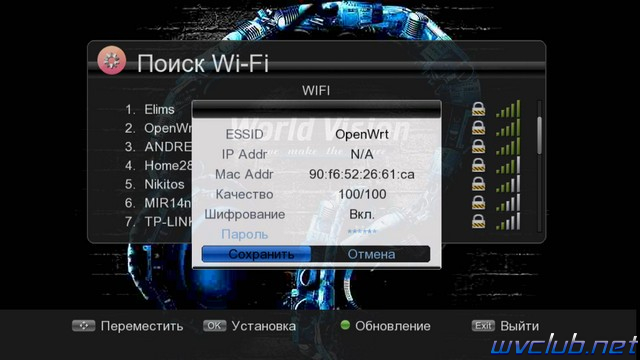

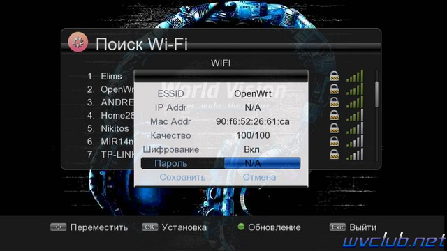

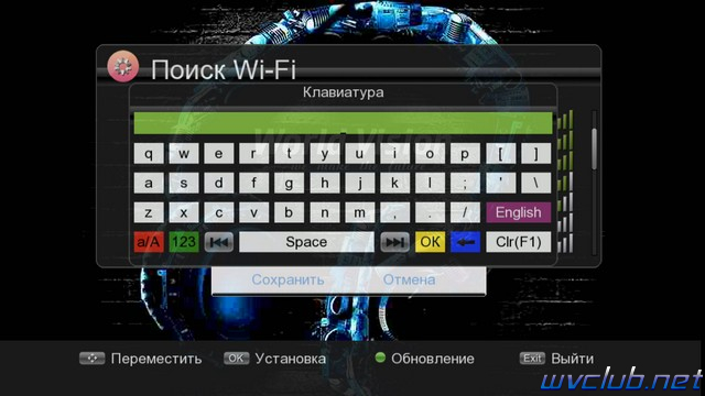

После поиска доступных wi-fi сетей выбираем нашу беспроводную сеть ориентируясь на имя сети SSID, у меня это OpenWrt и выделив нажимаем ОК для подключения к сети, если сеть имеет шифрование, то запрашивается пароль, вводим пароль при помощи виртуальной клавиатуры.
После заполнения данных подключения требуется навести курсор на "Сохранить" и нажать ОК.

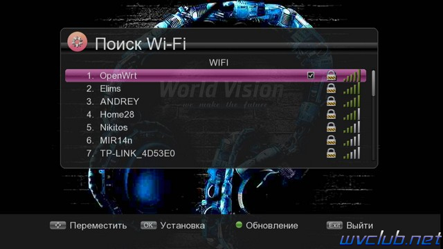

Об успешном соединении будет свидетельствовать маркер напротив имени сети как на скриншоте ниже:

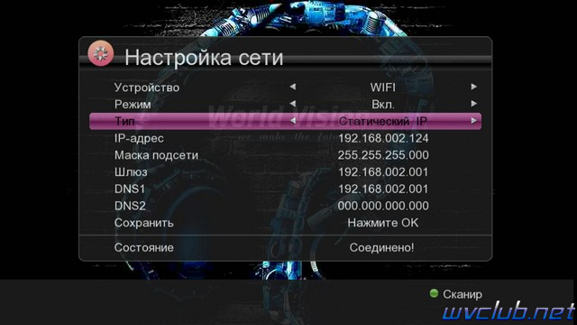

В меню "Настройка сети" так же доступна возможность задать статические настройки IP-адреса.
Если сеть настроена правильно, то можно переходить например в приложение YouTube и проверять работу просмотра медиа через интернет доступ.
